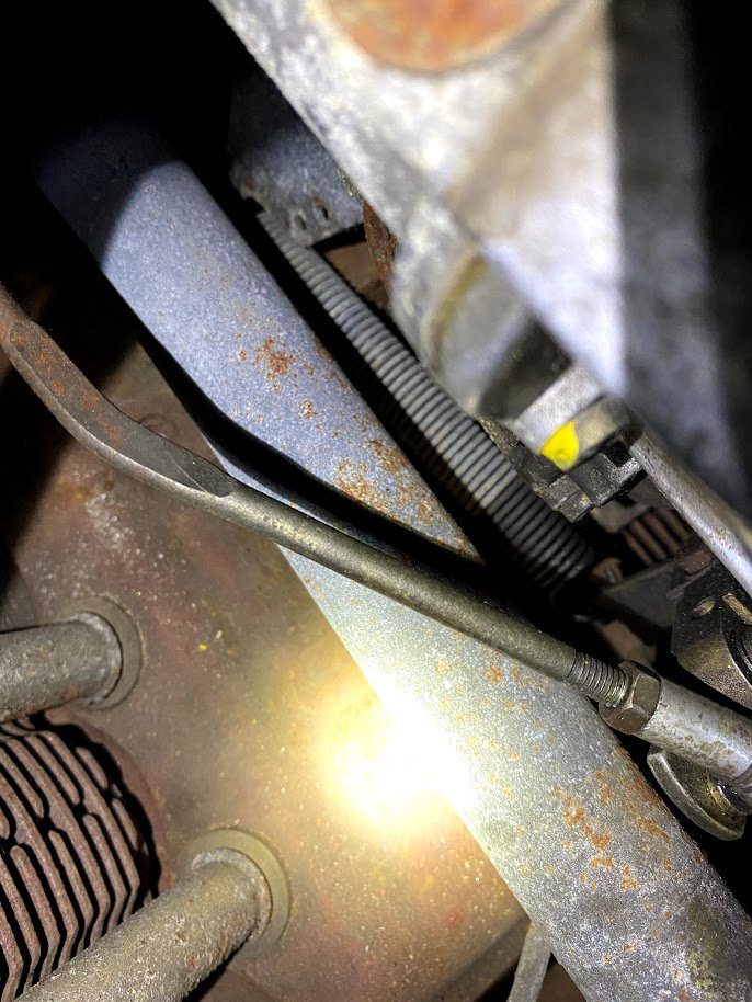

#20 Beitrag von guntisab » 2021-07-02 13:51:23
Hintere Lager sind in Ordnung. Gereinigt und geschmiert, aber das Problem geht nicht weg. Ich habe ein kleines Video gemacht, wie es funktioniert.
https://photos.app.goo.gl/Ak8CLLNvkzmdHFcf7

#21 Beitrag von sico » 2021-07-02 14:09:11
Der Abstellzylinder im Gasgestänge fährt zwar aus, aber er zieht dadurch lediglich das Gaspedal nach unten. Das Gasgestänge an der Einspritzpumpe bewegt sich kaum Richtung Nullförderung.
Ich denke, hier fehlt ganz einfach eine Feder, die das Gasgestänge nach Ausfahren des Abstellzylinders in Richtung Nullförderung zieht.

#22 Beitrag von guntisab » 2021-07-02 15:10:36
sico hat geschrieben:
2021-07-02 14:09:11
Es gibt nur eine Feder, die ich im Gestänge habe. Soll es irgendwo noch einen Feder geben?

#23 Beitrag von Michael » 2021-07-02 15:57:49
Der Zylinder fährt aus. Es gibt für ihn nur zwei Wiederlager. Zum einen die ESP die auf 0 Förderung gehen soll, zum anderen die Anschlagsschraube unter dem Gaspedal. Dreh die einfach mal ein bis zwei Umdrehungen heraus. Dann sollte es gehen.
Ursache könnten diverse Spiele in den ganzen Umlenkungen der Mimik sein. Schau dir da besonders die Querstange hinter dem Motor an. Die Kugelkopfgelenke können sich lösen und die Lagerung der Welle kann Spiel bekommen haben. (hat die eh....).
Gruß Michael
Beiträge: 2507
Wohnort: 35768 Eisemroth
Re: Probleme Motor abstellen 170er
#24 Beitrag von Michael » 2021-07-02 15:59:56
PS. : Feder gibt es nur eine, die du gesehen hast. Die andere Federkraft kommt von der ESP.

#25 Beitrag von guntisab » 2021-07-02 16:48:31
Michael hat geschrieben:
2021-07-02 15:59:56
Kann es sein, dass die Federkraft vom ESP fehlt?
Ich habe versucht, den Pedalanschlag ohne Verbesserungen abzuschrauben. Bei gedrückter Lenkung durch Luftzylinder bleibt zwischen Pedal und Stopper noch 1cm Spalt.

#26 Beitrag von lura » 2021-07-02 17:00:27
Wenn die Gestänge ordnungsgemäß funktionieren, schafft die Rückholfeder das. Die Gestängelänge passt auch, Es ist nur schwergängig.

#27 Beitrag von guntisab » 2021-08-16 8:19:36
Ich komme zu dem Schluss, dass das Problem mit der Motorabschaltung und der nicht ausreichenden Rückkehr zur Motorleerlaufdrehzahl auf eine Rückholfeder zurückzuführen ist.
Könnte es sein, dass in 36 Jahren die Federspannung nachgelassen hat und sie ihre Funktion nicht mehr erfüllt?
Habt ihr eine Idee wo ich eine neue Rückholfeder finden könnte?
