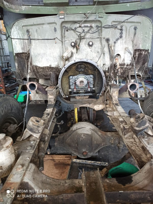

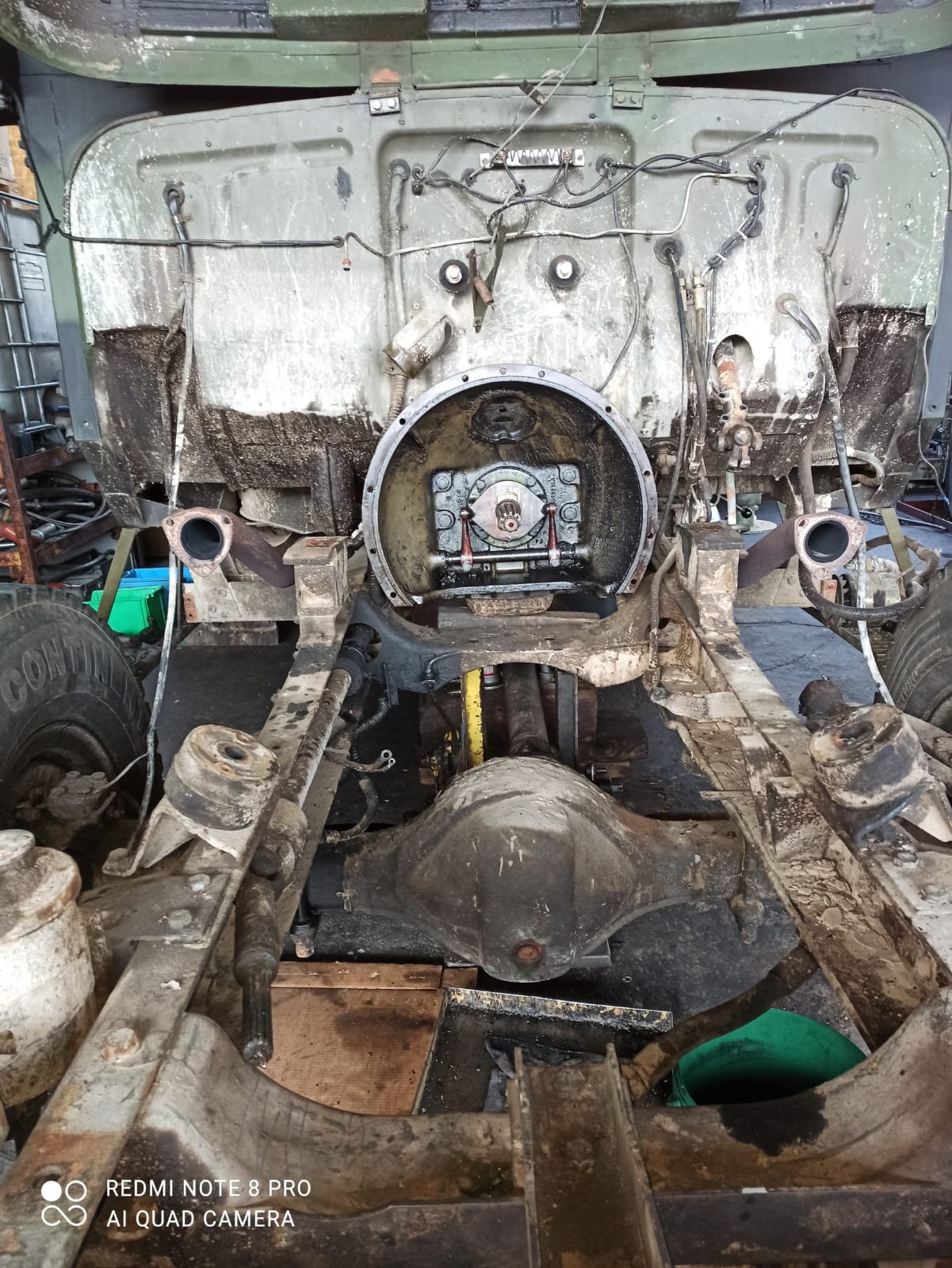

Beim Jupi ist im Moment der Motor raus weil der Simmerring hinter dem Schwungrad hin war.
Hab auch eine neue Kupplungsscheibe, alte war verölt.
Druckplatte hab ich auch neu, LA 380
Wenn ich jetzt alles montiere gegen das Schwungrad, kann ich die Druckplatte gleich bis gegen das Schwungrad drücken ohne kraftaufwand.

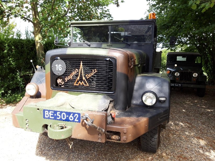

Typ ist, MAGIRUS JUPITER 178D15 6X6 KRANWAGEN.
Ehemaliges Bundeswehr Fahrzeug.
Gr. Michael.

Re: Kupplung Jupiter (Fichtel & Sachs LA 380)
Tschuldigung, da war ich zu flott, dieser muss es sein
