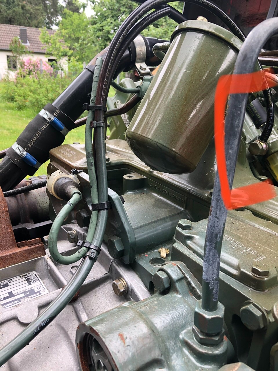

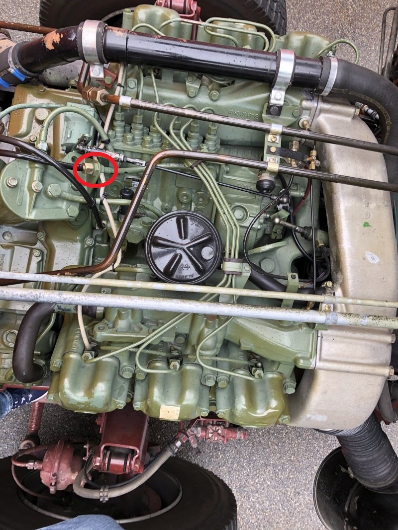

Re: 1222 - Anschluss Rücklaufleitung / Umrüstung auf 12x9mm PA-Rohr
Nein ist leider der Vorlauf. Im Bild ist der Anschluss gerade noch so zufällig mit drauf.
1222 AF BJ 1986
1222 AF BJ 1986

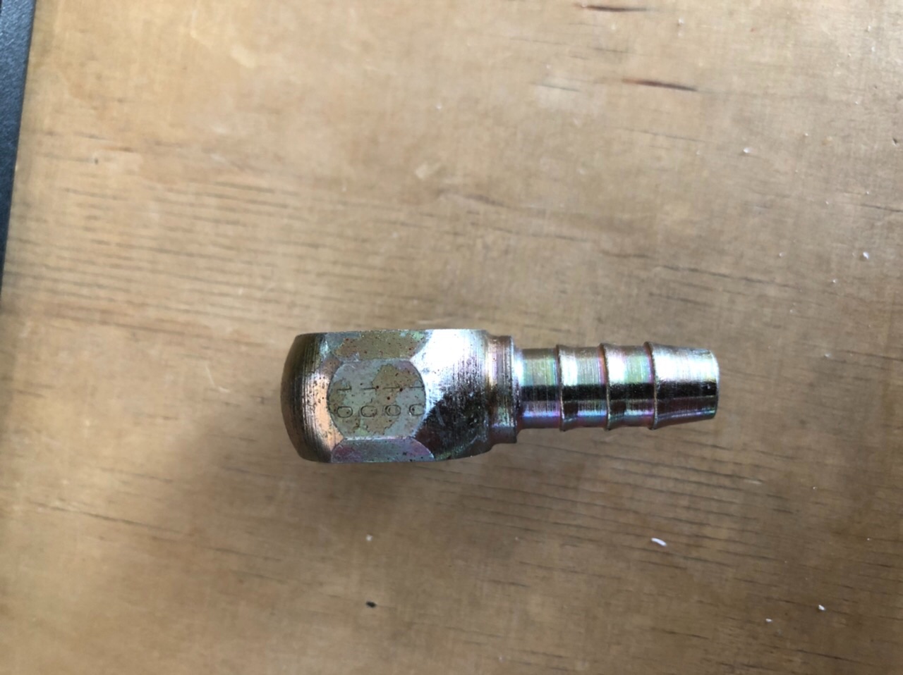

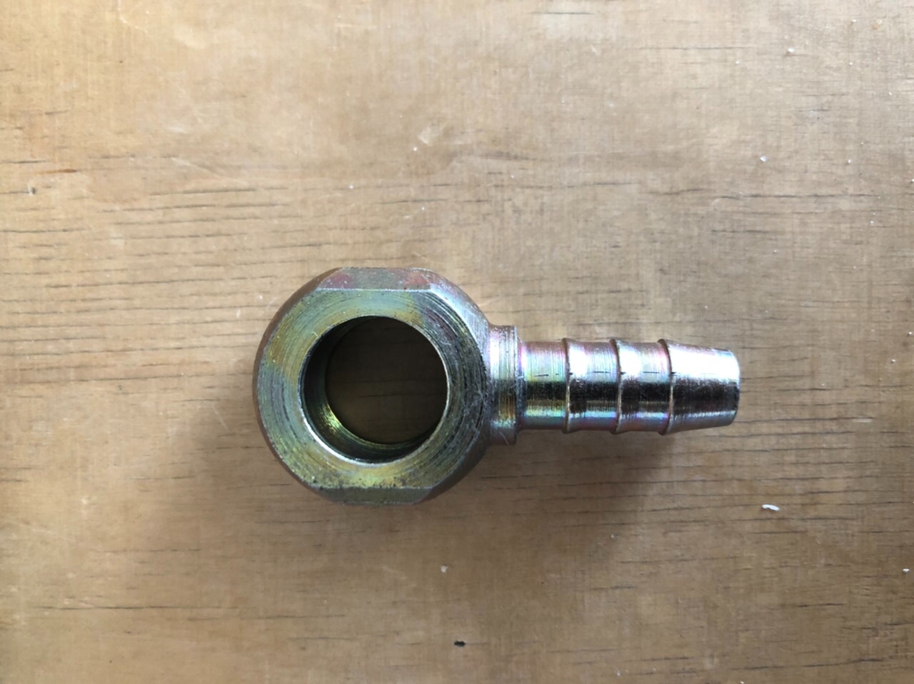

Ganz konkret suche ich den Ringnippel an der Handpumpe am Motor, sodass er für einen PA-Schlauch mit 9mm Innendurchmesser geeignet ist.
Das ist der originale.
Durchmesser Auge ----*edit* war zu blöd es sind -->14mm
Dicke 13,85mm
Durchmesser Nippel Minimum 8mm
Duchmesser Nippel Maximum 10mm
Wahrscheinlich brauche ich Minimum 8mm und Maximum 12mm.
Manchmal braucht es die Hilfe eines Experten (meine Frau).
Messschieber ablesen ist halt nicht so einfach
Das Loch ist 14mm groß und damit M14. Deshalb habe ich in "M19" auch nix gefunden.
Es ist für 8mm Innendurchmesser .
Für 9mm beginnt die Nummer mit N 915 052 009 xxx, wobei N 915 052 009 008 für Schrauben M14 ist...
(hätte Dein Teilefredel auch in wenigen Minuten finden können)

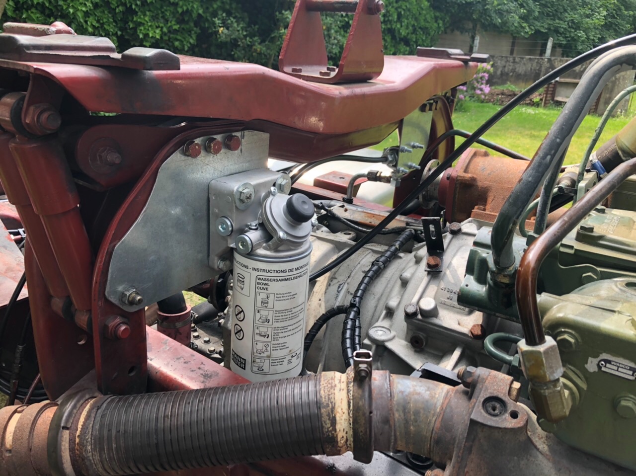

Gab es keinen besseren Einbauort als dieses Wärmenest?
Bei der Wartung die Flossen am Auspuff zu verbrennen oder den Diesel auf den heißen Krümmer schütten ist auch nicht das was du möchtest.
Ne gab nix besseres, das sieht aber knapper aus als es tatsächlich ist. Letztendlich schraub ich den Filter wohl nicht ab, wenn der Motor brüllend heiß ist.
Da hat man nen riesen LKW und trotzdem keinen Platz was festzuschraubenden.
1222 AF BJ 1986
1222 AF BJ 1986
Der Abstand von Leitungen (in diesem Fall zähle ich die Filterkatsche mal dazu, der Diesel ist ja auch ein Kühlmittel für die ESP) zu Wärmequellen (Auspuff, Motorblock) soll ungeschirmt nicht weniger als 20 cm betragen.
Ich glaube nicht das wenn du auf der Autobahn mit einer Panne stehst, warten wirst, bis alles wieder kalt ist.
Weil sich selber gerade an dem Thema bin ...
Original Mercedes Kraftstoffleitung A0089975482 (Ldfm 12,-) PA 11x1.5 (= 8mm ID)
Einschlagstutzen für diese Leitung haben 9.15mm/10mm an den Feldern/Dornen.
Nur Exact damit dichten die PA 11x1.5 (ID 8mm) ab!
---- Gerade Verbindung (Rücklauf vom Motor an Tank) ---------------------------------
[ ]N915017010200 Überwurfmutter M14x1,5mm / SW17 für Dichtkegelverschraubung (DIN 3870)
Alternative: https://www.autoteile-plauen.de/artikel-2078.htm
[X]A0019974972 Schlauchstutzen 60Grd 8mm (DIN 3863)
Alternative: https://www.autoteile-plauen.de/artikel-2079.htm
---- 90 Grad Verbindung (Zulauf vom Tank an Vorfilter/Handpumpe) ----------------
[ ]N000000000363 Ringstutzen 14mm/M14 für PA 11x1.5 (8mm)
Alternative: http://www.tyroller-landmaschinen.de/Ri ... 5052008016
[X]A3649900063 Hohlschraube M14
Es gibt im EPC keinen Ringstutzen 16mm/M16 für PA 11x1.5 (ID 8mm)
Alternative: https://www.univateq.de/epages/61103856 ... cts/080000
Den braucht man, wenn man PA 11x1.5 z.b. über ein Mangnetventil oder Zusatzfilter mit M16 routen möchte.
[X] bei MB noch lieferbar
[ ] nicht mehr lieferbar
Für eine Umrüstung auf "Druckluftschlauch" PA 12x1.5 (ID 9mm):
Es gibt nach meiner Recherche kein Ringstück M14 für PA 12x1.5 (9mm)
Somit bekommt man PA 12x1.5 nicht als Zulauf vom Tank an Vorfilter/Handpumpe.
Es gibt nach meiner Recherche kein Schlauchstutzen 60Grd für PA 12x1.5 (9mm) für ÜMutter M14.
Somit bekommt man PA 12x1.5 nicht an den Rücklauf vom Motor an Tank.
Zuletzt geändert von w3llschmidt am 2023-07-27 20:34:09, insgesamt 7-mal geändert.
