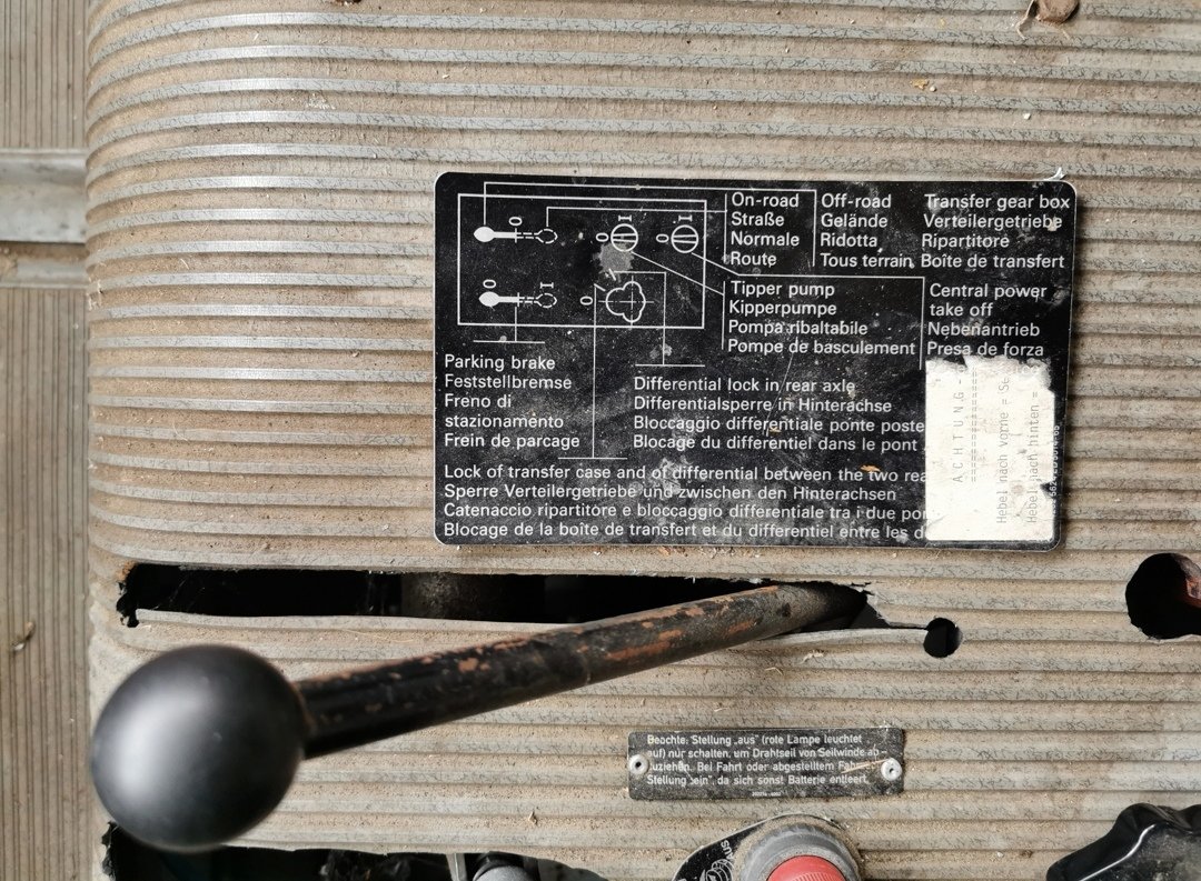

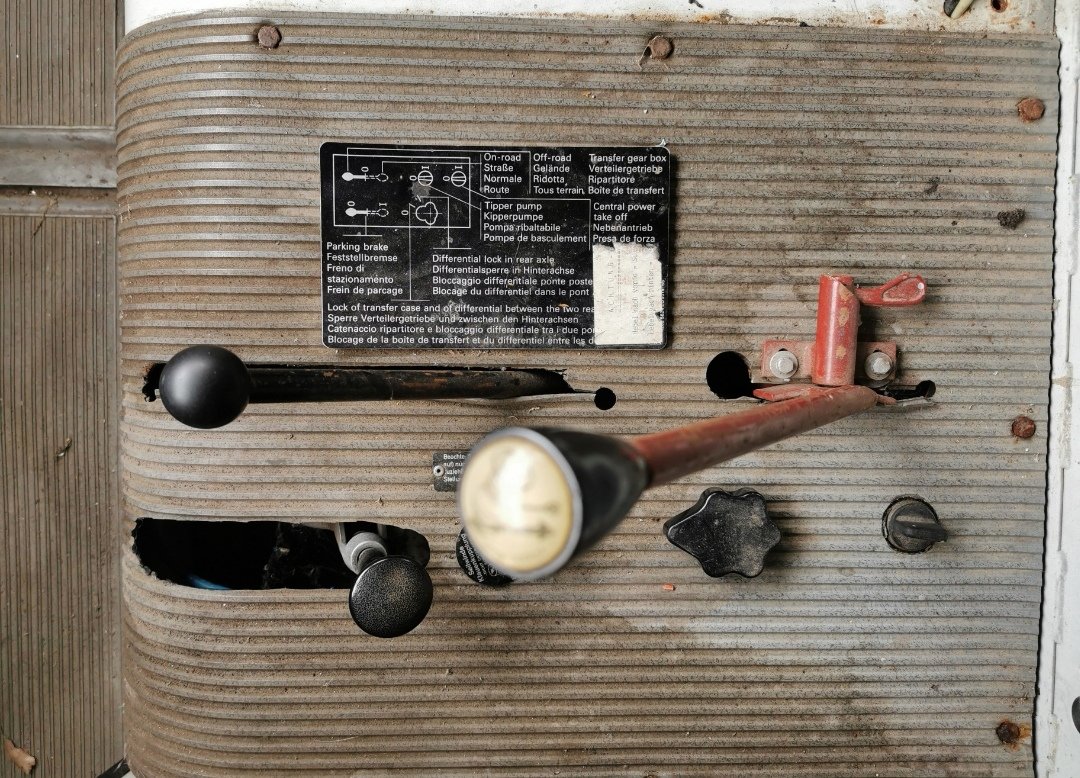

Moin Männer,
Ich hänge mich jetzt einfach mal hier in das Thema rein, da es um das selbe Getriebe geht.
Ich bin mir seit heute nicht mehr so sicher, welche Stellu g des Hebels für Straße und welche Stellung für Gelände ist. Wenn ich nach der Beschriftung gehe bin ich immer in Geläneeinstellung gefahren... auch auf der Straße.
Werft mal ein Blick auf die Bilder und sagt mir, ob der Hebel auf der Straße hoch oder runter stehen muss., danke schon einmal..

Ich würde sagen:
rechts Straße, links Gelände/
hinten Straße, vorne Gelände
Auf den Bildern also auf Straße gestellt
Kannst du aber auch einfach ausprobieren. In Geländeuntersetzung ist die Höchstgewschwindigkeit geringer als im "Straßengang"

So lese ich es auch... Das erklärt auch, warum er tatsächlich langsamer und schwerfällig unterwegs war....
