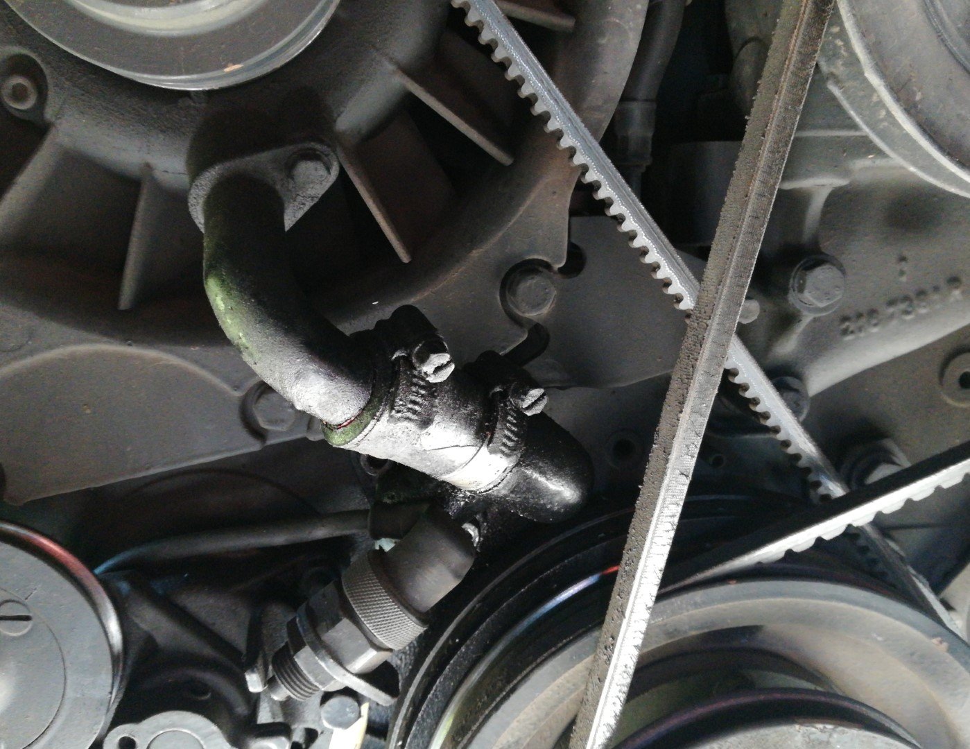

nachdem sich bei mir ein paar kleinere Tropfen Öl am Boden gezeigt haben, bin ich auf die Suche nach dem Ursprung gegangen.
Erst dachte ich es tropft vorne am ehemaligen Nebenabtrieb für die Pumpe raus. Aber da läuft das Öl nur runter.

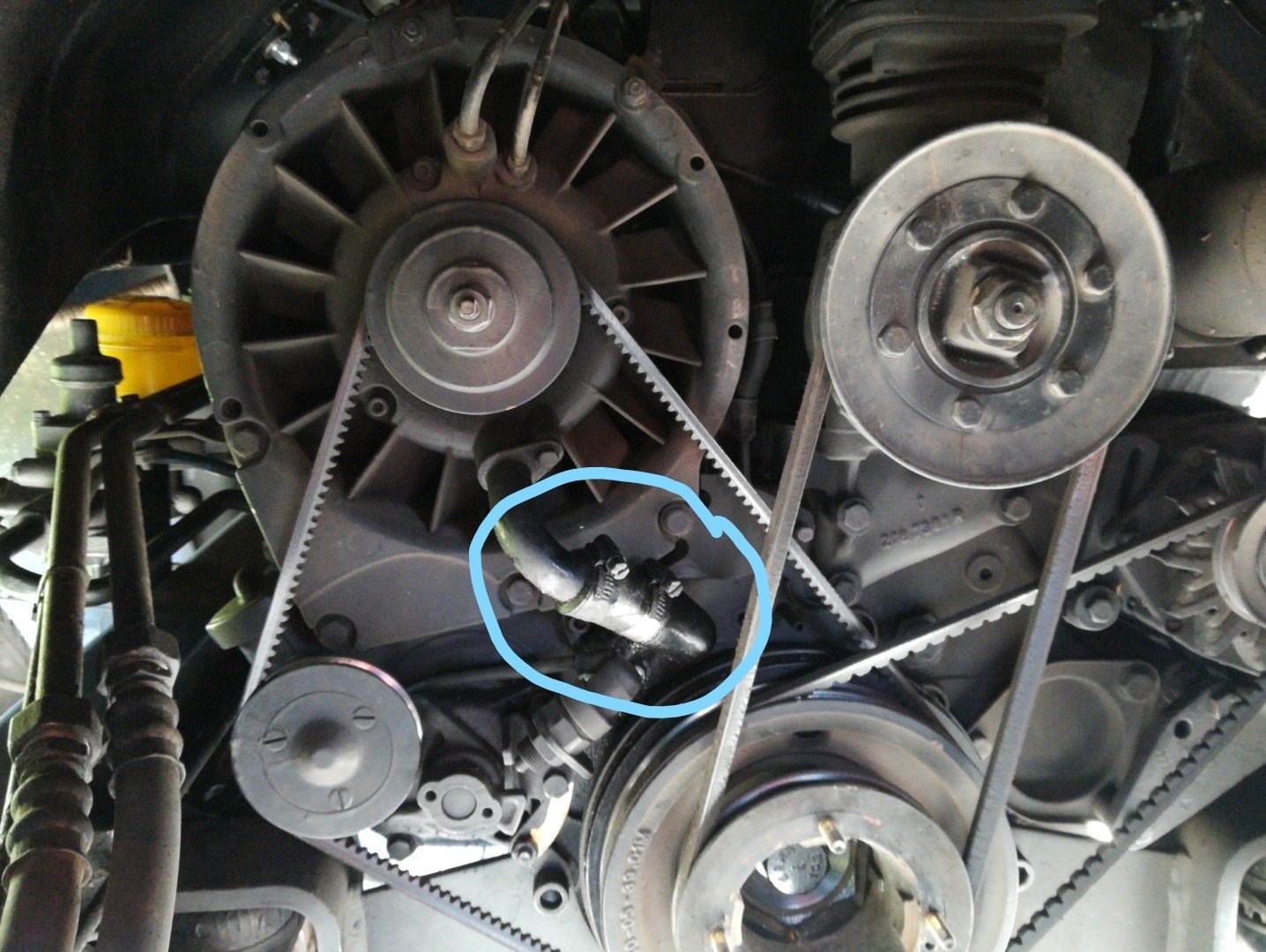

Der Feuchtigkeit folgend kam ich zu dieser Stelle am Kühlluftgebläse: Leider habe ich weder in der F4L913 Ersatzteilliste, dem Deutz-Service Portal noch dem Werkstatthandbuch etwas hierzu gefunden. Hier gibt es nirgends ein Bild von dem Motor mit den Leitungen die da oben reinführen.
Was ist das für ein Teil?
Und wie bekomme ich das wieder dicht?
Es sieht ja so aus, als wäre da einfach ein Stück Schlauch mit zwei Schellen um irgendwas rumgequetscht worden, was so langsam morsch wird. Danke,

das ist keine Leitung die Reinführt , sondern eine Leitung die zurück führt .
Das ist die Rücklaufleitung der "Ölschleuder" . Darin wird das Öl von der Schleuder zurück in den Motor geleitet . ......und klar ist diese Leitung im Serviceportal von Deutz zu finden, falls man eine Motornummer zur Hand hätte, dann......

Oben am Flansch die Schraube raus, Schellen auf und das Stück Schlauch ersetzen. Am Flans den O-Ring könne dabei mit getauscht werden.

Das ist der Ölrücklaufstutzen des geregelten Kühllüfter. Ist nur mittels Schlauch zum Motorblock verbunden. Versuchen mir nachziehen der Schellen, ggf. Schlauch wechseln.

Aber wenn ich "einfach nur den Schlauch wechseln muss, ist es ja halbwegs fix gemacht. Ich ziehe mal die Schellen noch ein wenig nach. Mache mich dann auf dem Weg zum Landmaschinenschlosser meines Vertrauens und lasse mir das passende Stück Schlauch und die Dichtung geben. Oder ist das ein Standrad Kupferring? Wisst Ihr zufällig die Maße?
Da wird ja keine Unmenge Öl rauslaufen, oder? Wanne drunter und ein paar Lappen in nächster Nähe müsste dem Gefühl nach reichen.

Ja, wenn der Motor einige Zeit gestanden hat dürfte dort nicht mehr allzu viel rauslaufen . Besser aber die Keilriemen so abdecken, dass kein Öl da drauf laufen kann .
Der Schlauch sollte Hitzebeständig und vor allem Ölfest sein .
Cu-Ringe sind Standardmaße .

Da ist mit hoher Wahrscheinlichkeit ein O-Ring drin und kein Kupferring. Achte auf alle Fälle auf die Ölbeständigkeit. Man sieht oft aufgequollene und butterweiche Kühlwasserschläuche an solchen Stellen.
