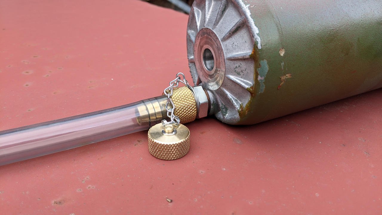

Hallo Forum,
beim nächsten Motorölwechsel würde ich gerne eine Ölablassschraube mit Schlauch montieren.
Sowas:
https://www.ebay.de/itm/333537720481?mk ... olid=11000
Das würde ich natürlich gern vorher bestellen und nicht den LKW "tagelang" ohne Öl hier stehen habe.
Deshalb die Frage ob von Euch jemand aus dem Stegreif weiß welches Gewinde meine Ablassschraube hat, dass ich richtig bestelle.
Es geht um einen MB 1222 NG mit OM421.
DANKE und Grüße,

danke für die Info. Auf der Homepage habe ich gefunden das ist wohl M26 x 1,5 ist.
Komischerweise ist dieses Ventil auf der Homepage selbst nicht verfügbar.
Allerdings habe ich es hier gefunden
https://www.welches-oel.de/stahlbus-oel ... t-alukappe
Dann werde ich es mal bestellen und hoffen dass es passt. Danke noch mal und Grüße, Frank

Für den OM 366 ist M26x1,5 richtig und das dürfte beim OM4xx auch so sein. Ich würde aber nicht das von Stahlbus sondern das von (ehemals) Rölex nehmen. Da ist die Feder unten und nicht oben und kann nicht, wenn sie bricht oder aus der Führung flutscht, in die Ölwanne springen.
Gibt es hier
https://hermansdorfer.com/index.php/onl ... assventile
und hier
https://www.ebay.de/itm/Olablassventil- ... SwmrlUwiUC
Burkhard

Hallo Burkhard.
Mist. Schon bestellt ;-)
Wenn das Ventil da ist schaue ich mir mal an wie wahrscheinlich eine herausspringende Feder ist. Bzw wie vertrauenswürdig die Sicherung der Feder.
Grüße, Frank
Grüße, Frank

Probleme sind mir nicht bekannt. Die Feder wird wohl nicht raus flutschen. Aber Federnbrüche oder gekippte Federn sind schon mal im Forum vorgekommen, z.B. bei Druckluftkomponenten oder der Vorförderpumpe und warum sollte die Feder in dem Ölanlassventil dagegen immun sein.
Als ich die Wahl hatte habe ich einfach die Ausführung genommen die mir sicherer erschien zumal es keinen Preisunterschied macht.
Burkhard

Das klappt bei meinem NG recht gut...
Auch das Ablassen von 5 oder 10 L Getriebeöl (Achsen und Getriebe) klappte immer gut.
Aber die fast 20 L aus dem dicken Loch machten das Motorölablassen immer spannend.
Das wird jetzt nur noch einmal spannend ;-)

Also ein Ölablassventil am Motor bzw.an der Motorölwanne kann ich zur Not ja noch akzeptieren. Aber ein
Ölablassventil am Ölfiltergehäuse wo permanent der volle Motoröldruck gegen daß bisschen Kugel und Feder
drückt und nur noch von einer über einen O-Ring abgesicherten Schraubkappe im Falle eines Schadens am
Ölablassventil gegen Ölaustritt gesichert ist finde ich gelinde gesagt extrem mutig. Von evtl.Umweltschäden
bei Versagen des ja eigentlich als Ablassventil an der Motorölwanne vorgesehenen Teils und damit verbundenen
Schadenersatzansprüchen will ich gar nicht erst reden.Wie schon gesagt jeder muss wissen was er tut.
Gruß Richard

Was ist den daran mutig oder gefährlich? Das Ölablassventich ist doch 3-Fach abgedichtet. O-Ring oben, Kegel, Dichtung unten. Je mehr (Öl-) Druck auf dem Kegel umso dichter.
Laut Datenblatt:
- hohe Druckbeständigkeit (bis 100 bar bei Serie 45 und 23)
- hohe Temperaturbeständigkeit (‐30 /+200°C)
Das sollte reichen
Burkhard
