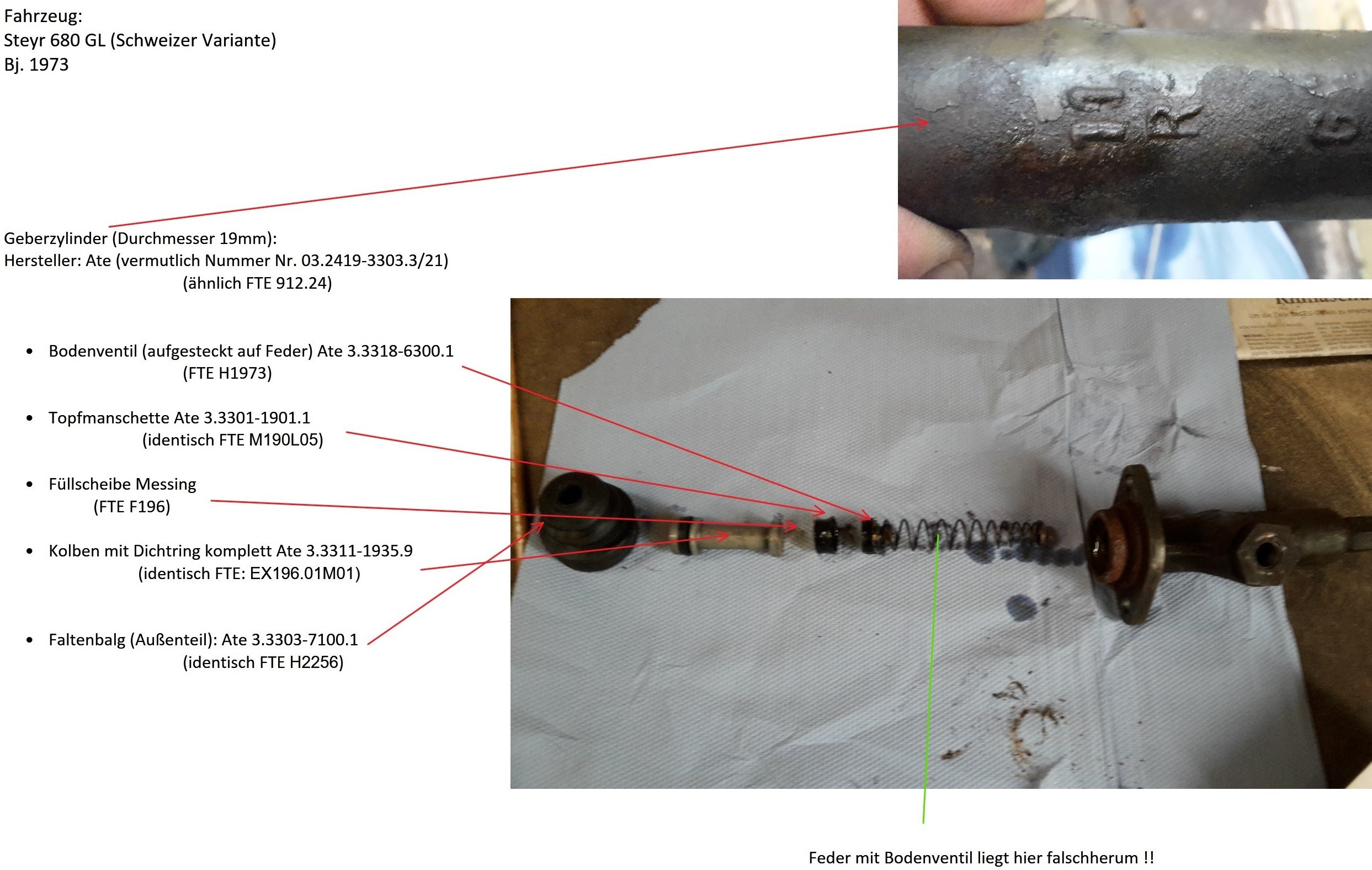

Ich habe gerade die Tage Geber und Nehmerzylinder überholt (alle Gummiteile ersetzt, sonst war nix dran). War gut zu machen und ich hatte keine größeren Schwierigkeiten. Die Teile habe ich von Bremsen Schöbel aus Nürnberg, bzw. Bremsen Fischer aus Frankfurt. beide Läden möchte ich hier nochmal ausdrücklich empfehlen. Teilekosten ca 100 €. Ich stelle die Tage nochmal alle Ersatzteilnummern in den Ersatzteil thread rein.
Wenn jemand (Thorsten?) dazu fragen hat, im Moment weis ichs noch auswendig und stehe zu Verfügung.

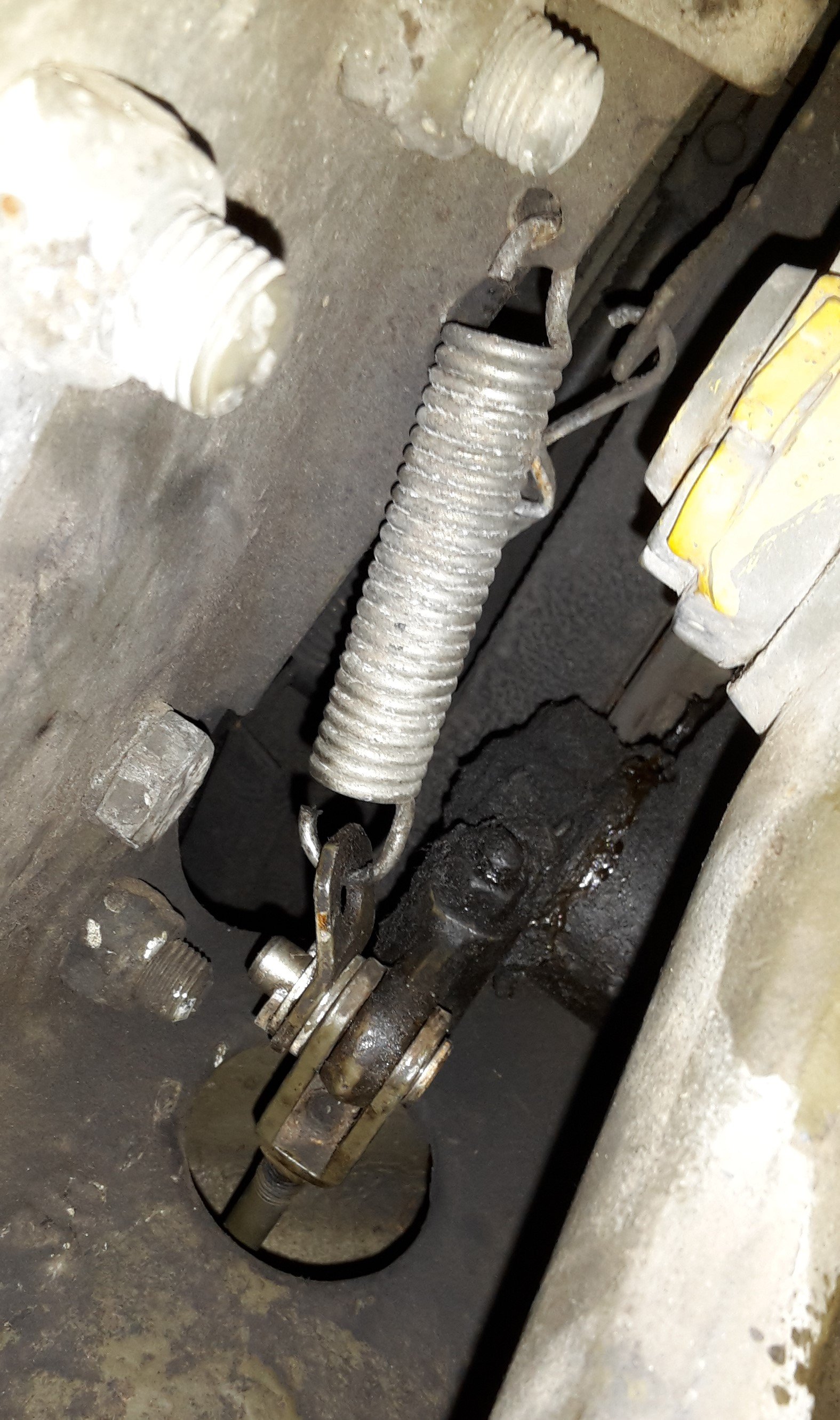

beim Einhängen der Rückstellfeder vom Pedal bin ich mir leider nicht mehr sicher, auf welcher Seite von der Gabel der Druckstange die eingehängt war. Wäre jemand von euch so nett und könnte mir ein Foto machen, ob die bei euch links oder rechts der Druckstange hängt?
ich habs jetzt so gemacht, wie die Feder gerader zieht. Der Winkel der Anhängplatte würde allerdings auf die andere Seite besser passen...

Hallo Wurfel,
zum Glück hab ich gerade Mal nachgeschaut und bei der Gelegenheit festgestellt, dass meine Feder ausgehängt war. Ich musste die unterwegs Mal tauschen wegen Bruch und die Tauschfeder passt nicht so genau und rutscht deshalb schon mal raus.
Du hast übrigens die Verkröpfung richtig gedeutet. Die Öse sitzt auf der anderen Seite.
Von der Zugrichtung her finde ich deine Anbringung aber besser. Da hat man weniger Querzug.
Alles Liebe
Willi

Super, danke willi
das Pedal kommt so eingehängt auch nicht wieder ganz hoch. dann häng ich es wieder um. Die Stange wird dann zwar schon ziemlich schief gezogen aber ist wohl so gewollt und im Kolben hat sie das Spiel eigentlich auch, sie steckt da nur lose drin und ist nicht fest verbunden.

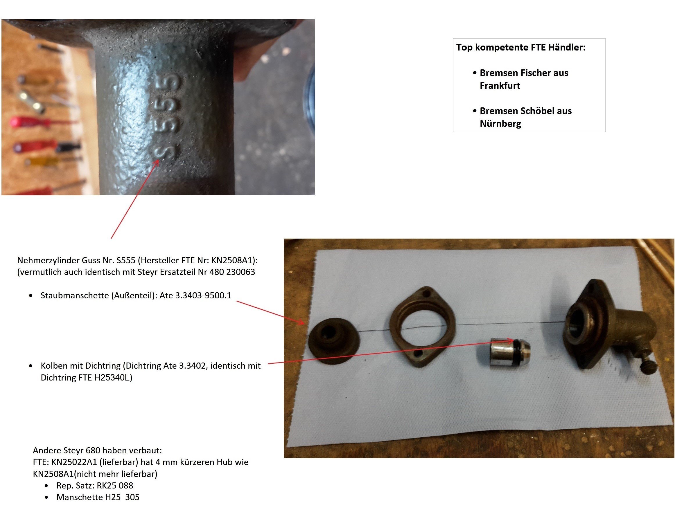

ja weis ich, da kommts auch rein, habs jetzt als Foto, davon haben alle mehr als vom abtippen...
Allzeit erfolgreiche Reparaturen
Wurfel
Geberzylinder Nehmerzylinder
Re: Steyr 680 - Straßengang geht nicht rein
ich habe wie gesagt sämtliche Gummiteile getausch, für die ich FTE Nummern aufgeschrieben habe. Die meisten sehen bischen anders aus, aber bin seit dem 800km problemlos gefahren. Scheint zu passen. Kosten der Teile für beide Zylinder 90€
