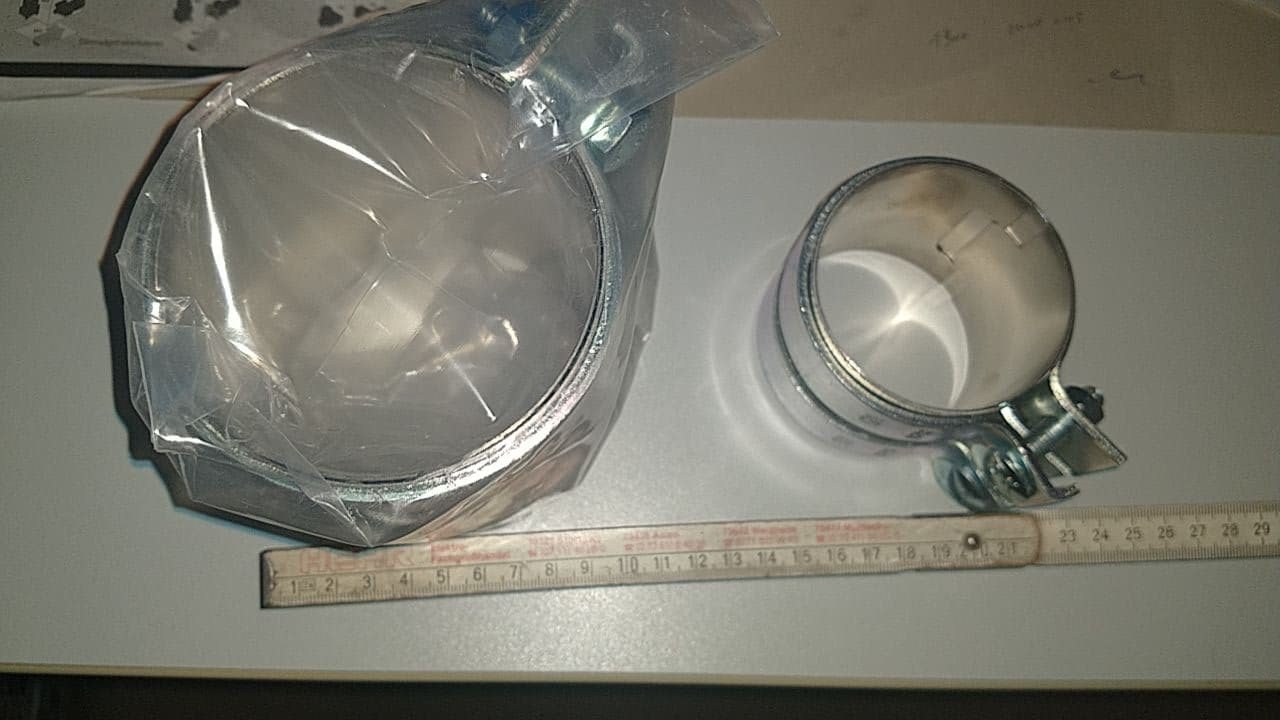

60 kann nicht sein, aber 85 kommt hin, danke, ich meld mich wenn ichs gefixt hab mit Bildern.
Gibt wohl ne Schelle für BMWs für 85er Rorh
HJS 83122863
HJS 83122863

Also, ich bin jetzt sicher, es ist kein 85er Auspuff.
Hätte ich mir vor der Bestellung mal den Meterstab genommen, hätte ich jetz nicht nen 85er Schelle hier liegen. Mein Fehler.
Die 65er sieht passen aus. HJS NR. 83006507
Ich meld mich nach dem Einbau mit Bildern
edit: sehe grad da stand 60mm, na mal sehen ob der 65er passt, sonst, 60er hat mein teiledealer auf lager und der 65er auch, kann ich also umtauschen, im gegensatz zu dem 85er... grml, könnt mir innen hintern treten. Wäre dann HJS 8311 1374

ja, ich hatte halt 65 im kopf. lol
ich hab die 85er bestellt, beim abholen viel mir auf, die is zu dick und hab ne 65er mit, die is auch zu groß, hätte ne 60er nehmen sollen, aber so ist das mit dem gedächtnis.

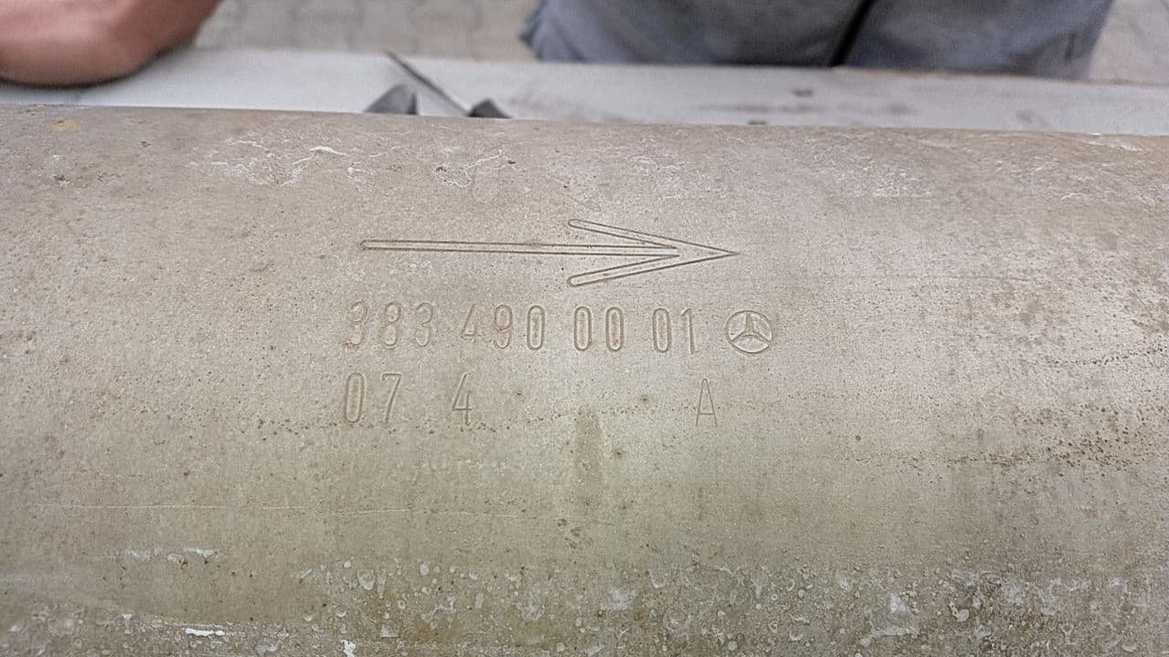

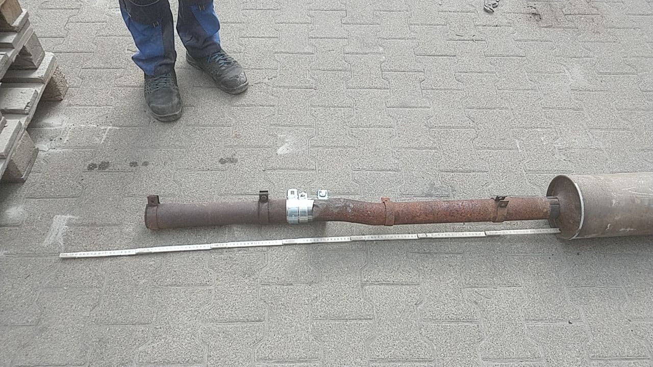

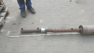

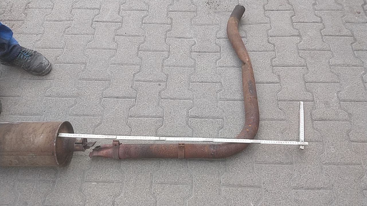

Also, ich kann berichten, der Wagen meiner Frau, ein
LA710 - EZ 28.12.1966 mit der Nr. 323 102 120 285 51
Hatte volgenden Topf drunter
Mit der Nr. 383 490 00 01
Der Topf hat auf der Motorseite ein 65er Rohr und auf der Abgangsseite ein 60er Rohr.
Ich such also ne Quelle für den Topf. (hab "Auspuffanlagen.de gefunden, da kost er 53 €, die haben aber die restlichen Teile nicht)
Das 120cm lange stück bis zur Trennstelle unterm Fahrersitz das wo ich keine Nr. habe (kann mir da wer helfen?)
Und den Bogen
Der vom Topf 80cm nach hinten geht und 80 cm nach außen, so das er vor dem Hinterrad raus kommt.
Umbau auf Rohr hinterm Führerhaus nach oben hätte ich lust drauf, aber ob das bei nem Kran Sinn macht? Außerdem siehste beim Fahren nicht ob/wie er qualmt und grad was verreckt.
Wer kann mit bei der FIN mit TeieNr. weiterhelfen?

Als die Flick-Klemme nicht so gepasst hat wie ich mir das vorgestellt hab, weil der Riss genau am Ende des einen Verlängerungsstückes war, hab ich kurzerhand den Rep-Versuch gekillt und entschieden: mach neu.
Hätte ich die Kohle für die 3 Schellen in den Topf investiert, wäre ich schon halb fertig mit der Reparatur :-)
Von Dinex gibts zum Beispiel keine Möglichkeit die originale Abkröpfung "nach zu bauen". Die kleinsten Bögen haben 45° brauchen täte man 15° recht kurz, so das man diese 4-5cm seitliche verschiebung vom Hosenrohr zum Topf-Mitte realisieren könnte.
Allerdings haste recht, man könnte schlicht den Topf von Dinex nehmen und dann 2x nen 1,5m Stück passend zum Top. Und mit dem dann zum Rohrbieger um die Ecke, das eine Abkröpfen lassen und das andere den 90° Bogen drauf drücken, fedddich.
