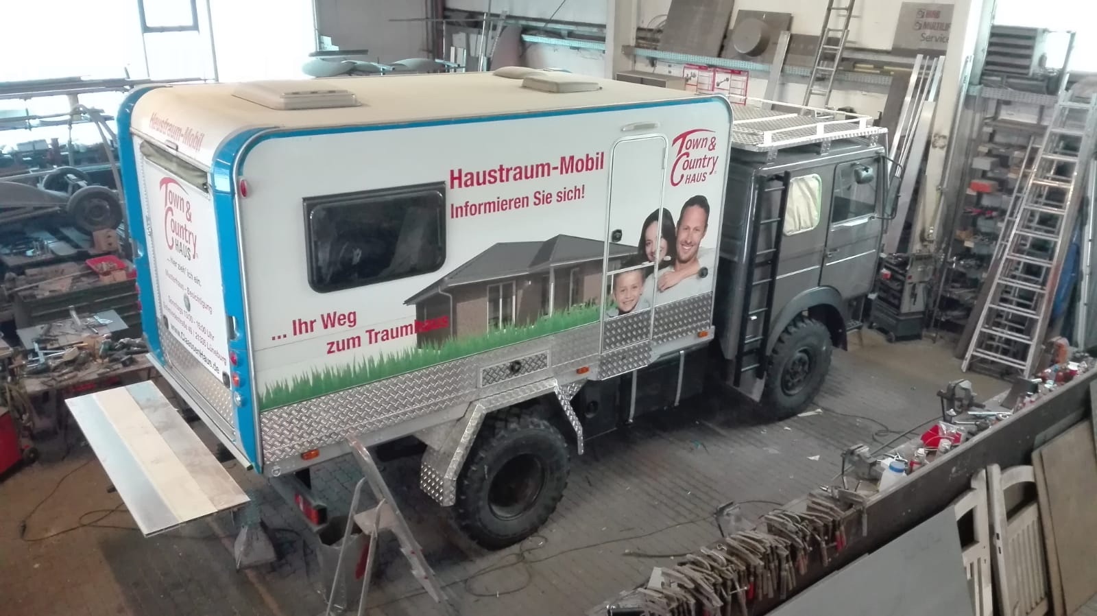

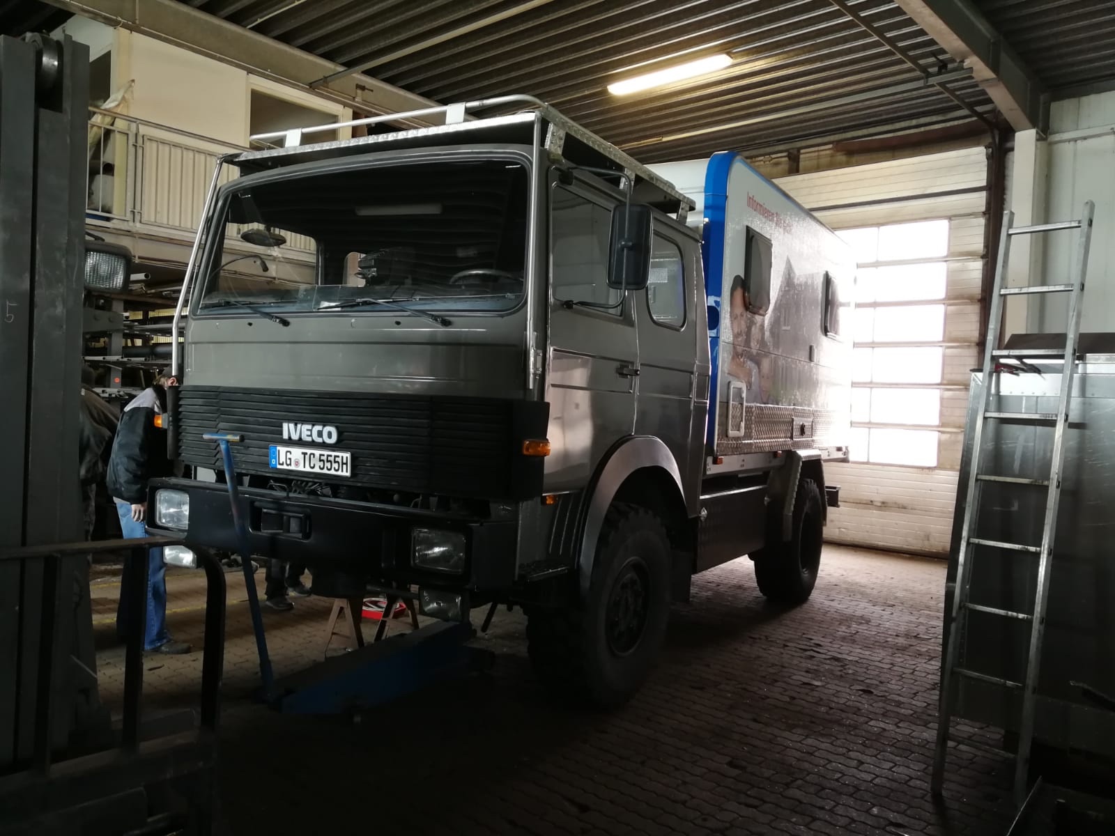

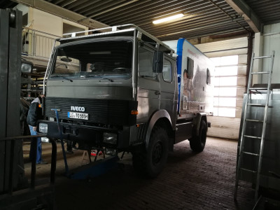

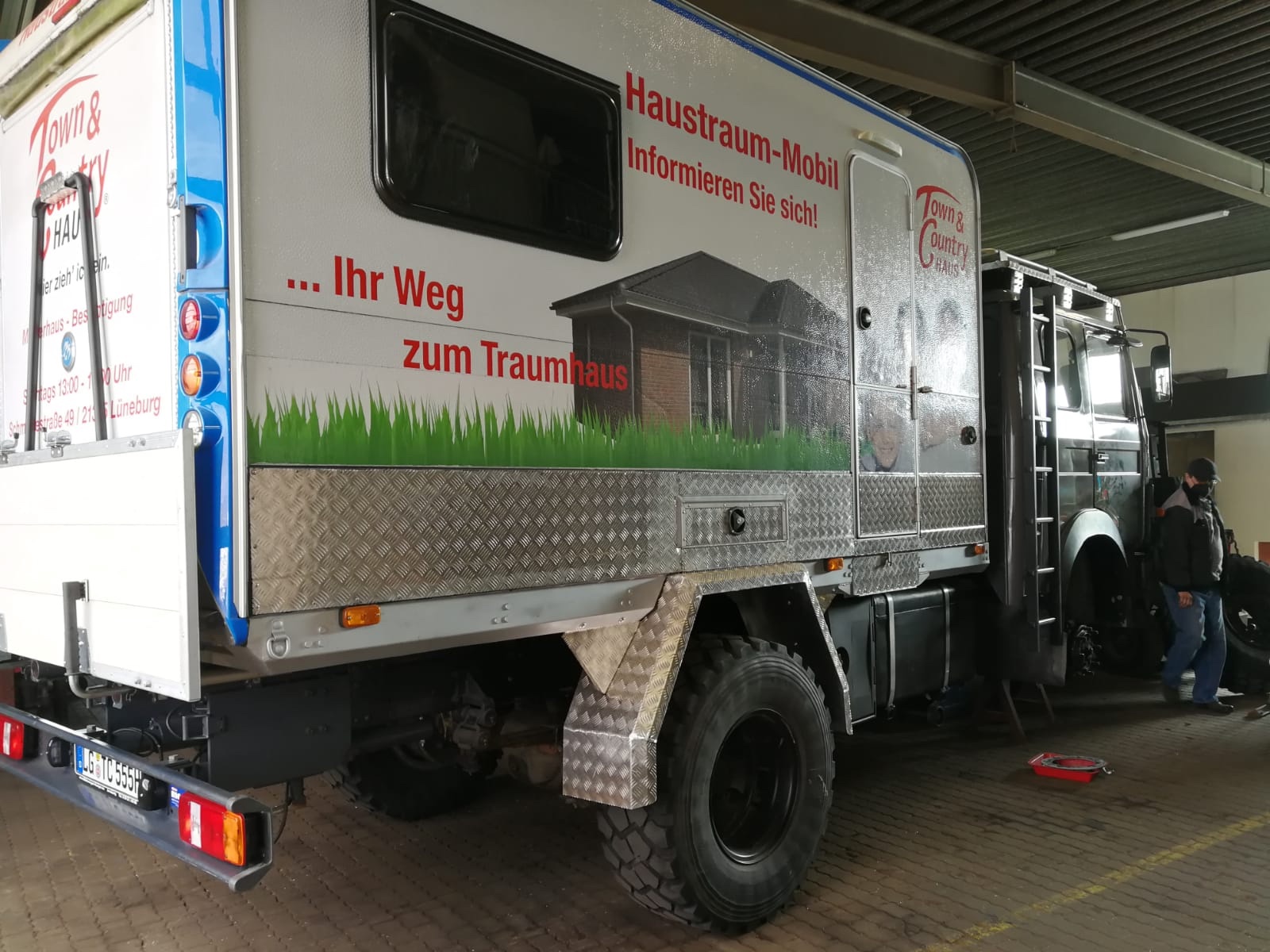

Hallo liebes Forum,
Ich habe heute meinen Iveco 90-16 von meinen Karosserie- Bauer in Husum abgeholt. Die Kabine wurde gekürzt und mein Wohnwagen Knaus Deseo Transport wurde mit einem Zwischenrahmen aufgebaut. Leider kann ich das nicht selber und habe nicht die Zeit dazu. Das ganze hat 5 Monate gedauert und alles ist soweit ich es sehen kann gut gegangen. Der LKW wurde gestern vom TÜV begutachtet und alles wurde angenommen. Mit gekürzter Kabine mit vier sitzen und dem Wohnwagen mit Zwischenrahmen, Auszugleiter und Alminium Motorradträger mit Rampe wiegt das Fahrzeug 6170 kg. Super soweit. Meine Frau hat mich von Lüneburg nach Husum gebracht. Nach einer Probefahrt mit dem Meister war alles gut. Der Tank wurde vom Standardmaß THW 130 Liter auf 260 Liter verdoppelt. Der Meister zeigte mir noch am Motor ein Dieselfiltersieb, das ich öfter reinigen muss, weil wohl beim Tank- Vergrößern Dreck im Tank angefallen ist. Also gut, es geht los. Abfahrt.
Nach 20 km bleibe ich mit meinen 5 jährigen Sohn auf der B 5 stehen. Mist.... ich habe das Dieselsieb gereinigt und nichts. Er springt nicht an... beim stoppen habe ich die Handbremse (Luft) gezogen. Ich frage einen Bauern mit einem großen Trecker und er will mich auf seinen Hof ziehen. Die Hinterräder blockieren komplett und er zieht mich von der Straße ungefähr 250m.
Gott sei Dank, können meine Frau, Söhnchen und ich bei einen Freund In der Nähe pennen.
Was tun? Könnt ihr mir helfen? Der Iveco steht vor Tönning neben der B 5. Morgen Früh werde ich mir Werkzeug und mit Halbwissen versuchen, die Maschine wieder flott zu bekommen. Sorry für diese Vorstellung...das sollte anders sein. Gleich kommen ein paar Bilder. Meine Handynummer ist 0176-76 78 05 24. danke Euch, Christian
