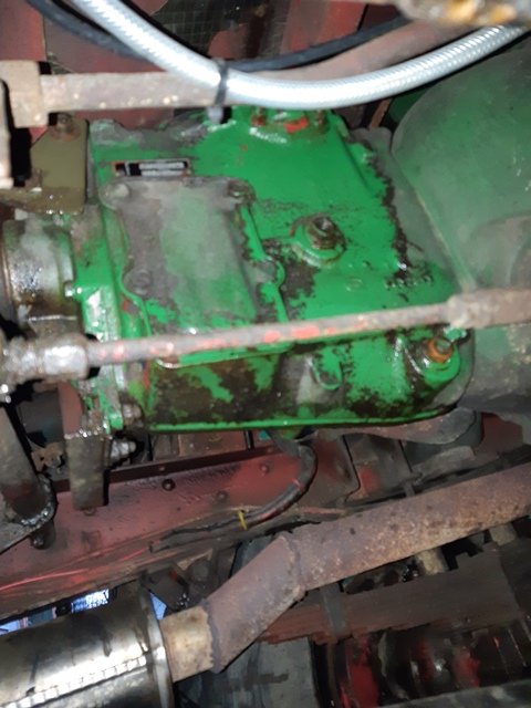

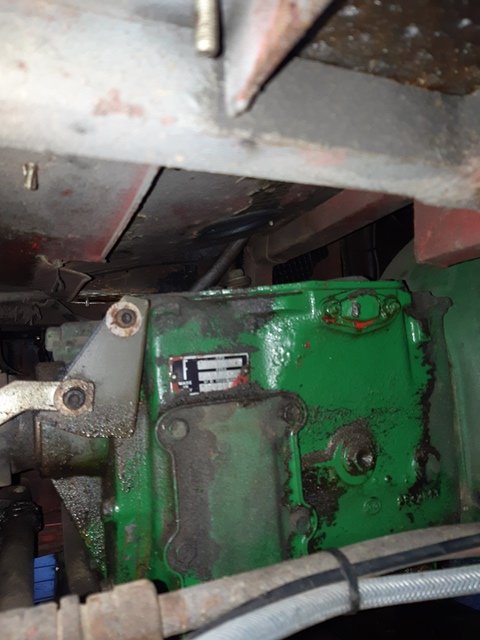

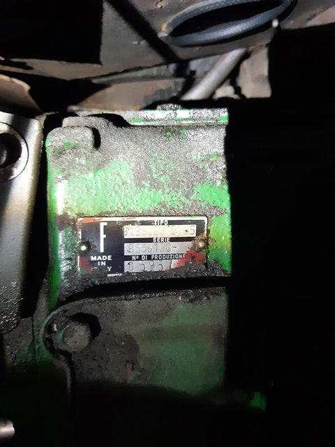

naja... hier also noch Bilder, leider hat wer ein Auto ums Getriebe gebaut :bored:
ob Getriebe und Glocke eins sind sieht man nicht, ein angedeuteter Spalt wär da, sind die evtl von innen geschraubt? Muss aber dann die Glocke auch mit runter...
Das Typenschild ist halt auf italienisch, mit dem F am ehesten Fiat. Ich checks jetzt nur nicht, wie man sich auf die Suche macht, wenns vl ein ZF oder DB werden soll, wie die am Motor passende Glocke finden wiederum passend zum Getriebe mit halbwegs Übersetzung.... :huh:
ok, versuch erstmal nen Zwilling dazu zu finden über die Nummern am Typenschild, dann weitersehen... Achso, heut hatte ich längere Autobahnfahrt, alles schön warm gefahren, dann ging auch die Schalterei leichter... passt des immernoch ins Bild? Kaltes Getriebe extrem widerspenstig von 2 in 3 :wack:
