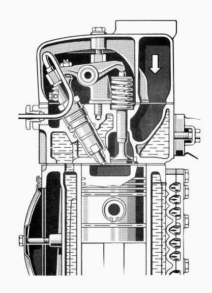

Wenn Du tatsächlich vermutest, daß Luft in die Einspritzleitungen zwischen Einspritzpumpe und Einspritzdüse gelangt ist, ist der Rat Deines alten Mechanikers schon richtig. Also die Einspritzleitung an der Düse etwas(!) lösen, und Entlüften, bis dort Diesel austritt. Dazu reicht aber nicht das Pumpen an der Handpumpe. Sondern es müssen die Kolben der Einspritzpumpe betätigt werden. Entweder nach Abnehmen des seitlichen Deckels die Pumpenelemente direkt betätigen (z.B. mit Schraubenzieher als Hebel) oder den Motor durchdrehen. Das Ganze dann reihum für alle Einspritzdüsen.
Aber wie gesagt: um am Motor OM366 die Verschraubung der Leitung an der Einspritzdüse zu lösen, muß erst einmal die Zylinderkopfhaube ab!
P.S.: Hier noch ein Bild vom Zylinderkopf des OM352. Das Prinzip ist beim OM366 aber gleich.
