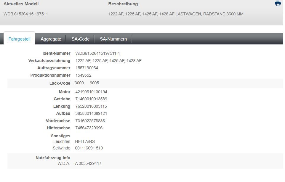

Reifen sind 275/70R22.5
Da es ein Allisonautomat ist finde ich leider nix darüber raus, noch nicht.
ZG müsste das auf der Datenkarte sein.
Komme da aber nicht weiter.
Gruss Uwe
