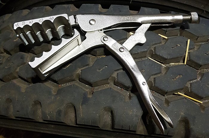

Du brauchst die Montagezange, gibt es bei ebay. Es muss nicht das original von VOSS sein.

Ich Presse die Nippel mit der Werkstattpresse in das mit der Haltezange gehaltene Rohr.
Es geht bestimmt auch mit einem Schraubstock oder einen Hammer. Aber mit der Presse flutschen die Teile direkt ganz geschmeidig hinein.
Die Haltezange bekommt man für 20-30 Euro bei den Bundeswehr Werkzeugverwertern bei eBay.

Mit der Grippzange geht das natürlich optimal, die passt aber nur für 4 Größen.
Da brauchst du evtl. 2 oder alle 3 Zangen.
https://www.kstools.com/produkte/handwe ... r=450.0350

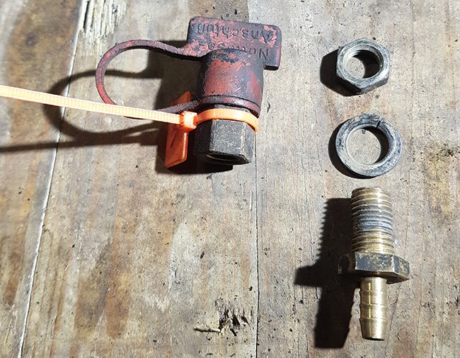

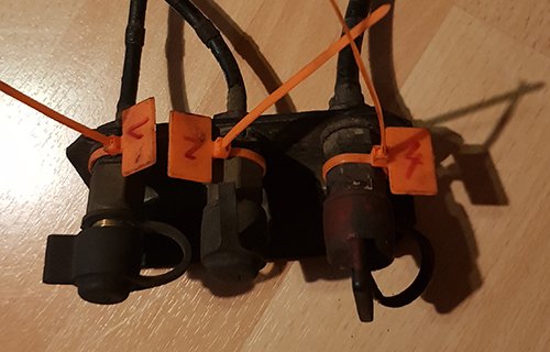

Mein Problem ist, wenn ich z.B. die Zange BGS 4498 benutzen will (die anderen Zangen sind auch nicht viel kleiner) und dann drei dicht beieinander liegende Prüfanschlüsse mit neuen PA-Schläuchen versorgen möchte, dann fehlt mir die Fantasie, wie dies zu bewerkstelligen ist. Auch wenn ich die Tüllen abschraube und anschließend einschlage, dann fehlt zum wieder Anschrauben doch die freie Drehbarkeit, oder habe ich hier einen Denkfehler?
Gruß Jens

Was willst Du da frei drehen? Auf dem Minibildchen erkennt man ja nicht viel, ich gehe aber mal davon aus, daß die Durchführungen durch das Halteblech Schottverschraubungen sind.
interessant, daß die Änderungen der Faserlage dann wohl nur im Wasserbad passiert, nicht aber im normalen Betrieb.garem hat geschrieben: ↑2021-01-31 20:45:06Thermoplaste sind so aufgebaut, dass die Chemiefasern parallel liegen. Bei Wärme werden sie gegeneinander beweglicher und schmiegen sich dann der vorgegebenen Form an. Beim Abkühlen bleiben die Fasern in der Position, in der sie gebracht wurden. Der Effekt ist also, dass beim Abkühlen keine richtige Spannung zum Formstück, wie z.B. der Steckverbindung, gehalten werden kann. Das Risiko einer undichten Verbindung ist nicht zu unterschätzen, da auch kein wirklicher Schrumpfvorgang vorhanden ist. Weichmacher haben keinen wesentlichen Einfluss auf die Struktur eines Thermoplastes, sondern sichern eine gewisse Elastizität. Das Einschlagen macht schon deshalb für mich Sinn, weil die Verbindung dauerhaft unter Spannung bleibt. Die angegebenen Temperaturbereiche sichern die Materialeigenschaften für diesen Kunststoff zu, also kein Risse in den Fasern oder thermische Zersetzung usw.
Beim Verschrauben kommt es auf die richtige Reihenfolge an.Mein Problem ist, wenn ich z.B. die Zange BGS 4498 benutzen will (die anderen Zangen sind auch nicht viel kleiner) und dann drei dicht beieinander liegende Prüfanschlüsse mit neuen PA-Schläuchen versorgen möchte, dann fehlt mir die Fantasie, wie dies zu bewerkstelligen ist. Auch wenn ich die Tüllen abschraube und anschließend einschlage, dann fehlt zum wieder Anschrauben doch die freie Drehbarkeit, oder habe ich hier einen Denkfehler?

Hallo Daniel,
Aus diesem Grund erscheint mir das Einschlagen der Verbindungsstücke sinnvoll. Ich kannte diese Technik vorher nicht, da ich, wie schon erwähnt, nicht vom Fach bin und werde es dann so machen.
Gruß Jens
Na ja, ganz so einfach ist es nicht. Die Fasern, besser Moleküle liegen nebeneinander und werden durch Anziehungskräfte gehalten. Kommt Wärmeenergie dazu, dann werden die Anziehungskräfte geschwächt und die Moleküle können sich verschieben. Dadurch kann das Material, Thermoplaste genannt, fast jede Form annehmen. PE und PVC können dies z.B. besser als PA. Die Wärmequelle an sich spielt dabei eine geringere Rolle. Kühlt sich das Material ab, dann nehmen die Anziehungskräfte wieder zu, aber die Moleküle befinden sich nun nicht mehr an ihrem ursprünglichen Platz. Deshalb kann auch die benötigte Spannung abnehmen.
Ja, es sind Schottverschraubungen. Ich nehme das ganze Teil mal auseinander und schaue es mir genauer an.
Gruß Jens

Hi Jens,
welche Art von Tülle möchtest du denn in die Rohre einpressen?
Wenn du eine Tülle direkt mit AG oder IG dran einpressen möchtest, ist das nicht so einfach, da du dann den ganzen Schlauch beim anziehen mitdrehen müsstest.
Für mich wäre diese Befestigung an einem Block eher etwas für Verschraubungen mit Schneidringen, Überwurfmuttern und Stützhülsen.
Dann kann man die Mutter auch beliebig frei drehen. Eine Einschraubverschraubung oder eine Aufschraubverschraubung dann als Gegenstück.

Hallo Jens,
danke, genau das meinte ich ja. Ob sich im Hochsommer die Hitze unter dem Blech staut oder die Leitung mal kurz im heißen Wasser ist, macht keinen nennenswerten Unterschied

Re: Polyamid-Schläuche
Hallo Chris,CharlieOnTour hat geschrieben: ↑2021-02-01 18:25:40
genau dieses kann ich nicht so genau beurteilen, aber ich werde es herausfinden.

Das hat wunderbar funktioniert, ich war sehr überrascht wie einfach das ging! Die Zange, rückschlagloser Hammer und ratzbatz war der Anschluss hergestellt. Im zweiten Bild noch einmal der zerlegte Prüfanschluss.Pirx hat geschrieben: ↑2021-01-31 18:26:04Mir hat man bei meinen ersten Versuchen mit PA-Rohr abgeraten, das Rohr zum leichteren Aufschieben der Preßfittinge zu erwärmen. Es handelt sich um ein Thermoplast und wenn man es einmal erwärmt, verliert es dauerhaft seine Festigkeit. Die Verbindung sieht dann zwar zunächst gut aus, kann sich aber mit der Zeit lösen oder undicht werden. So wurde es mir damals gesagt.
Ich habe mir dann eine Haltezange (günstig aus Bundeswehr-Bestand) besorgt, damit ist das Aufschlagen der Anschlüsse mit Schonhammer problemlos möglich. Sowohl im Schraubstock als auch zur Not direkt unterm LKW.
Erste Versuche mit einem gebohrten und gesägten Holzklotz, wie auch schon vorgeschlagen, waren zumindest bei mir erfolglos. Das Rohr rutschte durch.
Einen Moment hatte ich noch an den Rest von meiner Pertinax-Platte gedacht.
Gruß Jens
