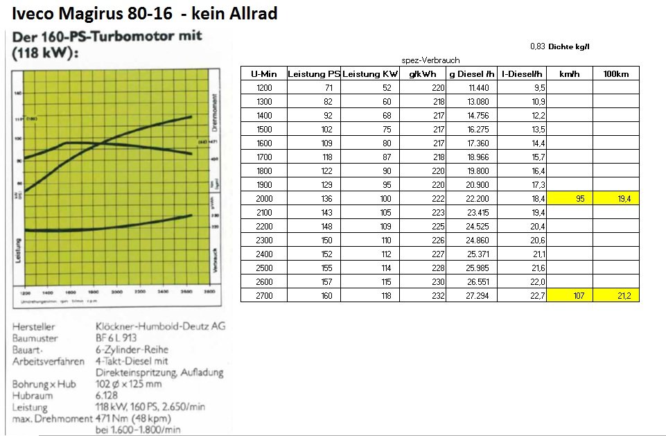

Re: Erhöhter Kraftstoff Verbrauch F6L413 - oder doch nicht?
von Magirus zu vergleichen.
Mein Ist-Reise-Verbrauch bei 95 km/h auf BAB ist ca. 19 Liter auf 100km.
Bei dieser linearen Last kann man die Werte bei meinem 80-16 in etwa vergleichen.
Jost
