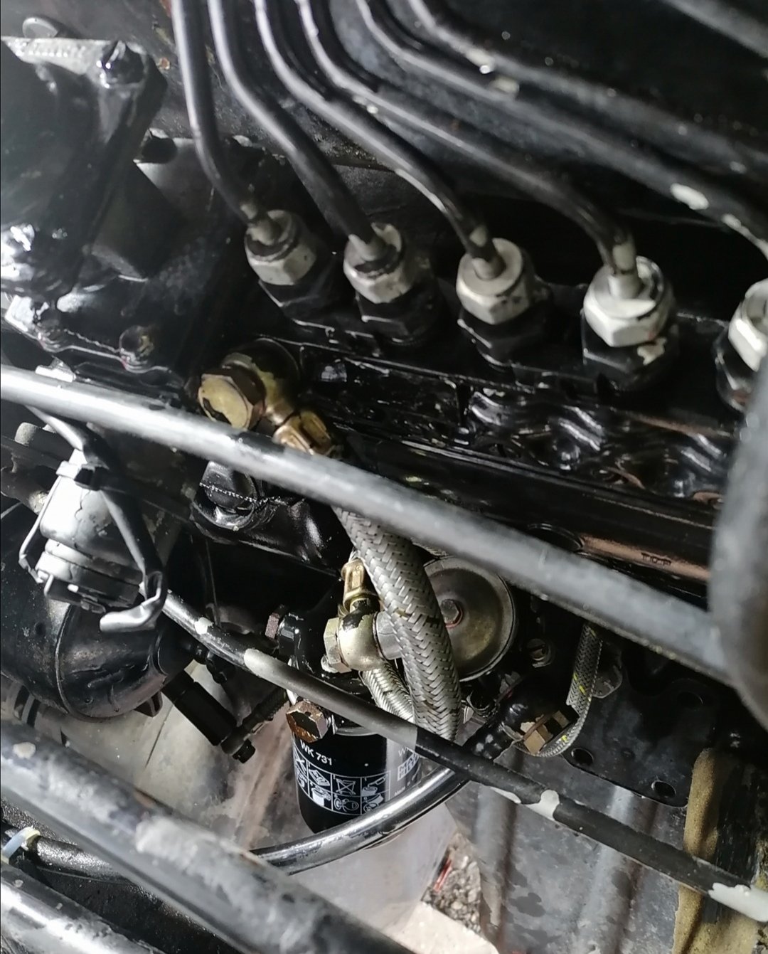

Ich habe die Hohlschraube an der ESP etwas gelöst. Beim Pumpen hört man es gluckern da oben, allerdings kommt kein Diesel.
Pforzheimer
Beiträge: 329
Registriert: 2020-10-14 21:16:31
Wohnort: bei Pforzheim
Re: Akut! 90-16 startet nicht nach Dieselfilter Wechsel
#21 Beitrag von Pforzheimer » 2021-01-08 11:51:30
Hjer noch ein Bild

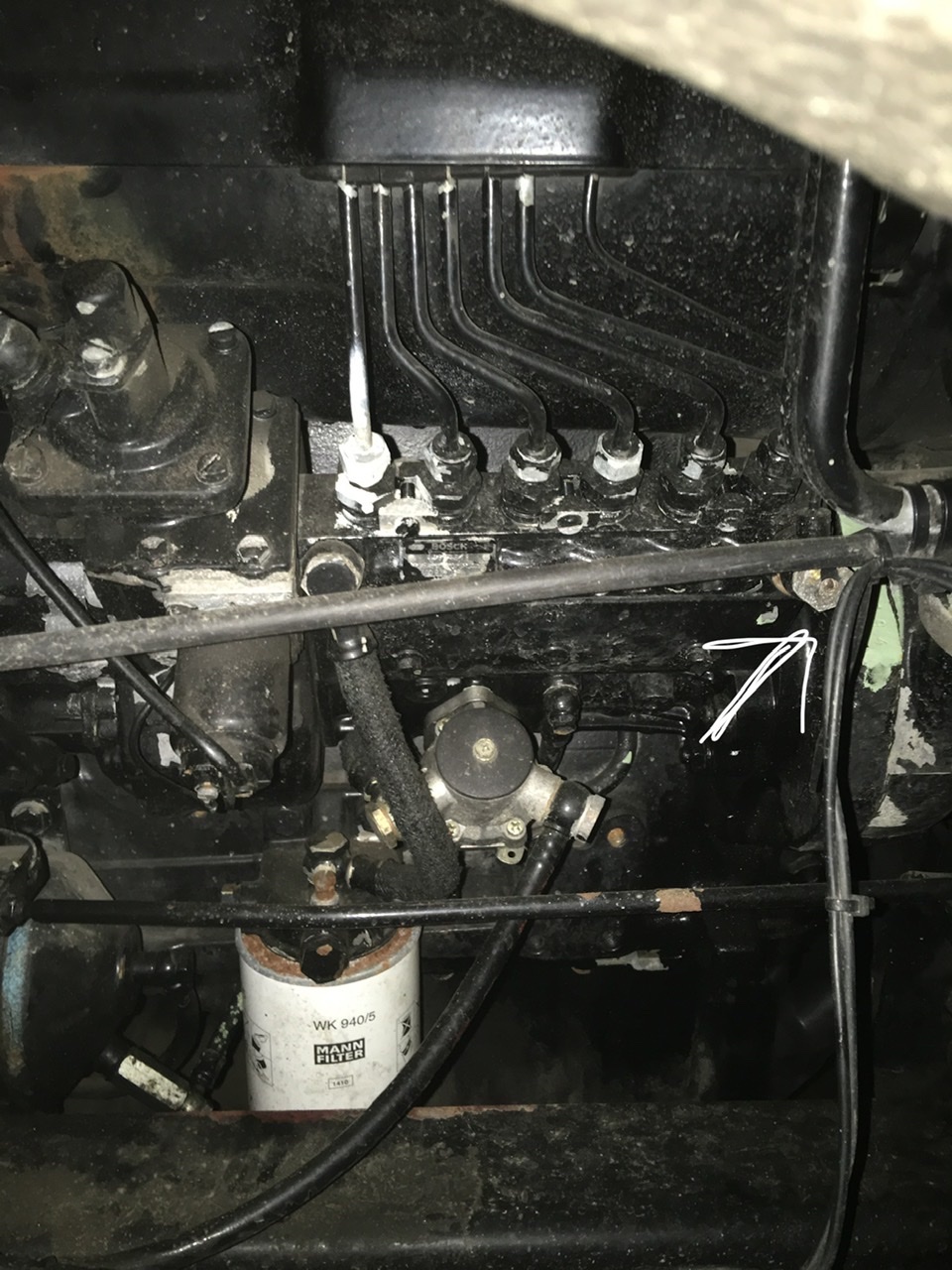

meggmann
Beiträge: 8870
Wohnort: Hückeswagen
#25 Beitrag von meggmann » 2021-01-08 12:03:50
Ist das überhaupt der richtige Filter?
In meinem 90-16 ist ein WK 940/5 mit 62/71 mm
Du hast einen WK 731 mit 71/76 mm
Kann ja richtig sein - nur so als Frage.

meggmann
Beiträge: 8870
#27 Beitrag von meggmann » 2021-01-08 12:06:51
Aber die Dichtung sitzt an einer anderen Stelle - vielleicht ist die Stelle siffig?

#28 Beitrag von Pforzheimer » 2021-01-08 12:25:12
Grad mal gecheckt. Die Aufnahme sieht sauber aus,

#29 Beitrag von Pforzheimer » 2021-01-08 12:41:31
Ich finde keine Bessere Stellung als ca. 1/3 bis 1/2 Hebelweg zum Pumpen. Ist das normal?
Ich pumpe aber es kommt nix aus der Entlüftungsschraube vom Filter
