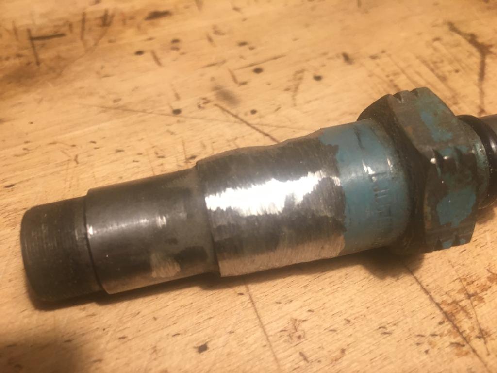

Bei meinem 7.3 L IDI (V8 mit Vorkammer) steckt eine Einspritzdüse fest. Diese Düsen bestehen aus zwei Teilen, einem oberen Teil, der ein Gewinde trägt um im Kopf zu halten, und einem unteren Teil, der in den Brennraum ragt und am oberen Teil mit einem feinen Gewinde festgeschraubt ist:
Das Bild zeigt nur den oberen Teil mit abgeflextem Kopfgewinde, denn beim Herausschrauben hat sich der untere Teil der Düse vom oberen Teil gelöst und ist im Kopf stecken geblieben. Das ist scheinbar ein nicht unübliches Problem. Die übliche Lösung ist, das Gewinde für die Verschraubung im Kopf vom oberen Teil abzuschleifen, den oberen Teil wieder in den unteren Teil zu schrauben und dann beides gemeinsam heraus zu ziehen - mit entsprechender Vorbehandlung um die Verkokung zu lösen. Nachdem beide Teile wieder zusammen geschraubt sind, dreht man einfach weiter, wodurch sich der untere Teil im Kopf drehen und so langsam lösen sollte.
Das habe ich auch so versucht, allerdings ohne Erfolg. Dabei ist scheinbar das untere, feine Gewinde teilweise zerstört worden, zumindest sieht es arg mitgenommen aus. Lässt sich aber noch schrauben, ich weiß nur nicht wie oft das noch geht bevor es den Dienst quittiert.
Dann habe ich in meiner unnachahmlich dämlichen Art überlegt, dass die Kompression des Motors die Düse ja einfach rausdrücken könnte... Also Gummimatte drüber gelegt und den Anlasser betätigt. Hat auch teilweise funktioniert. Dummerweise hab ich vorher den oberen Teil nicht wieder eingeschraubt :wack: - also wurde nur das Innenleben des unteren Teils (Nadel, Distanzscheiben, Feder) rausgeschleudert, aber die Hülle steckt immer noch drin.
Ich habe nun den oberen Teil wieder rein geschraubt so gut es ging, damit der Zylinder nicht offen liegt. Da aber das Innenleben der Düse fehlt, wird bei jeder Kompression die Komprimierte Luft mit einem Zischen durch den defekten Injektor raus gedrückt. Nochmal versuchen, diesmal mit dem oberen Teil zusammen, ist also nicht. Ich versuche es später nochmal mit einem billigen Universalabzieher in Verbindung mit einem selbstkonstruierten Gleithammer, habe da aber wenig Hoffnung.

Oh je!
Du warst schon auf dem richtigen Weg -
Die Verschraubung im Kopf von dem oberen Teil hättest du zwei bis drei Umdrehungen lösen müssen und dann mit dem Kompressionsdruck die untere Hülse lockern müssen.
Such die Nadel und die Feder und dann versuche das. Vorher alles mit einem GUTEN Rostlöser einweichen.
Fahren würde ich so nicht.
Da die ESD eh schon zerstört ist, ist - wenn das obere nicht funktioniert- die Gleithammermethode am Erfolgversprechendsten.

Wenn etwas im Eimer ist, ok. Aber wenn mans durch eigene Dummheit versemmelt...
Ich habe sowohl Feder als auch Spitze. Ich glaube auch ein paar Distanzscheiben, kann man aber schlecht sehen weil es ein einziger zusammengegammelter Koksklumpen ist. Der Kram liegt gerade in Aceton zu Lösen. Ich versuchs mal wieder zusammen zu setzen wenn ich Zeit habe. Hatte ich auch erst überlegt aber dann direkt wieder verworfen, weil ich dachte das geht eh nicht. Drückt die Feder nicht so hart dagegen, dass man die ohne Spezialwerkzeug nicht wieder zusammen bekommt? Und wird die Düse so einfach wieder dicht?

Das muß und wird auch nicht 100%tig dicht werden, aber soviel das genug Druck auf die Hülse kommt.
Und wenn du nochmal sowas machen musst, dann bitte den Motor richtig heiß fahren und vorher die ESD Schächte einsprühen.
Dann kommen die meisten mit Unterstützung vom Kompressionsdruck.

Danke, der Löser ist bereits bestellt und ich warte sehnsüchtig darauf. Ist wohl meine letzte Hoffnung das Ding richtig gut damit einzuweichen und nochmal einen neuen Auszieher zu basteln, ansonsten muss ich einen Schlepper bezahlen und eine vernünftige Werkstatt finden.
Das rausdrücken mit Kompression hat nicht funktioniert. Ohne die Distanzscheibe ist die Düse nicht dicht genug, zischt immer noch ordentlich. Mit Distanzscheibe bekomme ich die nicht zusammen geschraubt, wahrscheinlich weil das Gewinde auf den ersten Runden nicht ausreichend greift um gegen den Druck der Feder anzukommen.
Der selbst konstruierte Gleithammer ist auch Murks, der hält leider nicht richtig an der Düse. Dummerweise hab ich gerade kaum Werkzeug / Material um was vernünftiges zu basteln und Corona lässt mich auch nicht kurzfristig was kaufen weil alles zu ist :bored:
