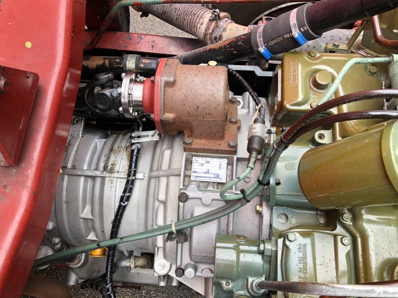

So jetzt noch eine Frage wie unterscheide ich anhand von Fotos ZF oder Allison?

Keine Ahnung, hab ein ZF als Automaten noch nicht mit eigenen Augen gesehn.
Wenn Du Dir die Mühe machst die Doka hoch zu pumpen kannst Du alles sehn, es liegt der ganze Antrieb frei.
Typenschild suchen.
Lass den Händler das machen, der sollte wissren wo die Entriegelung sitzt.
Typenschild suchen.

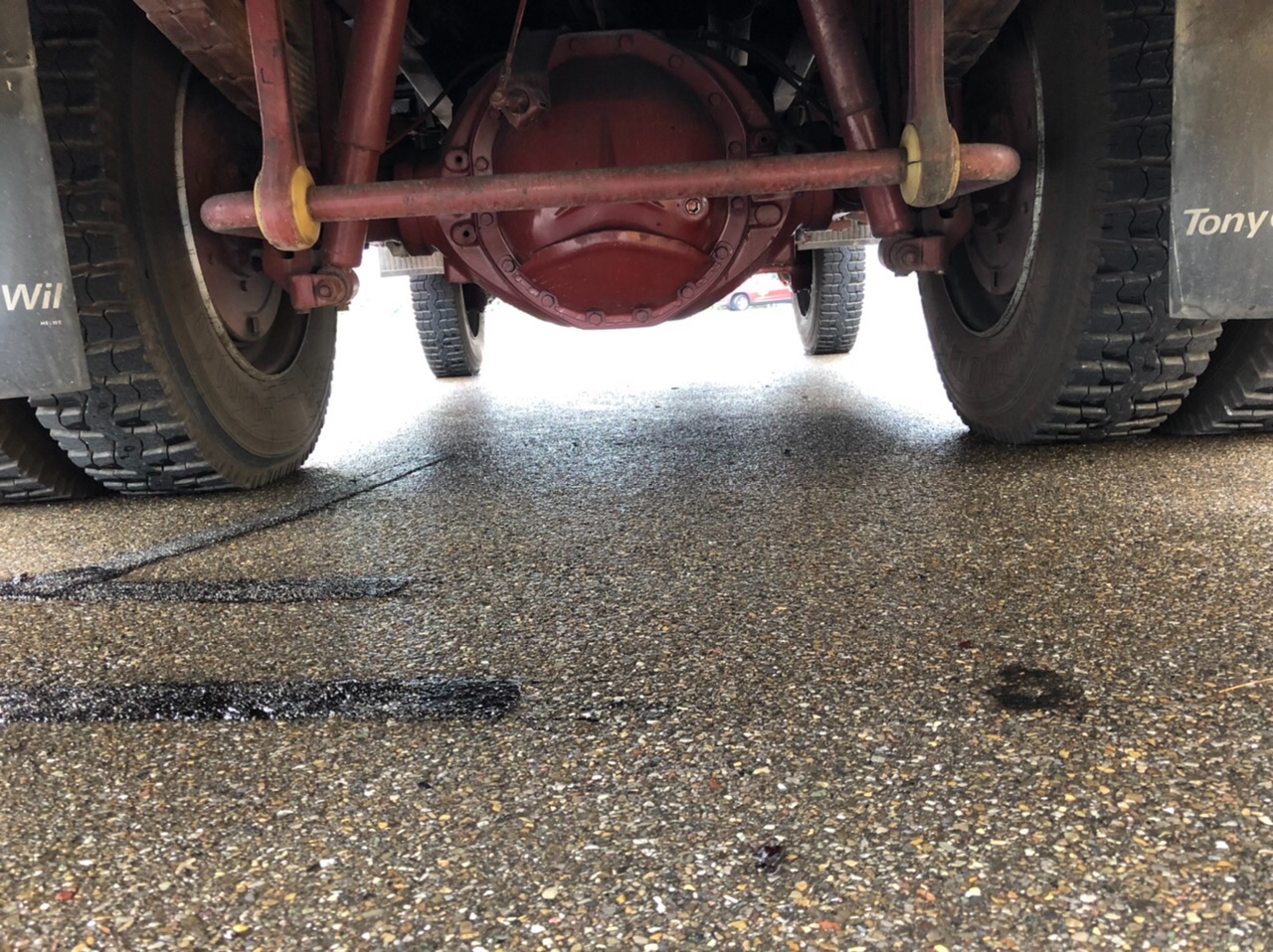

Tschuldigung, für das Off-Topic, habe das eben auf Deiner HP gefunden:
https://www.querys.de/wp-content/upload ... caled.jpeg
interessantes Zusatzfeature zum Schutz des Diffs vermute ich, hatte ich bis heute noch nie gesehen
@Experten: ist das ein MB-Teil von der Ankreuzliste (SA....?) oder eher vom Ausrüster Brändle? Scheint widerstandspunktgeschweißt zu sein, ein nicht gerade austauschfreundliches Fügeverfahren wenn verbeult...

Da möchte jemand keinen Traffic über Direktlinks. Muss man halt die Seite selbst verlinken und nicht nur die Bilddatei.

Mmh, in der Vorschau und kurz nach dem Absenden war’s Photo noch da:
https://www.querys.de/?p=559
7. und 8. Bild von oben
(zum Zeitpunkt dieses Forums)

Seltsam mit dem Bild. Ich unterbinde nichts bewusst beim verlinken.
Das besagte Teil ist glaube ich der Stabilisator.

Dieser Schutzkorb für das Differentialgehäuse ist bei Mercedes-Benz-Allradfahrzeugen serienmäßig. Er soll den Differentialdeckel schützen, der ja bei der AL3- und HL4-Achse nur aus dünnem Blech besteht (im Gegensatz zum Gußgehäuse der AL7-/HL7-Außenplanetenachsen).siegerland hat geschrieben: ↑2020-12-06 19:18:02interessantes Zusatzfeature zum Schutz des Diffs vermute ich, hatte ich bis heute noch nie gesehen
Der Schutzkorb ist verschraubt und bei Beschädigung leicht austauschbar.

Bei den Allison-Automaten sitzt der Getriebeölkühler "irgendwo", ganz nach den Platzverhältnissen. Wenn die nicht schwer misshandelt wurden, nicht gewartet wurden: wasserdicht, beschussfest, was Du einsetzen magst.
Re: MB 1019 mit Automatik Erfahrungen
Hallo Helmuth,
da jetzt klar ist das es ein ZF ist, Du brauchst bei deinem 5HP500 keinen Öhlkühler, der ist serienmäßig bei Dir verbaut. Dein Getriebe hat einen internen Retarder, ZF bezeichnet diesen als Intarder.
Dieser teilt sich mit dem Automatikgetriebe das Getriebeöl. Gekühlt wird das ganze mit Wasser aus dem Kühlkreislauf, zu identifizieren an dem dicken Rohr mit dem kurzen Schlauchstück, das hinten am Getriebe an einen sehr leistungsfähigen Plattenwärmetauscher angeschlossen ist.
Bei wirklich langen Bergab Passagen mit voll ausgeladenem Fahrzeug, Retarder auf maximaler Stufe, das ganze irgendwo in der Wüste im Sommer, immer wieder ein Blick auf die Wassertemperatur werfende könnte tatsächlich etwas steigen.
Vom Getriebe her sollte es da Null Probleme geben.

Beim ZF an der Wassertemperatur, zusätzlich gibt es noch am Getriebe einen Meldekontakt, MAN hat diesen bei den L, M und F Modellen auf eine Warnleuchte im Armaturenbrett gelegt. Müsste aber nachschauen wie der aussieht.
Wie Allison das macht? Keine Ahnung

Es ist ein ZF mit Kühlung zusammen mit dem Retarder ??
Das klingt ja gut.
Die älteren 1019 mit Allison sind da etwas simpler gestrickt.
Viel Erfolg damit , falls dder Wagen wirklich gekauft wird !!
