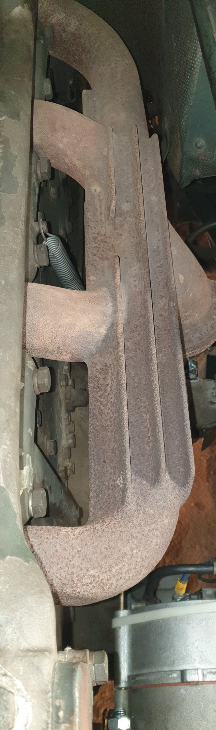

ich bin gerade dabei den Motor aus meinem Kurzhauber LA 911 A-Modell gegen einen Motor aus dem NG 1013 zu tauschen.
Der Krümmer im Kurzhauber ist mit Kühlrippen ausgestattet. Der Krümmer im NG besitzt diese nicht.
Der Ersatzteilkatalog zeigt ebenfalls einen Krümmer mit Kühlrippen.
In wie weit sind die Kühlrippen im Kurzhauber notwendig?
Wer hat hier Erfahrungen sammeln können?
Theorie: Belüftung ist beim NG aufgrund der Höhe besser und Kühlrippen sind somit nicht erforderlich.
Hintergrund ist, dass das Material/Guss des Krümmers mit Kühlrippen dünn geworden ist.

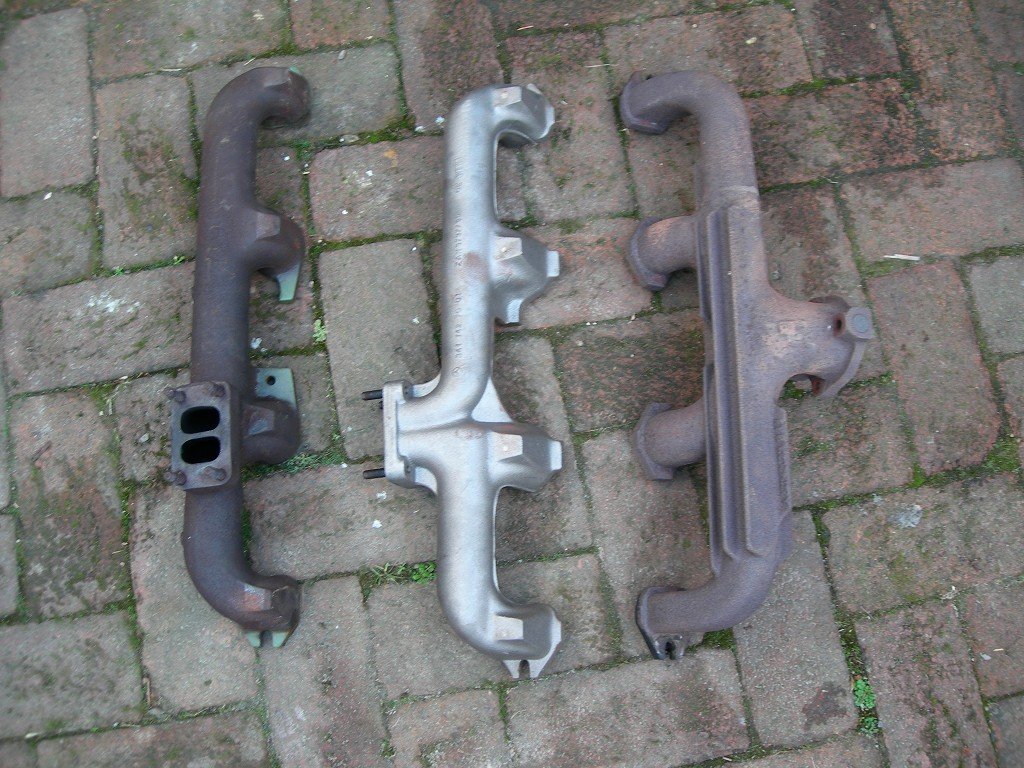

Nachfolgend siehst du 3 Krümmer.
Links für den Turbo am OM352A aus dem Frontlenker (171 PS)
Mitte für den Turbo am OM352A für den Kurzhauber (171 PS)
Rechts für den OM 352 aus dem Kurzhauber (100 PS)
71% mehr Leistung geben sicherlich auch ziemlich viel mehr thermische Belastung an den Krümmer. Die Turbokrümmer halten auch ohne Rippen.
LG Jochen
