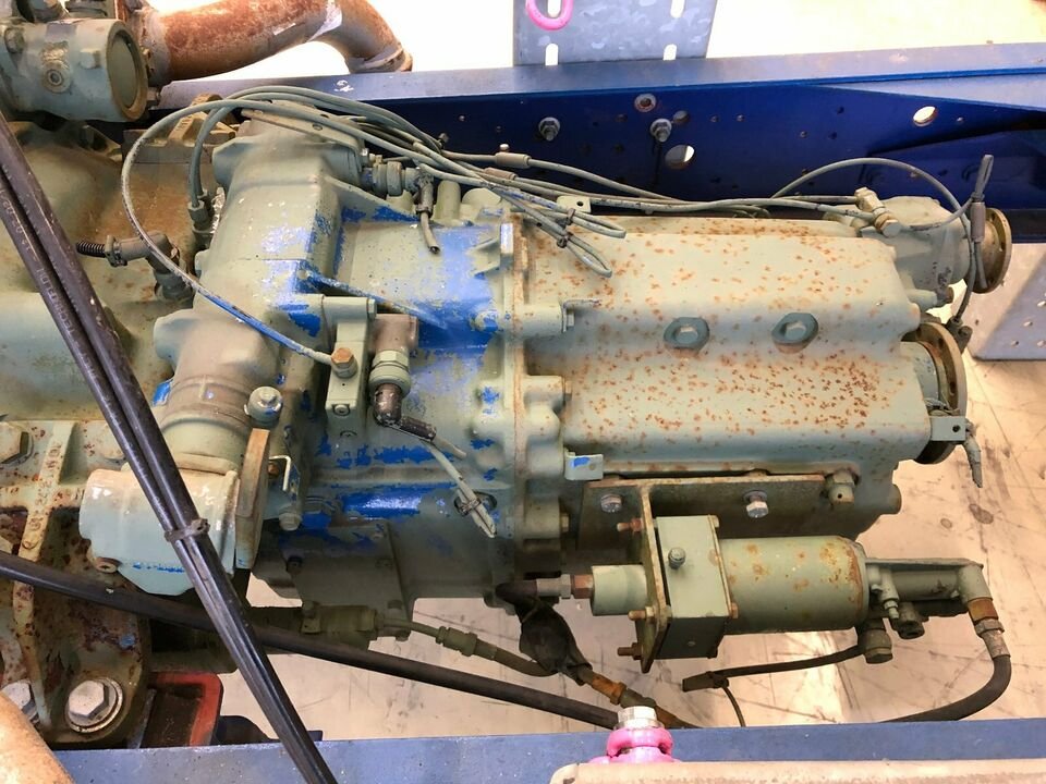

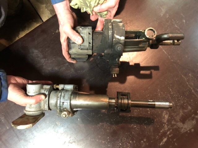

Meins aus dem 1224
Spendergetriebe aus dem 2222
Jetzt bin ich Ratlos?
Sven

Nachdem ich ein GV4/95-6/9 gefunden hatte, was auch an meinen Reien 6 passte, konnte ich nicht wiederstehen, es zu verbauen. Es gab zwar das Problem der Anschaltung, aber der Versuch macht Klug :mellow:
https://photos.app.goo.gl/MHQL4UPQpMiqcATZ7
hier schön zu sehen, einmal kommt die Schaltstange von UNTEN einmal von OBEN (das hintere ist das G4).
Aber hier nicht lange überlegt und einfach mal eingebaut, und siehe da es passt.

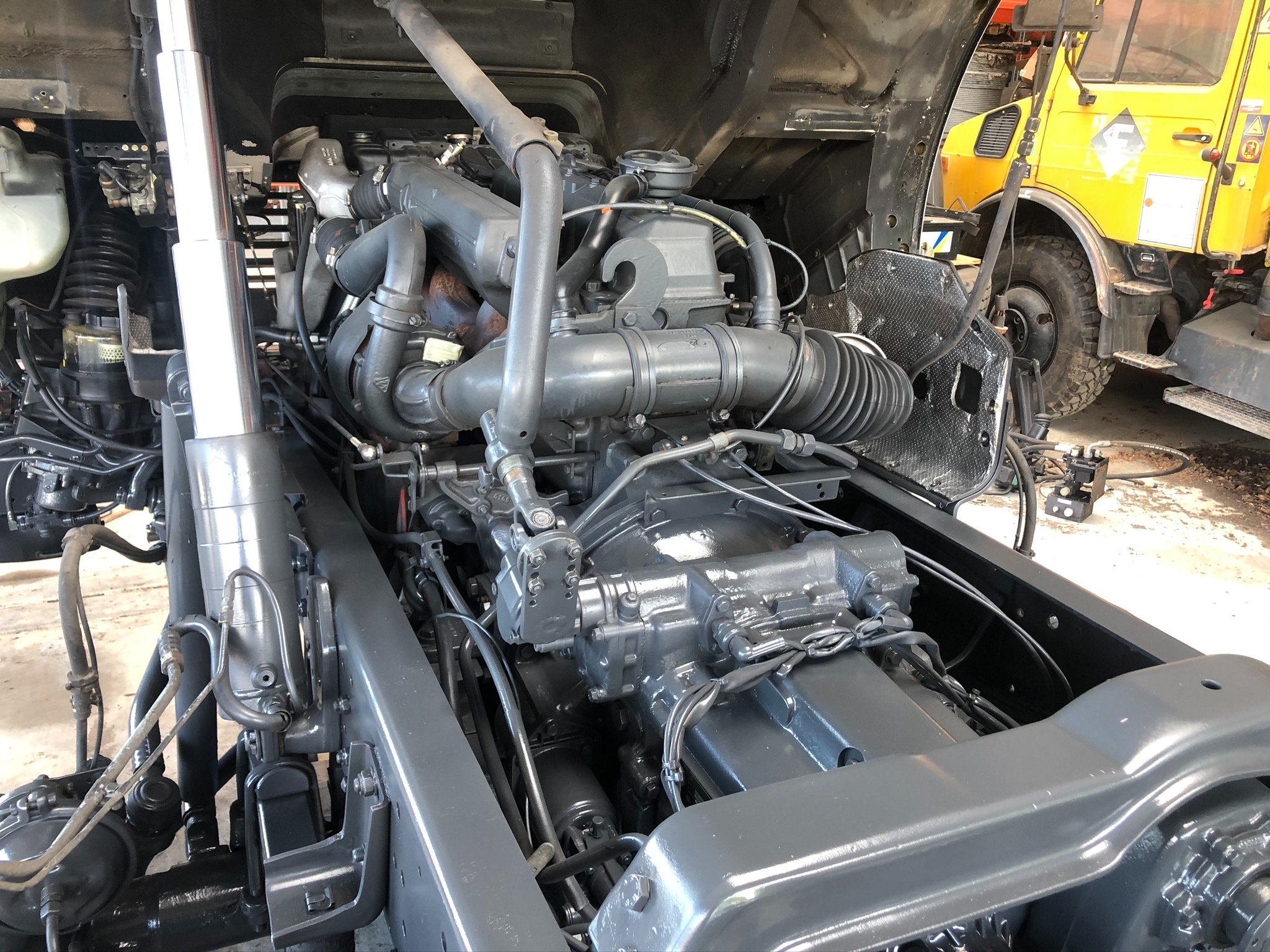

https://photos.app.goo.gl/umbvXhwoNsAtfRLu6
zwischendurch noch flott die Kupplung gemacht und das neue Getriebe hat seinen Platz gefunden.
