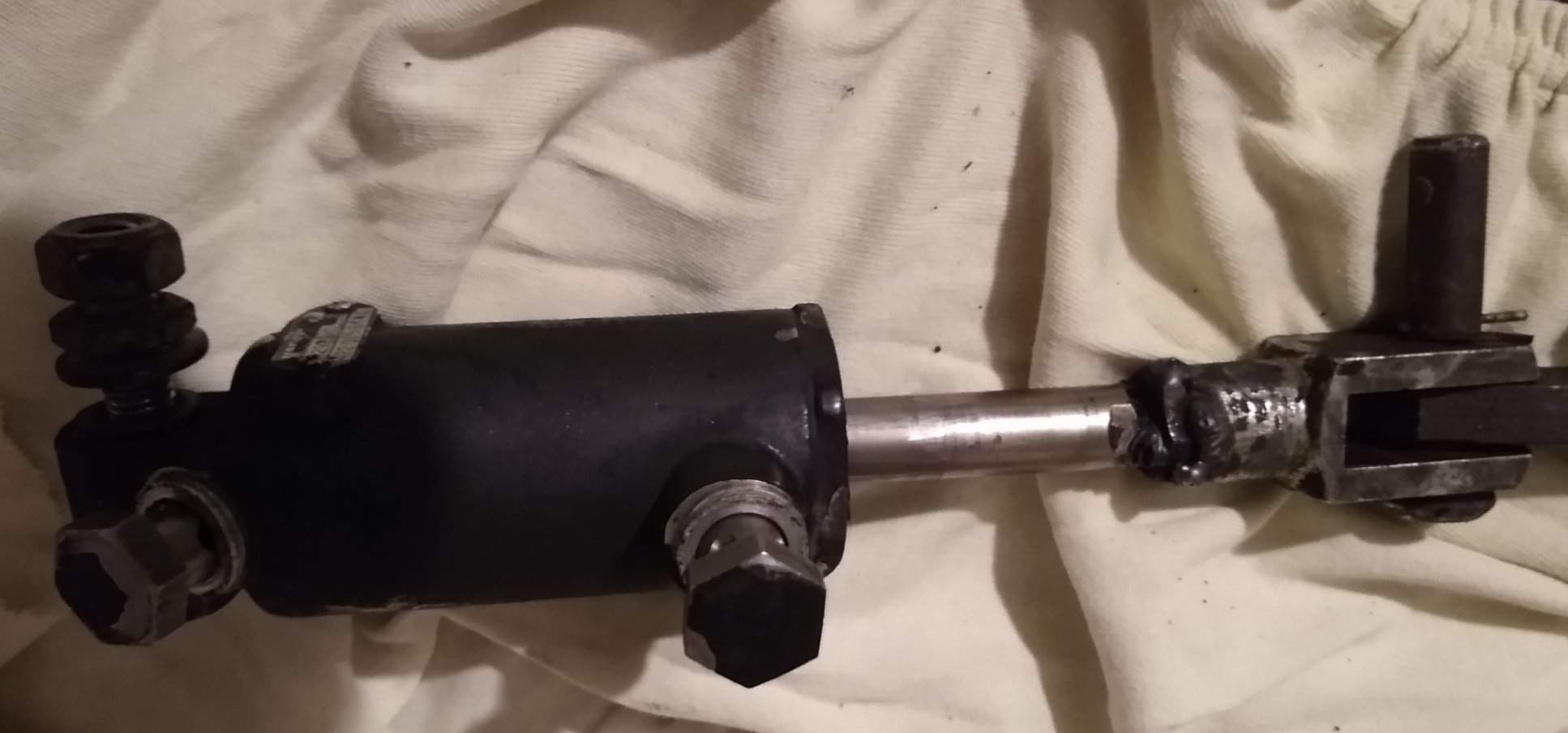

hallo zusammen
bei mir ist der Druckluftzylinder zum umschalten von Straße auf Gelände undicht
es handelt sich um einen 120-25, aber das VTG ist bei diversen Iveco und Magirus Fahrzeugen verbaut
es ist ein Ototrasm, die Getrag VTGs könnten aber den selben Zylinder haben
Teilenummer ist die WABCO 4220090140, Iveco (0)2485802
leider habe ich aber keine quelle für den Zylinder gefunden, scheint nicht mehr lieferbar zu sein
hat jemand ne idee welche zylinder noch passen bzw. leicht anpassbar sind?
oder hat jemand noch ein altes/defektes/langsames VTG von dem ich den Zylinder haben könnte?

hier noch ein paar daten+Foto:
Hub ca 50mm
kolbenstange 14mm
aussendurchmesser 43mm, innen somit vl 25-30mm

Lagerstand bei Wabco ist "0", und es werden auch keine Neuen mehr produziert.
Auf dem Bild kann ich es nicht erkennen, aber wenn der Deckel zu öffnen ist, kann man den Zylinder vermutlich neu abdichten, die Teile können sehr gut "von der Stange" sein.

Hallo Flo,
Diesen Zylinder kann man leider nicht zerlegen. Die Abschlußkappe ist irgendwie verpreßt (wenn ich das noch recht im Gedächtnis habe).
Laut Wabco hat der Zylinder einen Kolbendurchmesser von 35 mm und einen Hub von 26 mm. So etwas sollte sich doch bei den namhaften Pneumatik-Herstellern wie z.B. Festo finden lassen.

den zylinder kann man theoretisch zerlegen, aber er war so festgegammelt, dass er sich auch mit hitze nichts gings
Kolbenstange war auch schon geschweißt..
hab jetzt gebrauchten ersatz von einem forumsmitglied bekommen, vielen Dank nochmal
Hersteller ist ein anderer, Teilenummer liefer ich nach
