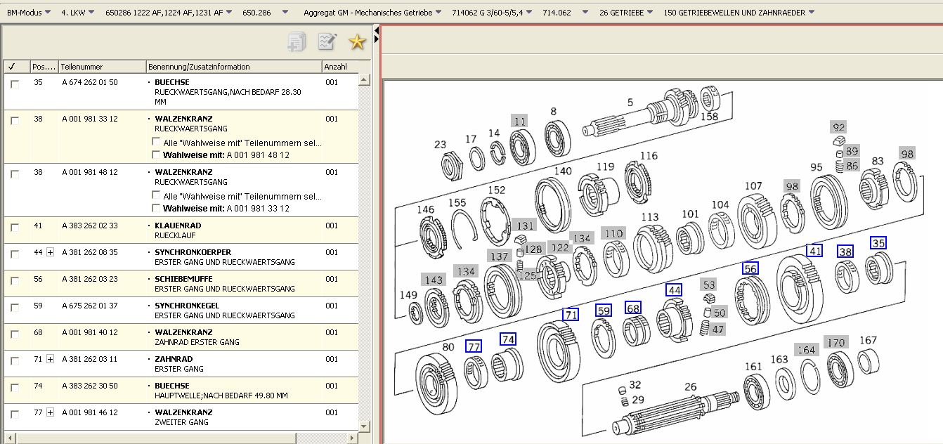

Habe immer wieder mal Probleme beim einlegen des Rückwärtsganges, es scheint als wäre dieser nicht synchronisiert bzw finde ich keinen Synchronring.
Somit scheint es mir als würde evtl die kupplung nich vollständig trennen und somit die Vorgelegewelle noch drehen und mir somit den unsynch. RGang nicht einlegen.

bei mir ist es jedoch so dass ich sobald ich den Gang einlegen will das "Zähneputzen" zuhören ist. Vermute mal das die Schiebemuffe an der Verzahnung reibt da die Vorgelegewelle nicht steht.

Einen synchronisierten Rückwärtsgang wirst du ein keinem LKW-Getriebe diese Fahrzeuggenerationen finden.
