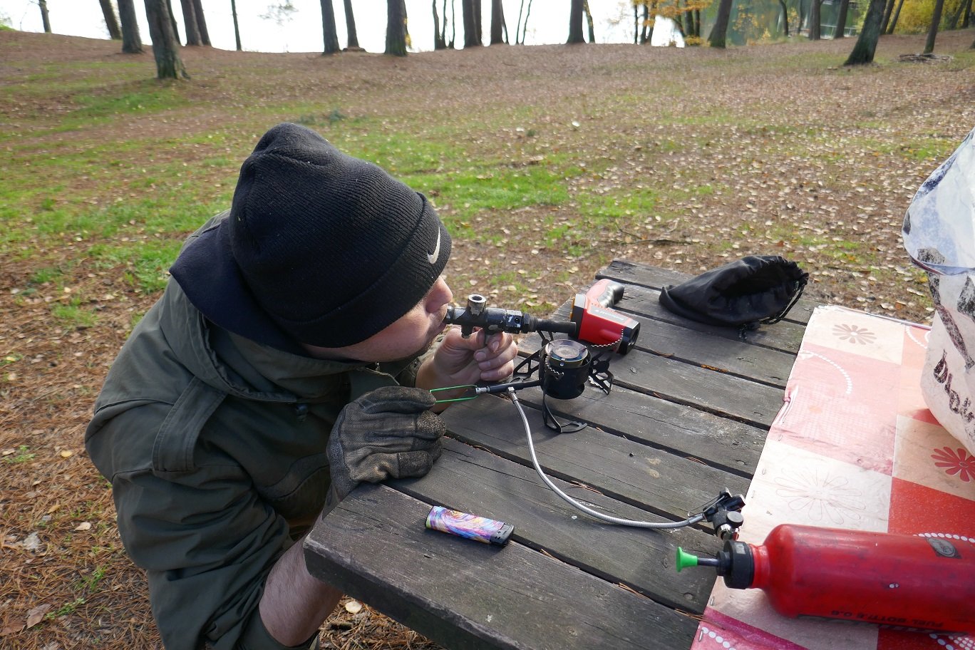

#33 Beitrag von tschwerto » 2020-11-04 21:44:42

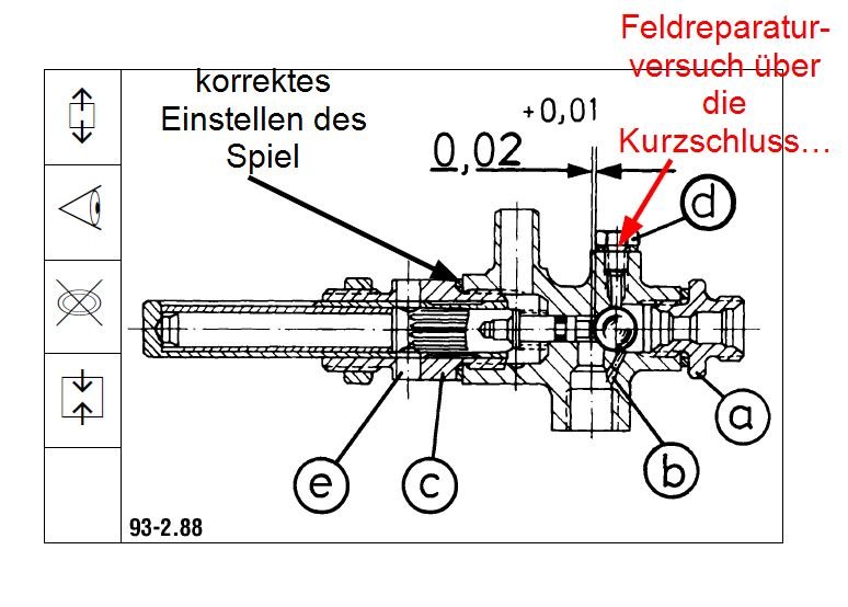

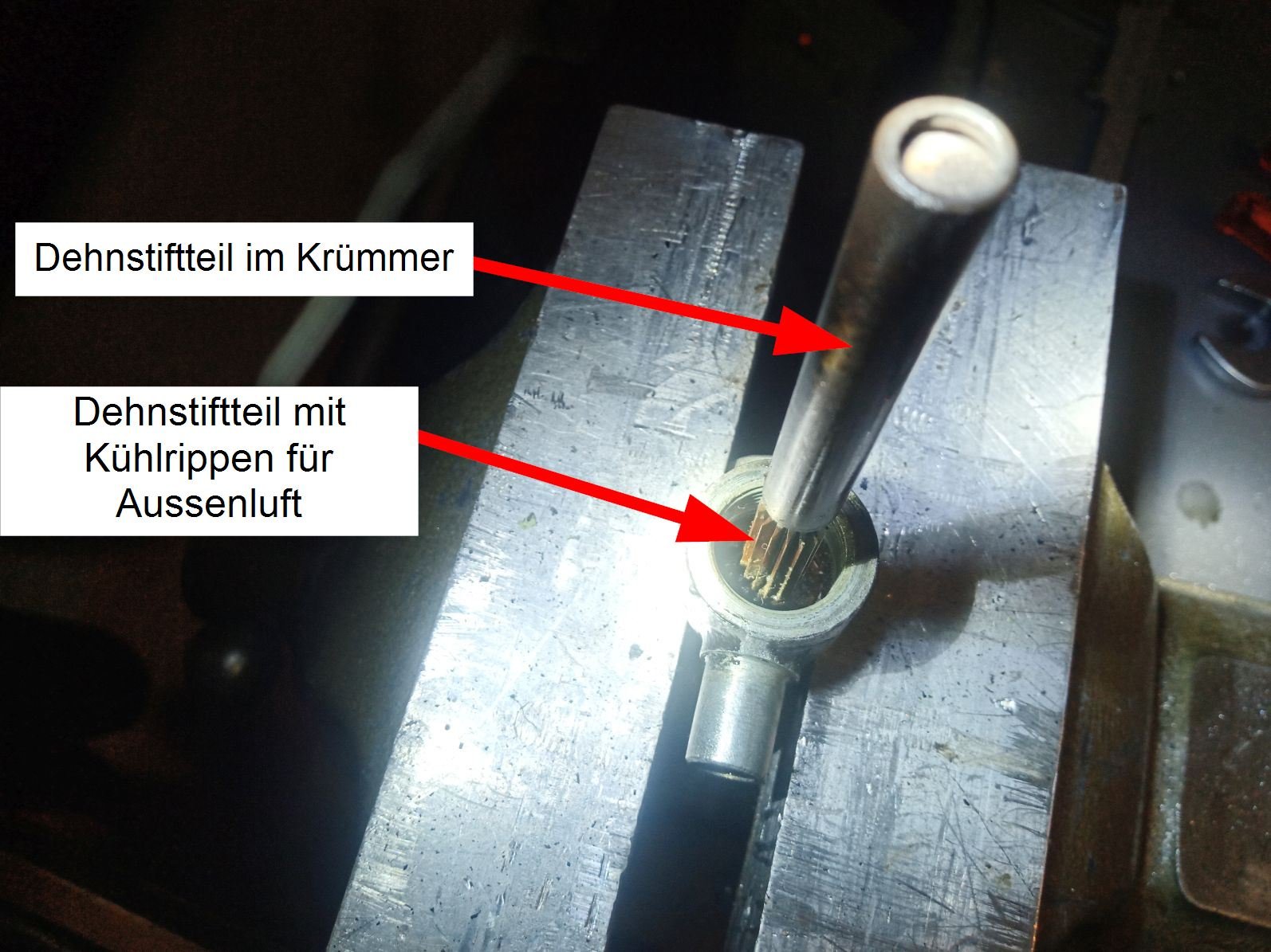

Ich habe mich heute dazu entschlossen, den Abgasthermostat auszubauen. Das war absolut kein Problem. Die Anschlüsse sind so gross dimensioniert, da kann eigentlich nichts kaputt gehen und man kriegt den Abgasthermostat auch nach 35 Jahren problemlos vom Motor getrennt.
Optischer Zustand: Der Teil im Auspuff war etwas verrusst, aber ging eigentlich noch. Das Stück das mit warmer Luft von der Motorenkühlung beaufschlagt wird (wahrscheinlich um die Dichtungen am Dehnstift zu schonen???) sah von aussen etwas rostig aus. Der Bypasskanal oder auch Leerlaufbohrung genannt war frei, man konnte da durchpusten, viel geht aber tatsächlich nicht durch, soll ja auch den Lüfter nur minimalst drehen lassen. Das mein Lüfter zum Teil gar nicht gedreht hat könnte wie von Lew vermutet schon daran liegen, dass vielleicht die Lagerung nicht mehr optimal ist.
Ich habe dann gemessen, wie viel Spiel zwischen Schraubenkopf der Kurzschlussschraube und dem Gehäuse des Abgasthermostaten, wenn die Kurzschlusschraube die Kugel gerade so berührt. Das sind etwa 1.75 mm, gemessen mit einer 0.9mm Blattlehre zusammen mit einer 0.85mm Blattlehre. Die orignal Kupferdichtung ist ca. 2.2 mm dick. Die Kugel muss wirklich nur ganz wenig weggedrückt werden und der Durchfluss wird drastisch erhöht, so wie das Lew bereits beschrieben hat. Ich habe nun mit zwei passenden 0.8mm dicken Kupferringen die ich dabei hatte eine 1.6 mm dickes Distanzstück gemacht. Ob das funktioniert, wird sich morgen zeigen. Ich denke es ist eher schon zu viel, denn es kommt schon ordentlich was durch. Alles durch den super genauen "Pustetest "gemessen :D . Heute sind wir nicht gefahren, es gab noch ein paar andere Sachen zum Basteln. Ich habe auch noch mit 0.3 mm Dichtpapier eine weitere Dichtung gemacht, die kann ich auch noch dazwischen klemmen und die dürfte sich auch etwas zusammendrücken lassen, somit wäre der Durchfluss einstellbar. Weiter habe ich noch einen Kufperring bereits dünner geschliffen, es gibt also viele Variationen zu probieren.
Lustigerweise kam genau heute als der Abgasthermostat ausgebaut war ein älteres polnisches pilzsuchendes Pärchen vorbei und wollte, dass ich sie ins nächste Dorf fahre :blush: . Es war nur schon schwierig rauszubekommen was sie überhaupt wollten. Wir können ein paar einzelne Worte russisch, so hat das dann geklappt. Seine Aussprache war auch nicht mehr die reinste, er hatte schon "etwas" Alkohol intus. Ihnen dann zu erklären, dass das Fahrzeug gerade nicht läuft, war dann nochmals eine riesige Herausforderung. Ich sei doch gestern im Dorf vorbeigefahren und hätte im Laden angehalten! Der ausgebaute Abgasthermostat hat sie nur halb überzeugt, sie sind nach etwa einer Stunde Pilz suchen nochmals gekommen und habens nochmals versucht. Ja, leider war der Abgasthermostat immer noch nicht eingebaut :lol: .
Zurück zum Thema: Ich habe noch versucht eine Funktionsprüfung durchzuführen. Ich habe also den Teil welcher im Krümmer steckt über den Benzinkocher gehalten und so aufgewärmt. Das funktionierte bis etwa 250°C (mit dem Laserthermometer gemessen) und dann wurde aber leider auch das andere Ende so heisst, dass ich nicht mehr reinpusten konnte :D :spassbremse: . Resultat: Bis 250° scheint der Abgasthermostat (abgesehen von der Bypassöffnung/Leerlaufkanal) nicht aufzumachen! Immerhin gibts ein lustiges Bild davon.
Das ist ein offizieller "Campingplatz", mitten im Wald an einem See. Mehr als ein paar Tische, Plumpsklo und Stege ins Wasser hat es aber nicht. An den Anzahl Tischen nach zu beurteilen, dürfte da im Sommer richtig was los sein. Die Leute haben zum Teil sogar Tomaten gepflanzt :lol:. Im Sommer müsste man zahlen, jetzt ist aber ausser uns niemand da, da ist es schwierig mit zahlen. Ist wirklich schön hier.

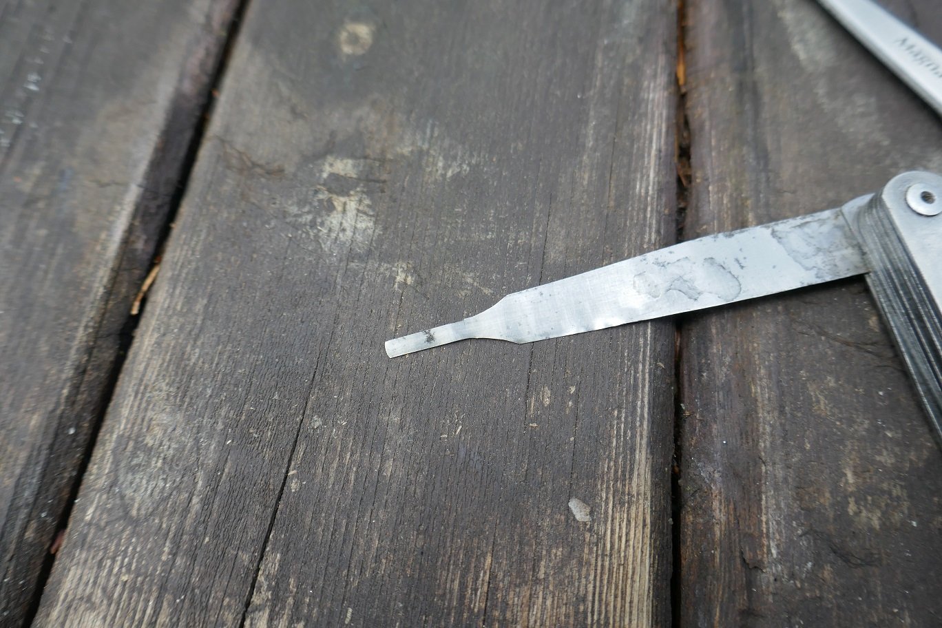

Zurück zum Thema: Ich habe dann noch bei der Fühlerlehre das 0.05 mm Blatt so zugeschnitten, dass man es zwischen Dehnstift und Kugel schieben kann.
Siehe da, es passt :eek: :eek: :eek: ! Eigentlich müsste der Abstand gemäss Handbuch zwischen 0.02 und 0.03 liegen. Das 0.05er Blatt ist aber gerade so reingeflutscht, der Spalt dürfte demnach recht genau 0.05 mm betragen, also deutlich zu gross. Das Abgasthermometer war noch handwarm nach dem aufheizen, das heisst an den aktuellen Aussentemperaturen welche ja unter den vorgegebenen 20° liegen würden, liegt es nicht, im Gegenteil!
Die Feder die die Kugel an den Kanal drückt ist recht stark, es ist ausgeschlossen, dass man mit dem 0.05 mm Blatt die Kugel gegen die Feder wegdrückt. Der Fall ist somit klar, aus irgendeinem Grund stimmt das Spiel zwischen Dehnstift und Kugel nicht mehr und das erklärt auch genau die aufgetrettenen Probleme. Durch das zu grosse Spiel reicht die Temperatur im Abgaskrümmer bei langsamer Fahrt (20-30 km/h) nicht aus um die Kugel wegzudrücken und der Lüfter läuft nur im Leerlaufmodus, also viel zu langsam und der Motor wird viel zu warm. Auf der Landstrasse oder Autobahn wird der Dehnstift dann genügend heisst, dehnt sich noch mehr aus und die Kugel wird leicht verschoben, jedoch wiederum immer noch ein bisschen zu wenig, da so wie ich gelernt habe 140°C Zylinderkopftemperatur und 100°C Öltemperatur bei 80 bis 90 km/h bei 10°C Aussentemperatur eher etwas zu hoch ist.
Der Dehnstift drückt somit die Kugel immer um 0.02 bis 0.03 mm zu wenig auf, was vorallem (aber nicht nur!) bei Schleiffahrt sehr grosse Auswirkungen hat. Selbstverständlich wollte ich diesen Missstand beheben. Leider habe ich es mit Boardmittel nicht geschafft den Abgasthermostat zu öffnen. Der kleine Schraubstock mit der zu wenig steifen Befestigung an der Stossstange hat den Abgasthermostaten zu wenig beeindruckt. Schlüssel verlängern hat nichts gebracht, es gab alles zu fest nach und ich wollte auch nichts kaputt machen, denn mit komplett defektem Thermostat ists dann richtig doof.

Für eine zweite Bohrung hat es keinen Platz. Die Bypassbohrung oder Leerlaufbohrung ist mit dem Buchstaben b gekennzeichnet und das Bauteil ist ja rund, also ist da leider kein Platz mehr. Es ist auch schwierig unterwegs ein so kleines Loch zu bohren...
Die saubere Lösung wäre die Kupferscheibe (schwarz eingezeichnet, grosser Durchmesser) etwas dünner zu machen und somit das vorgegebene Spiel zwischen Dehnstift und Kugel einzustellen. Dafür muss man den Abgasthermostat aber komplett öffnen, was mir nicht gelungen ist!
Das Herumprobieren an der Kurzschlussschraube (rot eingezeichnet, kleiner Durchmesser) mit unterschiedlich dicken Scheiben ist eigentlich nur ein Reparaturversuch für Unterwegs.
2020-11-04 22_31_38-Werkstatthandbuch MOTEURS DEUTZ FL912 FL913.pdf - Adobe Acrobat Reader DC.jpg
Die Deutz Ingenieure haben sich schon was dabei gedacht, das Teil funktioniert schon, wenn es korrekt eingestellt ist. Ich gehe davon aus, dass das Teil auch im Teillastbereich einwandfrei funktionieren würde, wenn das Spiel korrekt wäre, dann könnte man bei der Kurzschlussschraube auch wieder die original dicke Kupferscheibe (ohne Einfluss auf den Ölfluss) einsetzen.

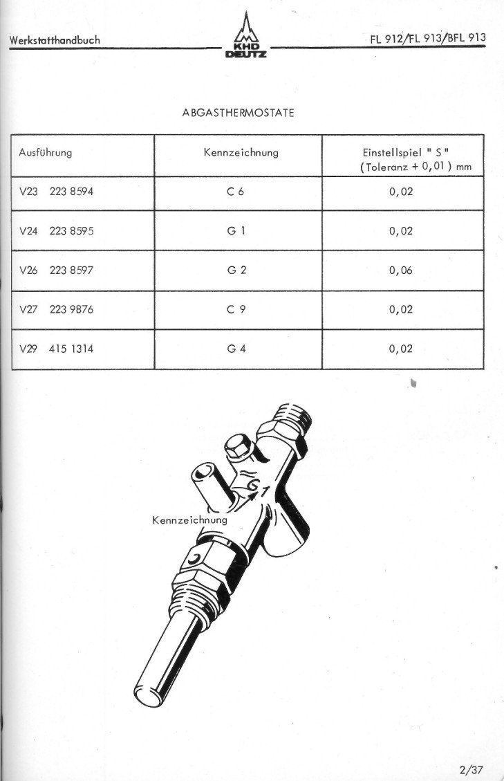

el Capitán
Beiträge: 197
Registriert: 2009-07-03 17:27:36
Wohnort: Bremen
Re: Abgasthermostat Deutz BF6L913 Funktion
#50 Beitrag von el Capitán » 2020-11-12 20:45:38
Hi Andre,
die Reparatur ist super gelungen! Meinen Glückwunsch!
Das Spiel zwischen Dehnstab und Ventilkugel beträgt je nach Ausführung entweder 0,02 mm oder 0,06 mm.
Beste Grüße,
Lew

tschwerto
Beiträge: 145
#51 Beitrag von tschwerto » 2020-11-14 20:40:23
Hoi Lew
Vielen Dank für die Tabelle. Mir war nicht bekannt, dass es auch eine Ausführung mit 0.06 mm gab. Werde bei der nächsten Gelegenheit mal nachschauen, was da drauf steht. Bei den Fotos die ich gemacht habe sieht man es natürlich nicht, da ich immer die "falsche" Seite fotografiert habe :blush: .

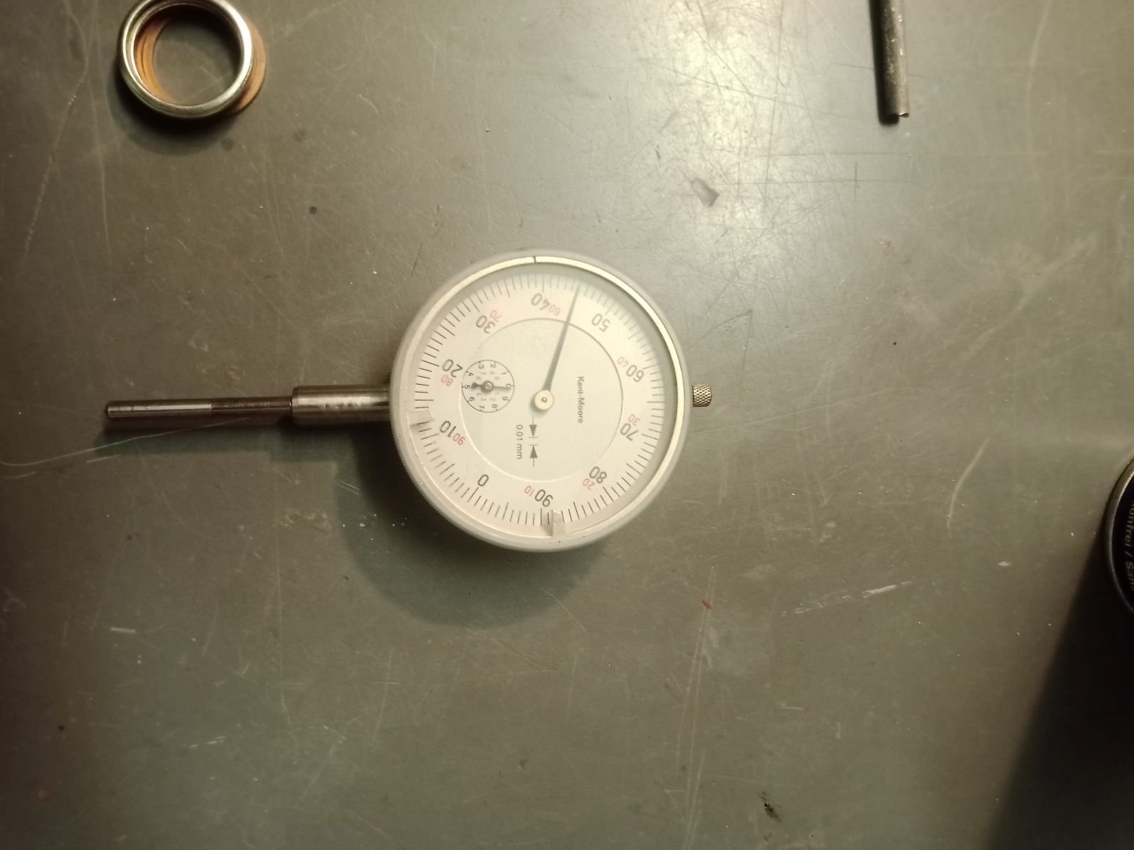

#52 Beitrag von tschwerto » 2021-02-07 22:05:19

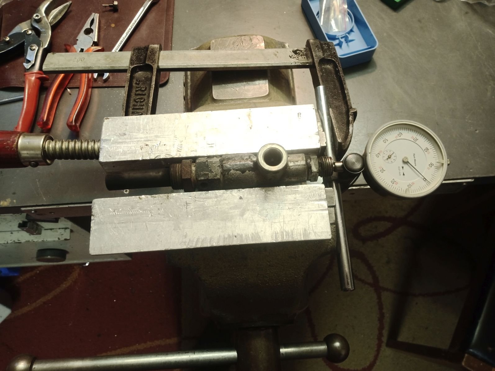

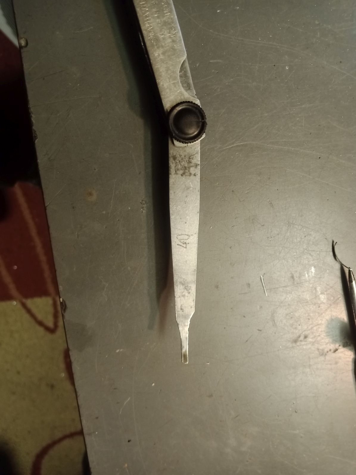

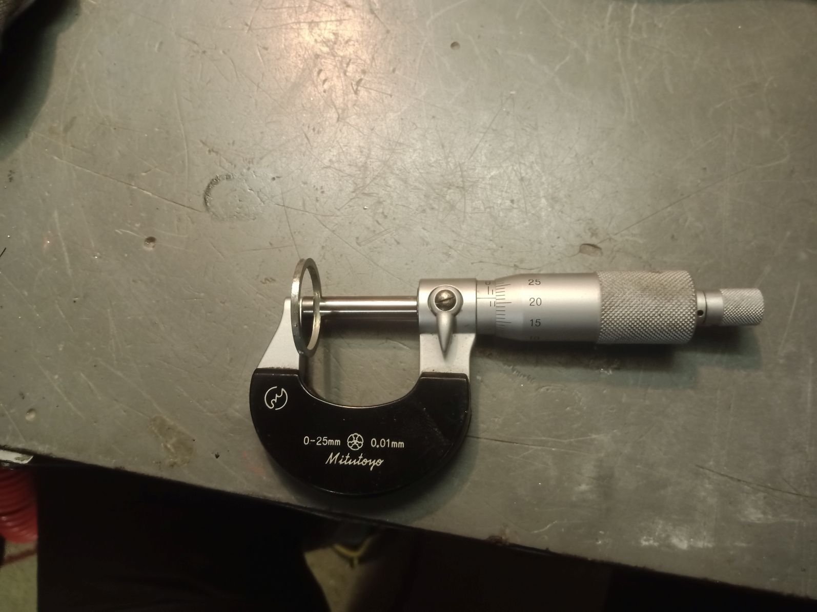

Ich bin aktuell in der Schweiz und habe den Abgashermostat in der Werkstatt meines Vaters repariert. Wie erwartet war das Spiel zwischen Dehnstift und Kugel zu gross. Unterwegs haben wir ja bereits festgestellt, dass die 0,05 mm Blattlere rein passt, das Spiel aber nur 0.02 bis 0.03 mm betragen sollte. Mit einer Messuhr und einer zurechtgeschnittenen 0.4 mm Blattlehre (ja in der Anleitung wird eine 0.2 mm Blattlehre verwendet, die brauche ich aber noch zum Ventilspiel einstellen...) haben wir festgestellt, dass das Spiel 0.07 mm beträgt.
Das sah dann etwa so aus:
Die 0.4 mm Blattlehre wird in das Loch im Abgasthermostat zwischen Dehnstift und Kugel gesteckt. Bei 0 mm Spiel würde die Messuhr 0.4 mm anzeigen, bei 0.07 mm Spiel zeigt sie 0.33 mm an.
Das Spiel muss also um 0.04 bis 0.05 mm verringert werden. Mit dezenten Hammerschlägen rings um auf die Mutter, etwas Schraubenlöser und in dem grossen Schraubstock war es dann möglich, den Abgasthermostat zu öffnen. Das ist uns unterwegs ja nicht gelungen. Wir haben dann den grossen Kupferring um 0.04 bis 0.05 mm abgeschliffen und den Abgasthermostat wieder zusammengeschraubt. Hierbei muss man das Dehnstiftgehäuse mit 50 Nm anziehen, wiederlösen, nochmals mit 50 Nm anziehen, nochmals lösen und dann final mit 50 Nm anziehen. Dies dient dazu, dass sich der Kupferring setzt und sich anschliessend das Spiel nicht mehr ändert und sich die Mutter auch nicht mehr löst. Bei der anschliessenden Kontrolle haben wir tatsächlich 0.03 mm Spiel gemessen :rock: .
"Zuhause" mit entsprechendem Werkzeug ist das Einstellen überhaupt kein Problem. Die genaue Anleitung findet man hier:
https://www.deutz-passion.fr/docs/MANUE ... 0FL913.pdf
Bis jetzt habe ich den Deutz zwischen -22° und +10°C Aussentemperatur bewegt und die Zylinderkopftemperatur hat sich jeweils (unabhängig von der Aussentemperatur!) bei ca. 120°eingependelt und die Öltemperatur bei ca. 90- 95°C. Der Abgasthermostat funktioniert wieder einwandfrei!
Um meine Anfangsfrage nochmals selber zu beantworten: Der beschriebene Abgasthermostat funktioniert tatsächlich als Regler und nicht nur als Ein/Aus Schalter. Einerseits misst er den Lastzustand des Motors über die Abgastemperatur (Vollgas:sehr heiss/Leerlauf: kalt) und andererseits misst er auch die Aussentemperatur. Beim untere Teil des Dehstiftes (dort wo die "Kühlrippen" sind) wird Aussenluft vorbeigeblasen. Der Schlauch für die Luftzufuhr ist an der Kühlgebläseummantelung des Motors vor der Durchströmung der Zylinder angeschlossen, also dort wo die Luft noch nicht gross erwärmt wurde. Durch das Gebläse des Motor ensteht ein leichter Überdruck und die Luft wird beim Abgasthermostat an den "Kühlrippen" des Dehnstiftes vorbeigeblasen. Auch wenn also der Motor auf Volllast läuft, wird bei tiefen Aussentemperaturen der Lüfter des Motors nicht voll angetrieben, weil sich der Dehnstift auf Grund der kühlen Aussenluft insgesamt nicht komplett ausdehnt. Eine einfache und mechanische, aber doch effektive und schnell reagierende Regellösung für den Lüfter.
