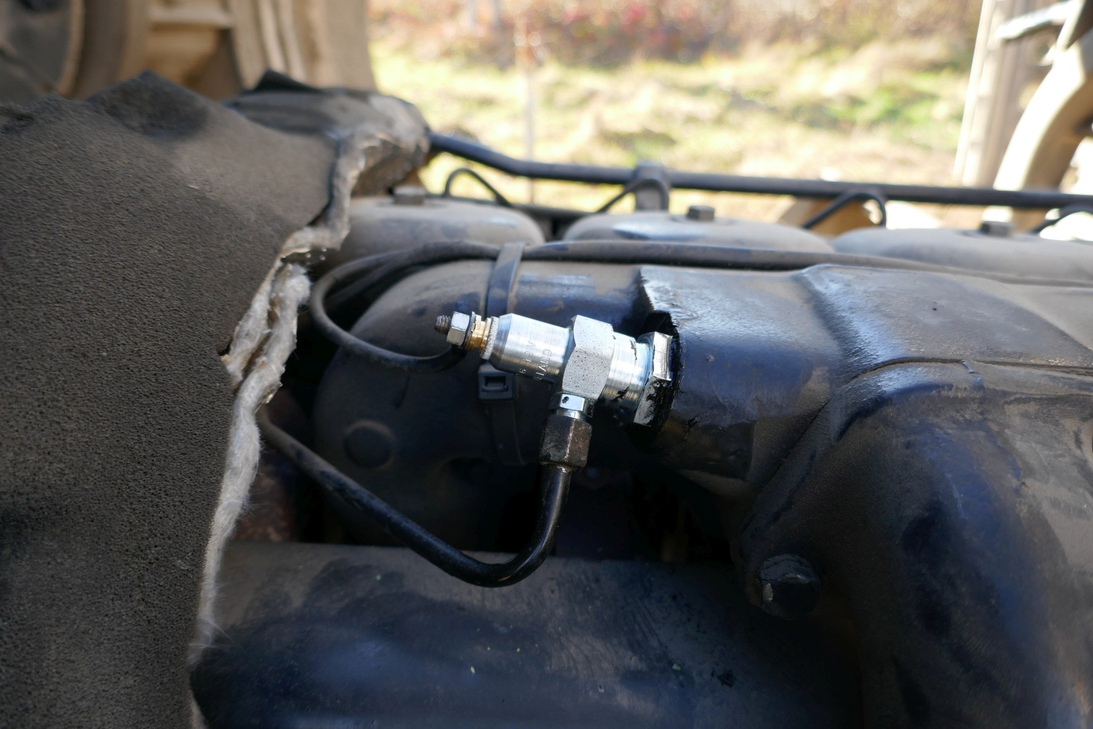

Das Teil mit dem Gewinde ist eine Überwurfmutter.
Oben den Kerzenkörper mit einem Schraubenschlüssel festhalten und die Überwurfmutter festziehen.
Damit kannst du dir den Anschuss in die Position ausrichten, die du benötigst.

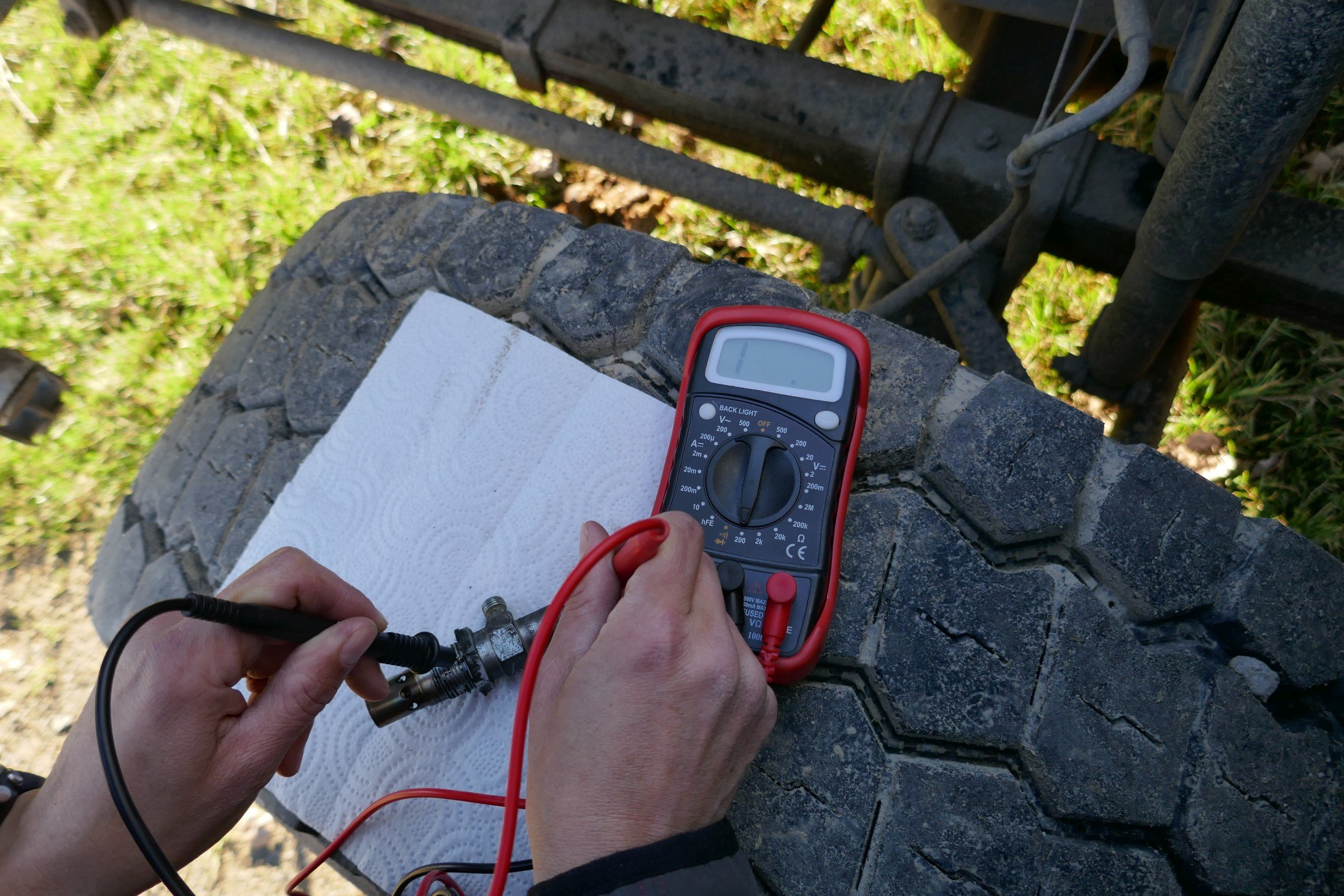

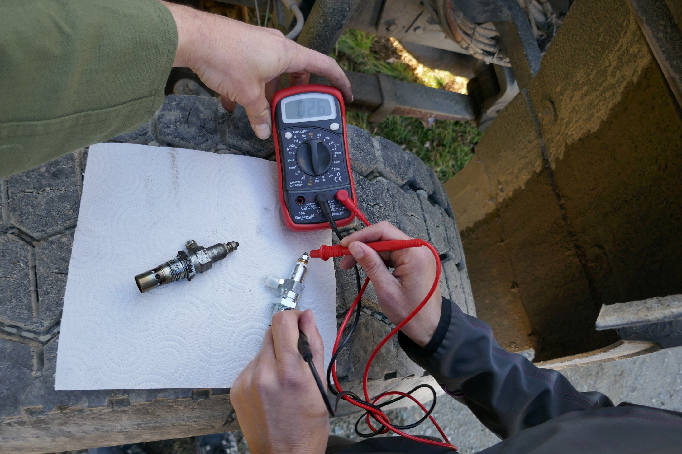

Heute die Flammkerze getauscht, die alte Flammkerze sah noch gut aus.
Gruß Rainer

spitze, dann ab mit der alten in die reservekiste...
kannst du ja auch nochmal mit nem 24V-Anschluss checken ob sie noch glüht :rock:
