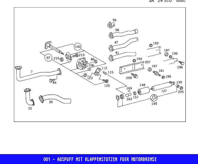

Hast Du ein solches Klappenstutze im Auspuff?
VG Eugene
Gruß Eugene.
