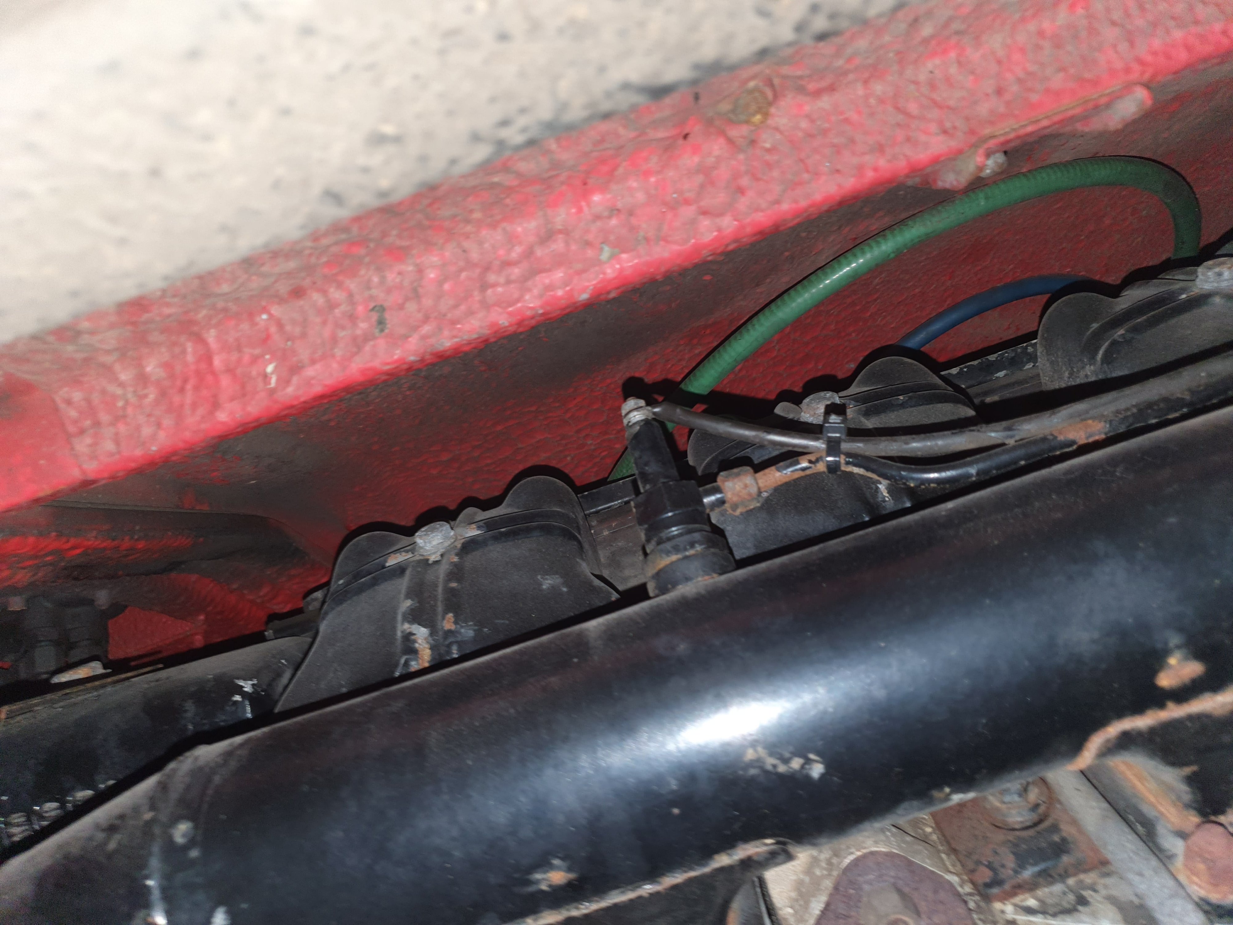

#2 Beitrag von Leo170d11 » 2020-10-19 22:11:40
Hier noch ein Bild von der Ansaugbrücke und den Kerzen.

#3 Beitrag von Uwe » 2020-10-20 8:45:07
bei unserem 170er sind die Sicherungen für die Flammstartanlage im Sicherungskasten im Armaturenbrett, unter dem Armaturenbrett dann die Widerstände. ET-Nummer für die Kerze ist in der Teileliste zu finden, beim Ausbau der Kerzen kann es passieren, dass die angerostete Dieselleitung abschert - also besser gleich Ersatz vorsehen (normale Schneidringverschraubung, LL-Serie).

Re: Magirus Deutz Frontlenker 170D11 Flammstartanlage
#4 Beitrag von hano96 » 2020-10-20 9:30:33
Flammglühstiftkerze 19V, M20x1,5, M5
0257201001 BOSCH
1161657 KHD
C24VH7632 KHD
BERU 173GU 19V
0101233413 BERU
1174599 KHD
Eine Ersatzteilliste für die Magirus D- Modelle sowie die ANW- Modelle steht in meiner Signatur unter diesem Beitrag. Dort findest Du die gängigen Teilenummern usw. für Deinen 170D11.

#5 Beitrag von Leo170d11 » 2020-10-20 12:32:50
Hallo, :happy:
Erstmal besten Dank für die schnelle Rückmeldung. Ich bekomme jetzt die Tage erstmal eine gebrauchte funktionstüchtige Kerze und werde dann mal schauen, ob dich was tut.
