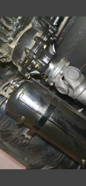

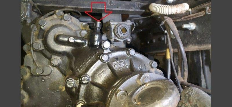

Hallo Forum,
auf den angehängten Bildern kann man sehen, dass ich nach längeren Autobahnetappen leichte Ölspritzer hinten unter dem LKW habe.
Die war sowohl bei 35 Grad aber auch bei 18 Grad Außentemperatur der Fall.
Als Verdächtigen habe ich den Be-/Entlüfter des Verteilergetriebes ausfindig gemacht. Siehe Bild.
Dass es sich nur um sehr wenig Öl handelt kann ich daran feststellen, dass der Füllstand des VTG immer noch OK ist.
Das alles ist nicht wirklich beunruhigend - es sind ja keine Nennenswerten Mengen.
Ich frage mich halt nur weil das gerade jetzt auf den letzten ca 3000 KM erstmalig festzustellen war. Bei den ca 20000 KM davor blieb der LKW unten "knochentrocken".
Ich glaube auch behaupten zu können dass ich nichts auffälliges gemacht habe, was das ganze hätte verursachen können. Ich habe mit dem LKW keine Furt durchquert (also kein Wasser ins Öl gebracht) oder ähnliches.
Mein Plan ist nun erst mal das ÖL über Winter zu wechseln (sowieso fällig) und dann weiter ein Auge drauf zu haben...
Natürlich bin ich auf Eure Meinungen zu dem Thema sehr gespannt.

#2 Beitrag von Mark86 » 2020-10-14 10:21:29
Ich würde mal das Öl wechseln und auf übermäßigen Abrieb/Späne checken und dann nochmal fahren und die Temperatur messen...

Ich glaube nicht, dass ein Ölwechsel eine Leckage beseitigen kann.
Verdächtig bei solchen Leckagen ist gerne der Wellendichtring am Ausgang zum Kardanflansch.

sico hat geschrieben:
2020-10-14 11:55:51
Hallo Sico,
ich bin mir zu mindestens 90% Sicher dass es aus der Entlüftung kommt.
Ich hatte natürlich auch erst einen WeDiRi im Verdacht - das naheliegendste. Deshalb habe ich die vom Entlüfter ausgehenden Ölspuren gründlich beseitigt und nach ca 1200 weiteren KM gingen die neuen Spuren wieder vom Entlüfter aus. Komischerweise....
Ich behalte es weiter im Auge...

Frank_404s hat geschrieben:
2020-10-14 14:59:45
Wenn Öl durch den Entlüfter austritt, so ist dieser wahrscheinlich defekt. Bei Überdruck im Getriebe (z.B. zu hhre Ölstand), werden -wie Sico schon sagte- i.d.R. zuerst die Wellendichtringe undicht. Sollte das Getriebe Wasser gezogen haben (Standzeit o. Ä.) so kann das im Betrieb zu hässlicher Schaumbildung führen, der kann schon durch den Entlüfter kommen, aber nur sehr wenig. Abhilfe könnte schaffen: Öl raus und Getriebe durchspülen.

Für mich sieht das eher aus, als wenn sich das Öl durch den Wellendichtring der Eingangswelle verflüchtigt .
Falls das Öl aber wirklich am Entlüftungsnippel austreten sollte , kann das aber durchaus durch einen undichten Schaltzylinder verursacht werden . Das VTG hat m.W.n. ja keine aussenliegende Schaltzylinder .

Walöter hat geschrieben:
2020-10-14 23:03:59
2020-10-14 14:59:45
Wenn Öl durch den Entlüfter austritt, so ist dieser wahrscheinlich defekt.Bei Überdruck im Getriebe (z.B. zu hhre Ölstand), werden -wie Sico schon sagte- i.d.R. zuerst die Wellendichtringe undicht. Sollte das Getriebe Wasser gezogen haben (Standzeit o. Ä.) so kann das im Betrieb zu hässlicher Schaumbildung führen, der kann schon durch den Entlüfter kommen, aber nur sehr wenig. Abhilfe könnte schaffen: Öl raus und Getriebe durchspülen.
Walter
Hallo Walter,
Ich glaube Du musst mir noch etwas auf die Sprünge helfen:
erst schreibst Du:
Aber was kann daran defekt sein? Er sitzt ja ganz oben - also logischerweise nicht im ÖL. Ist da eine art "Ölseperator" drin der Öl aus der entweichden Luft holen sollte? Oder eine art Prallblech welches Ölspritzer abhalten soll?
Dann schreibst Du:
Das wäre mein Plan. Obwohl keine lange Standzeit vorlag. Der LKW steht immer nur über winter...
Auf jeden Fall werde ich das ÖL wechseln (2 mal - das erste mal als Spülung).
Sollte ich zusätzlich einen neuen Entlüfter verbauen? Sollte ja nicht die Welt kosten...

OliverM hat geschrieben:
2020-10-15 7:42:05
Hallo Oliver,
nun - ich glaube hier liegt ein Missverständnis vor. Was Du (so glaube ich zumindest) als Eingangswelle vermutest ist die Ausgangswelle nach hinten. Das Öl kommt von oben und wird dann nach hinten verblasen.
Das Öl dort war nur äußerlich am Gehäuse - die Welle selbst zur HA war Trocken.
Außerdem kann meines Erachtens das Öl sich ja nicht GEGEN den Fahrtwind nach vorne, oben (Richtung Entlüfter) verblasen.
Darüber habe ich auch schon nachgedacht. Ich habe keinen Außenliegenden Schaltzyinder gefunden.
Und tatsächlich habe ich während der Schottlandtour die Untersetzung einmal benutzt (nach Schottland habe ich die Ölspritzer zum ersten Mal gesehen). Allerdings hatte ich die Untersetzung vorher schon ab und an benutzt.
Warum ich den Schaltzylinder dann ausgeschlossen hatte:
Nach Schottland habe ich die Ölspritzer beseitigt. Auf den nachfolgenden 1000 KM die Untersetzung NICHT benutzt - trotzdem warden da wieder Ölspritzer. Wenn die Untersetzung nicht geschaltet wird ist ja nach dem Ventil im Fahrerhaus alles Drucklos...
Viele Grüße,
2020-10-15 8:44:18
Kostet nix, bringt aber auch nix. Wie du schon sagtest ist das ein ganz einfaches Tellerrückschlagventil. Es ist noch nicht einmal eine Feder drin, allein die Schwerkraft drückt den Teller (Pilz) metallisch dichtend nach unten. Was soll daran kaputt gehen. Schauen das es sauber ist reicht.

#13 Beitrag von OliverM » 2020-10-15 9:01:56
2020-10-15 8:52:29
Hallo Oliver,
Viele Grüße,
Das stimmt wohl. Auch Öl hebelt keine Physik aus . Dann kann es prinzipiell nur aus dem Entlüftungsnippel kommen . Wenn der Zylinder undicht ist , schäumt das Öl auf und es dauert ewig lange, bis sich dieser Zustand wieder normalisiert . Von daher kann es immer noch lange Zeit aus der Entlüftung sauen obwohl die Untersetzung nicht mehr geschaltet ist. Ich persönlich würde, wenn das Öl abgelassen ist ,die Untersetzung schalten und horchen, ob Luftgeräusche aus dem VTG zu vernehmen sind . Notfalls würde ich den Entlüftungsnippel gegen eine Druckuhr tausend und schauen, ob sich evtl. Druck aufbaut .

#14 Beitrag von LutzB » 2020-10-15 9:07:53
2020-10-15 9:01:56
..............die Untersetzung schalten und horchen, ob Luftgeräusche aus dem VTG zu vernehmen sind . Notfalls würde ich den Entlüftungsnippel gegen eine Druckuhr tausend und schauen, ob sich evtl. Druck aufbaut .
Das Zuschalten der Untersetzung und mit Lecksuchspray den Entlüfter einzusprühen reicht. Dazu muss nicht mal das Öl abgelassen werden.
2020-10-15 9:01:56
Luftballon drauf -evtl mit Fett "abdichten"- und ein paar Stunden warten? Ich würde sehr wenig Leckage erwarten. Immernoch merkwürdig, dass bei drucklosen Schaltzylindern auf Langstrecke die Ölerei trotzdem da war.
Ich persönlich würde allenfalls ein Mal neues Öl rein machen und dann ganze eine Weile weiterfahren und beobachten. Für mehr Aktion wäre mir das zu wenig Symptom. Ich bin allerdings auch bekenneder Extensiv-Reparateur bei Leckagen, beruhend auf meiner persönlichen Erfahrung, dass selbst bei alten, weit verschlissenen Maschinen Leckagen kommen und oft nach einer Weile von alleine wieder gehen oder zumindest zum Schwitzen reduziert werden. Umgekehrt wird es manchmal mit nur einem neuem Simmerring allein auch nicht dauerhaft dicht (kann, muss nicht). Dann geht es weiter mit Spektakel wie Lauffläche überarbeiten und dergleichen... Das führt bei mir zu großem Langmut mit Simmerringen und Dichtungen und ich würde -wie gesagt- erstmal noch eine Weile fahren und schauen, wie ernst es wirklich ist. Ganz sicher ist hier keine Dichtung restlos im Eimer, das sähe ganz anders aus.

VIELEN DANK für die Beteiligung und die vielen Anregungen.
Aus Euren Ideen hier (und aus meinen Ideen die ich vorher dazu hatte) plane ich folgende Vorgehensweise:
- LKW laufen lassen ohne zu fahren (dass Druckluft da ist).
- Untersetzung schalten und Lecksuchspray auf den Entlüfter
- Öl ablassen (Wechsel sowieso fällig)
- Untersetzung nochmal schalten und durch Einfüll- und Ablassschraube auf Luftverluste (Zischen) achten
- Frisches Shell Spirax S3 AX 80W-90 einfüllen und eine Runde Fahren (VT-Getriebe spülen)
- Nochmal Ölwechsel
Wenn alle Punkte oben unauffällig waren das Problem(chen) im Auge behalten.
DANKE und Grüße,
