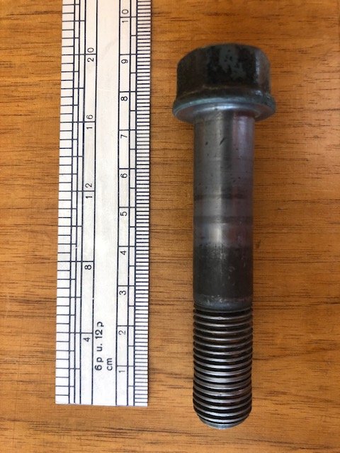

ich habe in Pakistan zwei Muttern und eine Schraube verloren. Die sind im vorderen Teil des Motors und verbinden den Motorblock wohl mit dem Träger auf dem der Kühler sitzt.
Die Schraube ist ungefähr M14 - es passt jedoch keine M14-Mutter drauf. Feingewinde ist das wohl auch nicht? Sind das Dehnschrauben? Dann hätten die aber wohl einen dünneren Schaft? Oder soll ich doch einfach 8.8er M14-Schrauben einsetzen?

Dehnschrauben haben ja keine anderen Gewinde. M 14 hat ne Steigung von 2mm. Das auf dem Bild sieht nicht nach 2mm aus.
Re: Mercedes 911 - Dehnschrauben?
ich sehe hier auch ein Feingewinde, das zudem auch noch beschädigt ist.

Ist beim Nachmessen dann M14 x 1.5. (Mir war nicht klar, dass es FG M14 x 1.25 und M14 x 14 gibt). Dann werde ich das mal genauso nachbestellen. Da wird sich der Konstrukteur ja was gedacht haben.

die Schraube hat das Gewinde M14x1,5.
Es gibt drei verschieden Längen:
MB N 900170 014018 (115mm), N 900170 014007 (70mm) und N 000960 014077 (120mm)
Ich würde aber wieder Schrauben mit Schaft verwenden.

https://originalteile.mercedes-benz.de/ ... 0170014007
zum Preis von 34.45 Euro.
Woraus sind denn die Schrauben?

Nunja,
Oldtimerteile waren schon immer etwas teurer …
Ich versuche es mal zu erklären:
N 900 170 014 018 = Sechskantschraube mit Flansch MBN170A-M14x1,5x115-10.9-DBL9400.00 = 35,90 EUR + Mwst.
N 900 170 014 007 = Sechskantschraube mit Flansch MBN170A-M14x1,5x70-10.9-DBL9400.00 =34,45 EUR + Mwst.
N 000 960 014 077 = Sechskantschraube mit Schaft DIN 960-M14x1,5x120-10.9-DBL9400.00 = nicht mehr lieferbar?
MBN 170A = Mercedes-Benz-Werksnorm für Sechskantschrauben mit Flansch = historisch, 2001 ersetzt durch MBN 10105
DIN 960 = DIN-Norm für Sechskantschrauben mit Schaft = historisch, 2000 ersetzt durch DIN EN 28765
DBL 9400.00 = Daimler-Benz-Werksnorm für Oberflächenschutz von Gewinden an Teilen aus Stahl, „.00“ = öleingebrannt oder phosphatiert
Du suchst ja anscheinend die Schraube N 900 170 014 007. Die ersetzte, aktuelle Teilenummer dafür wäre:
N 000 000 005 717 = Sechskantschraube mit Flansch MBN 10105-M14x1,5x70-10.9-DBL9440.89 = 1,08 EUR + Mwst.
MBN 10105 = Mercedes-Benz-Werksnorm für Sechskantschrauben mit Flansch
DBL 9440.89 = Daimler-Benz-Werksnorm für Oberflächenschutz von Gewinden, „.89“ = Zinklamellen-Beschichtung mit integrierter Schmierung
