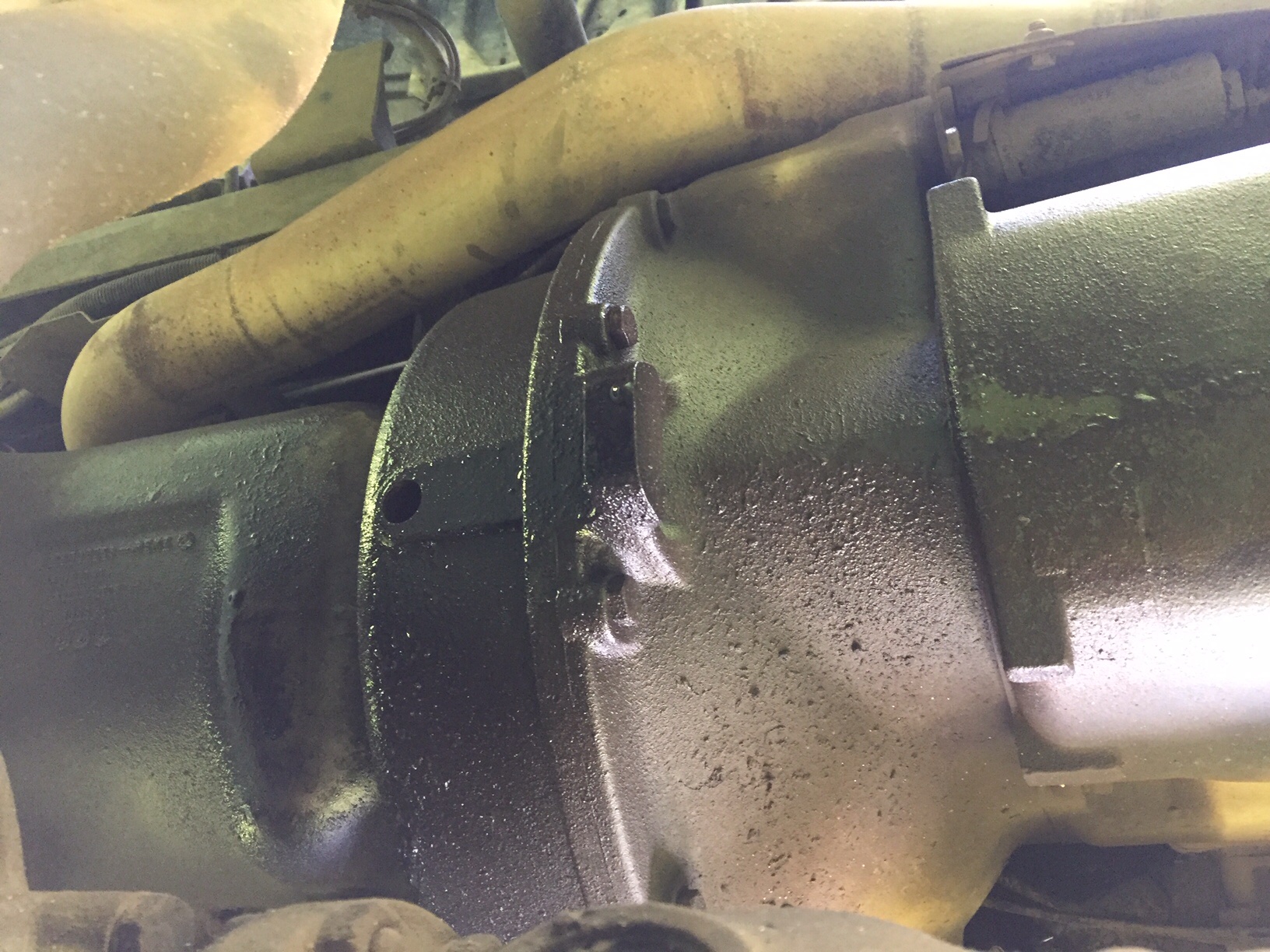

Hallo Forum
Unser MB 1120 sifft Öl aus der unteren Öffnung des Kupplungsgehäuses und so wie es dort aussieht nicht wenig. Das Öl ist schwarz.
Was meint ihr was ist da zu tun? Kann ich noch ca 1200km bis zur Homebase damit fahren?

zum Ölverlust:
Was verstehst Du unter "nicht wenig"?
Wenns nicht wirklich rausläuft, würde ich versuchen, die Homebase zu erreichen.
Ich denke , das ist der hintere Kurbelwellensimmerring; das ist keine Reparatur, die man mal eben neben der Strasse machen möchte
Gruß Claus

Danke für deine Antwort. Kann natürlich nicht beurteilen wieviel raus ist. Im Umkreis von 40cm von der Öffnung ist halt alles verschmiert.
Motorölstand kontolliere ich regelmässig und da kann ich keine nennenswerten Verluste feststellen.
Homebase wäre Zürich, und bin derzeit in MeckPom. Vielleicht sollte ichs trotzdem hier machen lassen weil günstiger :-)

am besten mal trocken wischen und schauen, wie schnell es wieder verölt, um ein Gefühl für die Leckage zu kriegen. Meist sieht es nach mehr aus, als es ist (meistens, nicht immer) und man kann damit locker 1000km nach Hause fahren.
Da bei alten Motoren das Kupplungsgehäuse auch ohne echte Leckage oft ölschwitzig ist, sieht alles, was rausläuft, zunächst Motorölig-schwarz aus. Das kann aber auch auch Getriebeöl sein oder Bremsflüssigkeit aus dem Kupplungszylinder. Es muss nicht zwangsläufig Motoröl sein. Wenn genügend Tropfen dran hängen, kann man zwischen den fingern ein wenig erfühlen, was es sein könnte. Ansonsten lohnt sich ein Blick auf die beiden anderen Füllstände.

Ich denke die Leckage ist nur ein Nebenschauplatz. Das eigentliche und ernste Problem sind das Geräusch und die Aussetzer. Da kündigt sich ein größerer Schaden an.

Das hatte ich mal am OM314 im Hanomag. Hatte nach einer Nacht stehen über die Handförderpumpe minimal Luft gezogen. Morgens nach dem Starten hat der Motor für einen Moment keinen Kraftstoff bekommen und ruckte. Das seltsame Geräusch war das der kurzzeitig fehlenden Verbrennung.
Vielleicht ist der Ölschmier ja Dieselkraftstoff. Und da wo er austritt, kann auch Luft eindringen.

dein Foto lässt erahnen das ggf. auch deine Ölwannendichtung leckt. Ich habe gerade diese getauscht und auch den Borgmannring mitgewechselt. Alles in Allem war die Sache schnell erledigt. Ließ dir mal meinen Thread dazu durch...
