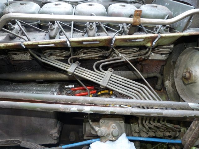

bei meinem 110-17 ist die Ölleitung, die vor den Zylindern im Gebläsekasten verläuft, an der vorderen Verschraubung undicht.
Die beiden Hülsenmuttern habe ich gelöst, das Rohr lässt sich aber trotzdem nicht ausbauen (Grobe Gewalt will da nicht anwenden...)
Und sieht die Dichtung aus, bzw, was brauche ich da? WHB noch ersatzteilliste sind da ergiebig.

Wenn ich mal davon ausgehe dass du die Kurzschlussleitung meinst , brauchst du mind. die Doppelkeilringe neu . Die dichten nämlich ab . Allerdings kann es auch durchaus sein dass die Kurzschlussleitung einen Haarriss hat und deswegen undicht ist .
Der Dichtkonus kostet rund 2,- Euro , die Leitung ca. 40,- Euro , aber genaues kann man eh nur sagen, wenn es eine Motornummer gibt .

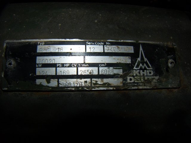

Reicht das Typenschild? Die Nr. ist 7405140,wenn es auf dem Bild unleserlich ist.

Mit viel Geduld und spucke besteht die Chance, die Leitung raus zu bekommen . Leider gehört dein Motor zu denjenigen, wo eine neue Leitung schlappe 300,- Euro/Netto kostet und auch nur noch bedingt verfügbar ist . Die Doppelkeilringe kosten 1,95,- das Stück/Netto .
Prinzipiell kann dir die Teile jeder Landmaschinenhändler, der zugang zu den Teilen hat besorgen . IVECO und deren Händler sind da erfahrungsgemäß wenig hilfreich .

was hat die Leitung denn für Geheimnisse, dass man sie für viel Geld bei Deutz kaufen muss? Warum kann man sie nicht aus einem Stück Rohr selbst fertigen?

Das Problem hatte ich auch schon. Bei meinem Motor war die Verschraubung auf der Kupplungsseite undicht.
Ich hab alles sauber gemacht, den Konus gewechselt und seit dem ist es dicht.
Achtung die Leitung ist voll Öl.

Hi zusammen, wenn du schon in der Nähe der Dieselleitungen bist, dann schau dir mal die Stelle an, wo die Leckleitung quer über die vorderen beiden Dieselhochdruckleitungen von der Einspritzpumpe zu den Düsen verlaufen. Die Leckleitung hat bei mir gescheuert und nach 60000km Nordamerika (Alaska, Yukon) hatte ich in der Leckleitung ein Loch und die beiden darunterliegenden sind halb angescheuert. Bin aktuell in D und nehme aber jetzt gleich alle drei Leitungen neu mit zurück nach Mexiko. Die Leckleitung liess sich problemlos mit Bordmitteln dichten. LG Peter
