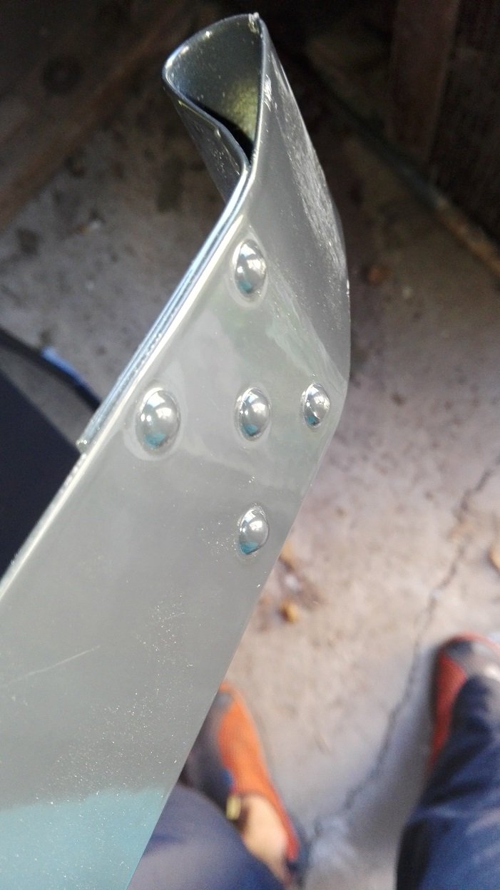

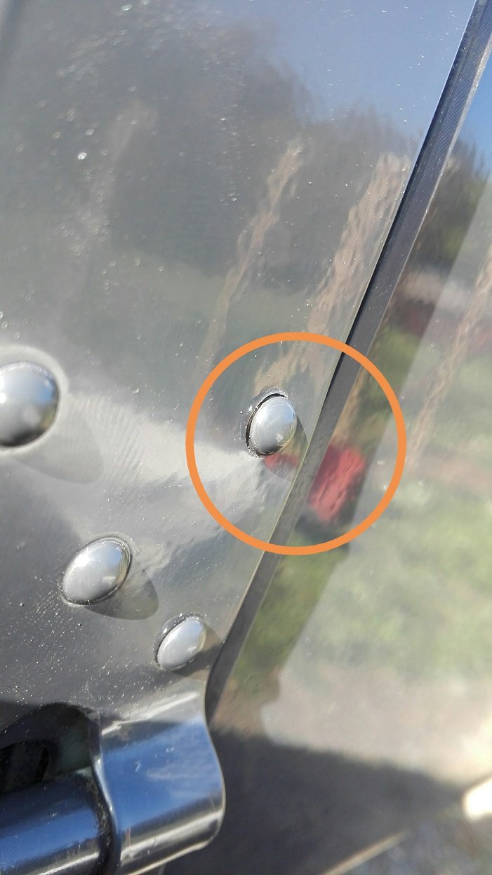

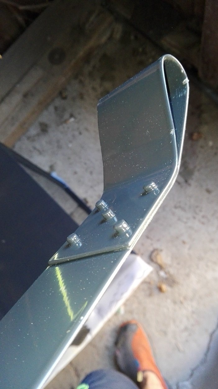

ich habe heute begonnen meine neuen Tanks zu montieren. Dabei ist mir als erstes aufgefallen, dass die Nieten am Tankband auf der Innenseite keinen Rundkopf haben, sondern irgendwie "unbearbeitet" aussehen...
Kann es sein, dass die Nieten garnicht fest sind und wenn ich das Tankband anziehe davon fliegen? Wer kennt sich hier aus?
Gruß Kai

Dagegen spricht, dass es keine "Einstichstelle" gibt. Dafür aber auf beiden Seiten reichlich überstehendes Material...

von ClausLa » 2020-09-20 16:41:25
also, ich seh 5 Stück.
Warum sollte man die Köpfe an einer Stelle, wo eh niemand hinsieht, noch schön dengeln; mechanisch hält das auch so.
Fertigungstechnisch am billigsten.
Gruß Claus

von WorldAndFamily » 2020-09-20 17:12:06
ClausLa hat geschrieben: ↑2020-09-20 16:41:25
Gruß Claus
Weil die innen am Tank scheuern...

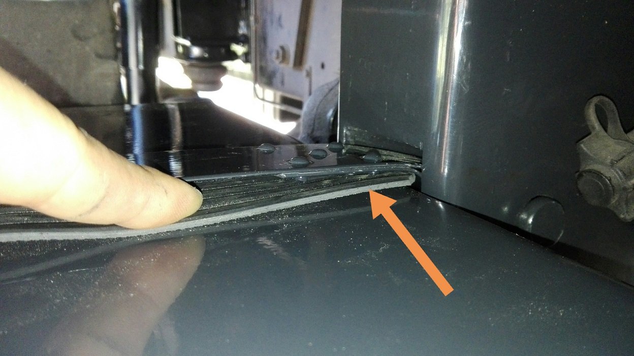

von Pitmaster » 2020-09-20 17:13:29
Moin Kai,
da kommt noch ein Gummiband zwischen Tank und Halteband.
Guido

von Pitmaster » 2020-09-20 17:15:15
Zeitgleich ;-)
Bei mir ist das Gummiband doppelt so stark wie das auf deinem Foto.

von WorldAndFamily » 2020-09-20 17:15:50
Pitmaster hat geschrieben: ↑2020-09-20 17:13:29
Moin Kai,
Guido
Hab ich doch, das wo der Finger drauf drückt...

von WorldAndFamily » 2020-09-20 17:17:33
Pitmaster hat geschrieben: ↑2020-09-20 17:15:15
Zeitgleich ;-)
Guido
Wie viel mm ist deins stark?

von Pitmaster » 2020-09-20 17:20:49
Hi Kai,
gerade gemessen
außen ist ein Wulst, der hat 8mm, der Gummi in der Mitte unter dem Halteband ist 5,5 mm

von WorldAndFamily » 2020-09-20 17:26:31
Ich hab 3mm
Danke Guido!

von Ulf H » 2020-09-20 21:11:36
... oft haben Tanks ziemlich runde Ecken, dann stören die überstehenden Nupsis nicht ...

von Der Initiator » 2020-09-21 9:17:37
...und wenn sie einen runden Nietkopf hätten, würden die Nupsis auch scheuern, wenn man sie ließe...

von Mark86 » 2020-09-21 10:09:17
Ulf H hat geschrieben: ↑2020-09-20 21:11:36
Jo, bei mir ist die Vernietung im Bereich der Rundungen.
Ich hab mir sowas aber ehrlich gesagt auch noch nie so kleinteilig angeguckt. Ich hab den Tank festgeschraubt und fertig, seit dem hängt er da ^^

von franz_appa » 2020-09-21 11:18:12
Leg halt noch ein Gummi mehr dazwischen (reicht ja nur an den Nieten - der Gummi wird eh gequetscht / zerquetscht)
und fettisch is !!
Kannst ja von Zeit zu Zeit mal kontrolliern ob noch alle Nieten (oder auch Tanks

Was spricht dagegen, die Nieten auf einem Amboß o.ä. von der Innenseite noch flach zu schmieden? Großen Austreiber drauf halten, mit dem Fäustel 2-3 Schläge und das sieht beidseitig ziemlich gleich aus.

Dagegen spricht, dass die Dinger von ner Firma gefertigt sind und ich da nicht dran rum werkeln werde.
Eigentlich war ja meine Frage auch ob sich jemand damit auskennt und ob die Nieten nicht möglicherweise gar nicht richtig “fertig genietet“ sein könnten.
Dass ich fetten Gummi drunter legen kann und mit dem Großen Werkzeug was richten kann ist mir doch bewusst.

von Bad Metall » 2020-09-21 13:26:53
Warum baust Du das Band nicht anders rum ein?
Dann sind die Rundungen des Flachkopfs auf der Gummiseite und die Pickel oben.
