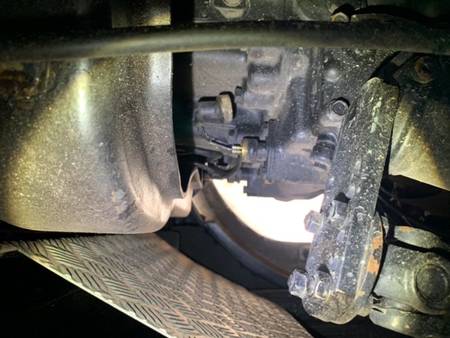

Ach ja, hier ein Bild vom Schalter

Re: Mercedes 1224AF Schalter für Rückfahrscheinwerfer
Ob es wohl möglich wäre, den Typ des eingebauten Getriebes erfahren zu dürfen?
Moin, welches Getriebe es ist weiß ich nicht aus dem Kopf. Dafür bin ich zu neu im Metier. Folgende Nummer hat es 71443810314712
Frido unser MB 1224AF ist auch bei Instagram zu finden unter Frido1224
- Beiträge: 17933
Das wäre ein G4/65-6/9,0. Da weiß ich es leider nicht auswendig. Mit Wissen zum Rückfahrlichtschalter am G3-Getriebe hätte ich dienen können.
Trotzdem vielen Dank für deine schnelle Rückmeldung. Es gibt da am Getriebe noch einen zweiten Schalter etwas weiter zur Beifahrerseite. Wofür ist der, weißt du da was?

- Beiträge: 17933
Nein, keine Ahnung wofür der ist. Vielleicht eine Kontrolle, ob der Nebenantrieb eingeschaltet ist?
Hallo John,
Ihre Getriebe hat zwei gleiche Schaltere mit Mercedes-Nr. A 001 545 27 09.
Einen ist für die Rückwärtsgang, zweiten ist für die Anlaßsperre.
VG Eugene
Vermutlich nach Produktfoto bestellt, und nicht darauf geachtet, ob es ein Öffner oder ein Schließer ist.
ich denke eher nicht, daß der Schalter defekt ist, sondern eher, daß es einfach der Falsche ist.
Moin aus Hamburg, vielleicht haben wir den Fehler gefunden. Es gibt am Getriebe zwei Schalter. Einen für das Rückfahrlicht einen für die „Neutralstellung“. An letzterem war das Rückfahrlicht angeschlossen was bewirkt hat, dass bei nicht eingelegten Gang die Rückfahrlichter geleuchtet haben. Beim einlegen eines Ganges, nicht nur den Rückwärtsgang, geht dann das Licht aus. Wir wollten dann die beiden Stecker durch tauschen und haben leider festgestellt, dass der zweite Schalter defekt war. An ihm war ein Pin abgebrochen und steckte im Stecker. Ich habe nun einen neuen Schalter bestellt den ich heute Nachmittag bei Mercedes raus holen kann. Die Hoffnung ist groß, dass dann der Fehler behoben ist. Ich werde berichten.
Hallo, ich versprach Ja zu berichten und hatte es erst vergessen.
Also die Lösung war das die Schalter wirklich falsch angeschlossen waren und der für die Rückfahrlichter zudem auch noch kaputt war. Innerhalb von einem halben Tag gab es über Mercedes das entsprechende Ersatzteil. Wir hatten ja das Original mit Teilenummer zur Hand und so konnte Mercedes es schnell finden, obwohl sich die Teilenummer inzwischen geändert hat. Preis für den Schalter bei knapp 55€ und er war schnell eingebaut. Anschließend funktionierte alles so wie es soll.
Vielen Dank für die Antworten zu meiner Frage und an alle einen lieben Gruß
