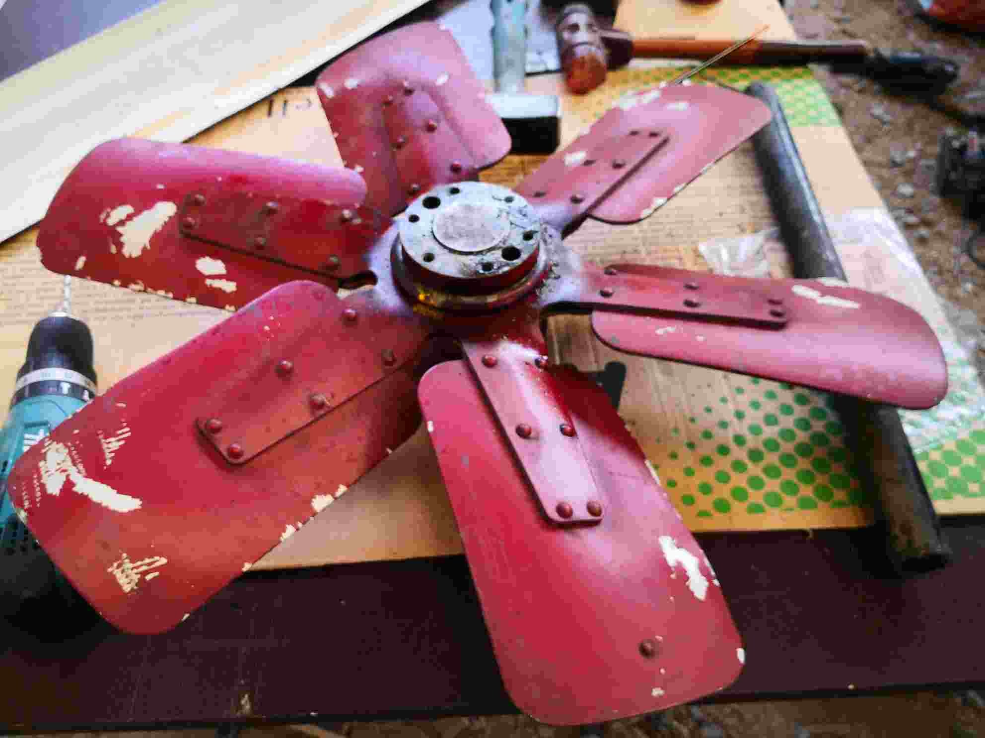

Wir hatten vor dem Lüfter eine Vorbaupumpe dran (ehmaliges Feuerwehrauto). Jetzt sind wir uns unsicher ob der Flansch, siehe Bilder, fest mit dem Lüfterrad verbunden ist oder ab muss?
Ann
Lüfter AF1120
Re: Lüfter AF1120
Der sollte demontierbar sein. Sonst wäre das ja ein sehr schwerer Eisenklotz.die Frage ist, ob von vorne oder von hinten verschraubt wurde

Hallo Ann,
mich wudert die massive Ausführung, sollte das Teil nicht komplett aus Kunststoff sein? Beim kleinen Motorbruder OM 364 ist es jedenfalls so.
Wichtig bei allen Anfragen ist die FIN vom Fahrzeug, dann kann man auch in den Explosionszeichnungen nachsehen, ob euer Lüfter mehrteilig ist.
Gruß Denis

Die Fin Nummer lautet:
WDB67718315541064

http://mb-teilekatalog.info/view_SubGro ... subgrp=030
Hallo, hier ein paar Informationen, vielleicht hilft es, Gruß
- Beiträge: 18704
Re: Lüfter AF1120
Wohl eher nicht.siegerland hat geschrieben: ↑2020-10-07 8:55:27Hallo, hier ein paar Informationen, vielleicht hilft es,
Das Bild zeigt den Standard-Lüfter. In dem Fahrzeug mit der o.g. FIN ist aber die Sonderausstattung SA 083125 "Lüfter" verbaut.
Dieser Lüfter ist anders aufgebaut. Die Nabe und der Flansch für den Nebenantrieb scheinen unlösbar mit den Lüfterflügeln verbunden zu sein (aufgepreßt?). Der Flansch sollte also dranbleiben.

Hallo Ann,
nach dem Hinweis von Klaus wäre es diese Auswahl: http://mb-teilekatalog.info/view_SubGro ... subgrp=001
Denis
