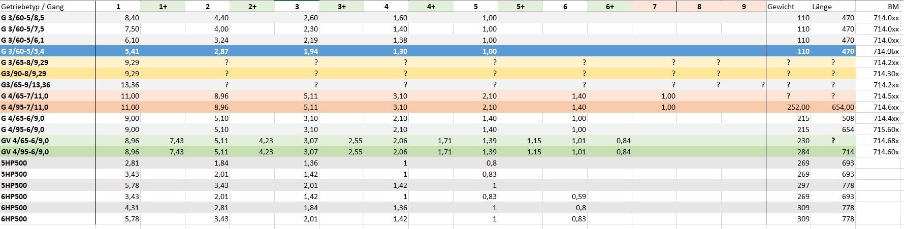

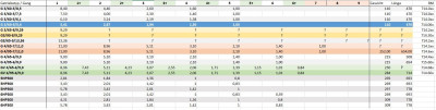

Re: Getriebeoptionen 1222 MK OM441

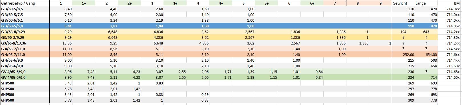

Aufgrund meines Getriebeschadens, hole ich den Thread mal wida aus der Versenkung
Ich hab jetzt mal einige Getriebe und die übersetzungen zusammen getragen, die 7gang erscheinen mir eher ungeignet, bzl übersetzung.
Die 6gang als 65 und 95 find ich ganz ok, ebenso die Split Varianten.
Jedoch gibt es ein Problem, meine Wippe des ZR ist relativ weit vorne, und da ich diese nur ungern ändern möcht, bräuchte ich ein paar Maße bzw die Bestätigung.
Baulängen von GV4/95 und 65 sowie G4/95 und 65.
Das G4/65 wurde meines wissens auch an den OM422 gebaut welcher ca 1000Nm hat, diese wäre kleiner und somit für mich auch leichter unter zubringen.
Was meint ihr 65 oder 95? hält das 65er auf dauer auch bei Offroad? Bin etwas verwundert denn ich vermute das G3/60 wurde evtl durch überlastung defekt.
Das G65 reicht ganz sicher, ist aber deutlich größer (massiver) und länger wie das G3/60. Die Maße wurden schon mal gepostet, ich glaube von Pirx. Das G4 hat auch ein anderes (längeres) Getriebelager hinten. In jedem fall muss der Getriebequerträger nach hinten versetzt werden, so das für dich wegen der Wippe das Maß vom Kupplungsflansch bis zum Ende des Getriebequerträgers das maßgebende ist.
Ich weis ja nicht was du mit deinem Getriebe im Gelände angestellt hast, aber das Getriebe ist sicher nicht das schwächste Glied im Antriebsstrang. Wenn, dann knackt vorher was anderes. Vielleicht auch einfach die Fahrweise im Gelände überdenken.
Sei dir auch bewusst, das sich das G4/65 deutlich schwerer schalten lässt wie das G3 Getriebe. Mach vielleicht vorher mal eine Probefahrt mit einem G4/65 Getriebe.

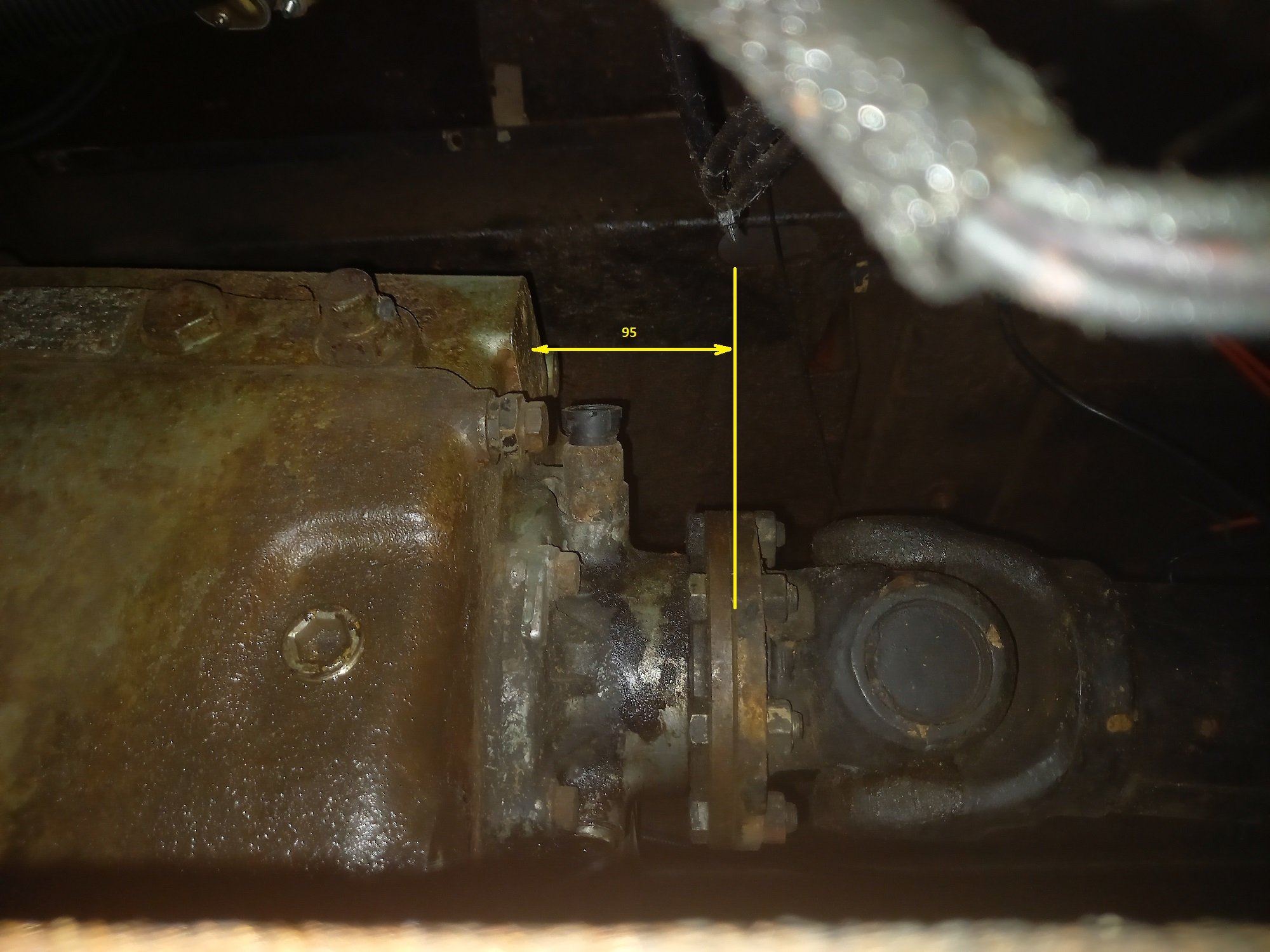

Ich bin mir sicher das meine Fahrweise sehr human ist, kann mir kaum vorstellen das die Schuld ist.
Mich machen 3 Dinge stuzig:
1.Ich habe vermutlich vor 2 Jahren, den Deckel schon einmal abgedichtet und bilde mir ein keinen Riss gesehen zuhaben, war jedoch schon spät und ....und..
somit vermute ich, das der Riss erst in der Zeit entstand, seid ich fahre. Da dieser auch noch an einer der höchst beanspruchten Stellen ist, deutet das für mich auf Gewaltbruch bzw überbeanspruchung hin. Als wir letztes Jahr am verlorenen See in Tunesien waren, gab es sicher einige Passagen wo ordentlich Drehmoment frei wurde, daher meine Vermutungen. Evtl alles nur Einbildung, ich weis es nicht.
2.Das G3/60, ist ja auf 600Nm dimensioniert, was sich mit den fast 800Nm des Motors irgenwie nicht vereinbaren lässt. Zumindest am Datenblatt
3.Habe in fast keinem Auto außer den FW die kleinen Getriebe gefunden in allen 1422,1622,1722,.. wurden min 65 oder eher 95 verbaut.
Aktuell vermute ich
G4/65 -> 508mm
G4/95 ->654mm
GV4/95 ->714mm
Fläche zw Glocke und Getriebe bis Flansch hinten
Ok, ich messe heute mal mach.
Da kommt aber wegen des relativ langen Getriebehalter beim G4 noch einiges bis zum Ende des Getriebequerträgers dazu.

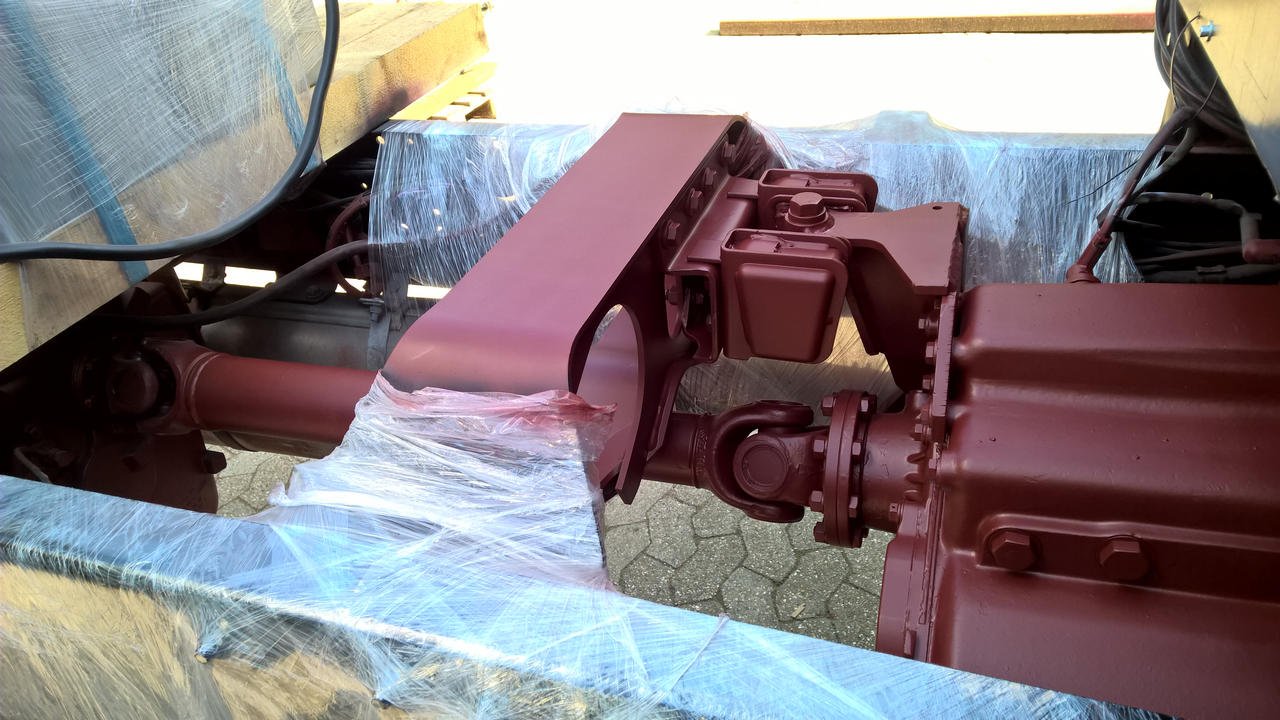

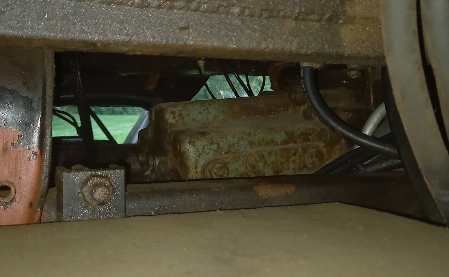

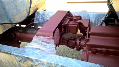

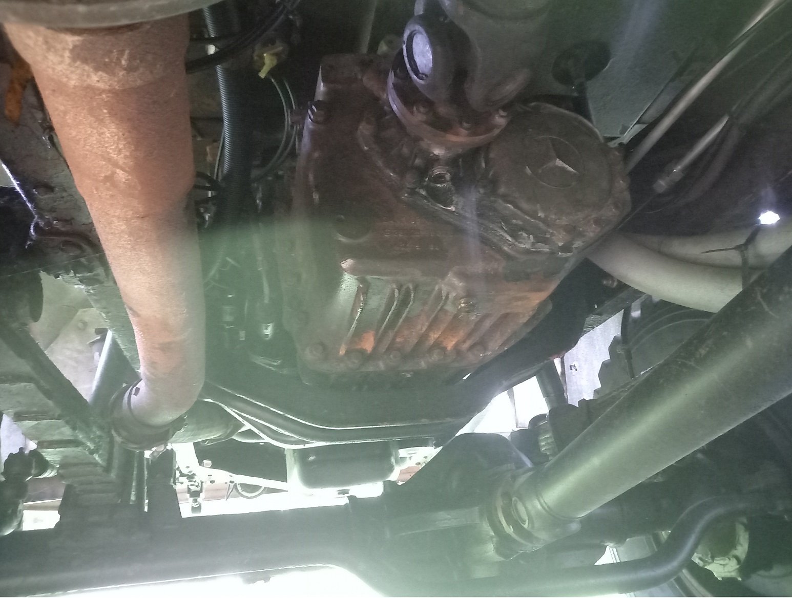

Ich habe nochmal deine Bilder aus dem Wippenthread angesehen.
Sag mal, hat dein G3 gar keinen eigenen Getriebehalter und Getriebequerträger sondern wird nur vom Motor gehalten? Jedenfalls sehe ich keinen Getriebequerträger.
Nein wird nur durch die 2 Motorlager mit der Glocke gehalten.
Hab grade mal im GV4/95 Umbauthread gesehen, auch diese Getriebe scheint an den V Motoren keine zusätzlichen Querträger zuhaben.

Wär super, wenn du messen könntestNelson hat geschrieben: ↑2022-08-24 12:28:35Hallo,
das GV4/65 bei mir hat hinten kein Lager, sondern nur vorn auf beiden Seiten der Kupplungsglocke; das sind dann zugleich die hinteren Motorlager. Das Getriebe stammt aus einem NG1420 aus 1989 und ist die Ausführung für Reihenmotoren. Wenn bestimmte Maße gefragt sind, kann ich gerne messen.
Nils
1mal Getriebegehäuse
1mal Getriebe vorne bis Flansch
hier ein paar Maße zur groben Abschätzung. Das Getriebe stammt aus einem NG-Sattelschlepper, dessen Datenkarte hat als Getriebe das Baumuster 714.680 eingetragen, das entspricht einem GV4/65. Mehr Fakten zur
Technik habe ich nicht; es gibt kein lesbares Typenschild mehr und ich selbst kann Details zu Getriebetypen oder -Baumusten nicht identifizieren.
Die Länge des Getriebes bis zum Abtriebsflansch inklusive Kupplungsglocke (Ausführung Reihenmotor!) beträgt rund 86cm, ohne Kupplungsglocke 74cm. Das ganze per Zollstock von unten in Zwangslage und an verschiedenen Engstellen vorbei gemessen (sieht man den Bildern nicht an, ich weiß...), also eine Messungenauigkeit von mindesten einem cm einpreisen. Wenn es konkreter wird und der Einbauraum genauer gemessen werden muss, kann ich nochmal mehr Aufwand treiben, sprich entweder zu zweit messen oder Magnetfüße usw. anbringen.
Beim Einbauraum ist am Getriebegehäuse wohl das Nadelör bei Dir die nach oben ausbauchende Seite. Dazu zwei Fotos zum Abgleich. Der Flansch ragt rund 9cm über das Gehäuse hinaus- oder das anders herum hat das Gehäuse oben 9cm weniger Länge.
Als potentielle Schwachstelle sehe ich das kleine Verteilergetriebe, das den relativ großen Motor bis dato nur in Verbindung mit einem recht langen ersten Gang von 5,4 abgekriegt hat.
Nils
Der kürzeste Gang im GV4-Getriebe hat die Übersetzung 9, also überschlägig doppeltes Eingangsdrehmoment in das Verteilergetriebe. Mit etwas anderen Parametern kratze ich bei mir durch die kurzen Gänge da auch schon an der Grenze. Ob das praktisch auch begrenzend ist hängt wohl vom Gesamtfahrzeug ab, vor allem übrige Übersetzungen, Reifengröße, Achslasten- und damit von der großen "Überlastrutschkupplung" der Räder auf dem Untergrund und ob sie "auslöst", bevor etwas zerreist. Ich vermute das gehtMotor OM441
Getriebe aktuell G3/60-5/5,4
Verteilergetriebe VG 550-3 W/1.833
Nils

740mm für das GV4/65 is ja der wahnsinn, is das länger als das GV4/95?
Dachte die GV versionen sind ca 60mm länger als die G versionen, hatte ich mal wo gelesen.
Also damals gabs zur auswahl
714.432 - G 4/65-6/9,0
714.433 - G 4/65-6/9.0
714.618 - G 4/95-6/9.0
715.100 - G 4/95-6/9,0
715.101 - G 4/95-6/9.0
714.609 - GV4/95-6/9.0 sollte auch passen
Hat jemand eine FIN von einem OM441 mit G4/65?

Kennt jemand evtl noch Baulänge und einzel Übersetzungen vom G3/90-8/9,29?
Danke

Gerade gesehen sollte wie folgt sein, find ich keine schlechte Wahl
Wurde als BM 714.302 auch am OM441 verbaut, unteranderem am 1722 mit BM 652.037
Interessant wäre ob hier eine ander Glocke verbaut wurde als am G3/60?
Gewicht und Länge wäre noch interessant
Also 714.302 und 303 sollten passen unterscheiden sich jedoch wieder im Flansch
714.302 > A3852620745 > Kann das jemand herausfinden?
714.303 > A3852620645 > 150mm
