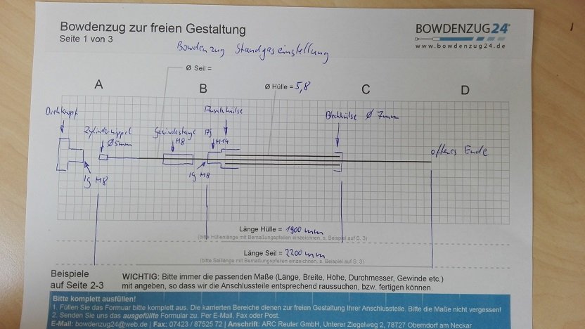

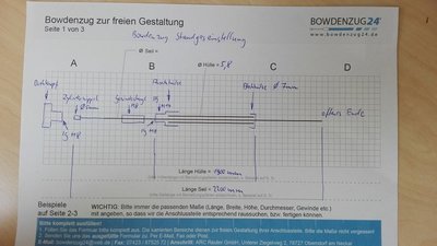

... gib mal bitte die Abmessungen an, vielleicht passt der auch bei anderen Modellen ...

Ich hoffe man erkenn was auf der Zeichnung

ist das der selbe wie er auch im 110-17 verbaut ist?
Iveco 80001604
der ist doch noch lieferbar und mit ein wenig schauen im Netz doch deutlich unter 100,-€ zubeziehen.
Iveco 80001604

der 80001604 ist in fast allen MK mit 913Motor verbaut. Denke wie Thilo , das der auch in diesem 90-16 passt.

Oh danke, das wäre natürlich einfacher gewesen...
Ich habe gleich mal den Zug zur Ersatzteilliste hinzugefügt

Also Leute, die Sache hat sich erledigt. Ich habe erstmal ordentlich mit Schrumpfschlauch geflickt und ein neues Originalteil bestellt.
