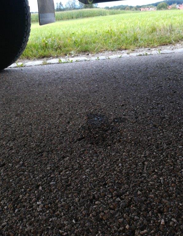

seit kurzen - zumindest ist es mir bisher nicht aufgefallen - habe ich nach Fahrten immer ein paar Tropfen Öl unter den Getribe auf der Straße.
Es tropft nicht nach, d.h. der Fleck wird im Stand nicht größer. Und es sind, der Größe des Flecks nach, auch nur ein paar Tropfen.
Fleck am Boden
Es ist nicht die Ablassschraube, die ist deutlich vom Fleck entfernt. Es ist am hinteren Rand, wobei ich nichts sehe, was hier irgendwie lecken könnte.
Jetzt habe ich es erst einmal mehr oder wenige trocken gewischt.
Ich würde es wohl einfach mal mit Bremsenreiniger einsprühen und nachwischen, um zu schauen, wo etwas herkommt. Irgendwo habe ich hier auch mal gelesen, das Ganze mit Babypuder einzustäuben und damit besser zu sehen, wo etwas raus sifft.
Hat so aus dem Bauch jemand eine Idee? Könnte es eventuell auch Fett sein welches aus der Kardan der Welle geschleudert wurde und bei der Hitze der letzten Wochen einfach aufs Getriebe tropft? Über der Welle ist der Unterboden gut voll gespritzt.
Das Getriebe ist nicht so nass, wie es auf diesen herausragenden Handy-Bildern aussieht. Es schneit auch nicht unter meinem Auto.
Danke,
Sven

ich tippe mal als erstes auf einen allmählich, altersbedingt undicht werden Wellendichtring am Getriebeausgang.
Die Ideen mit Bremsenreiniger (Entfetter) bzw. Babypuder helfen.
Meiner fängt da jetzt auch langsam mit an, ganz normal im Alter unserer Autos.
Gruß Sven

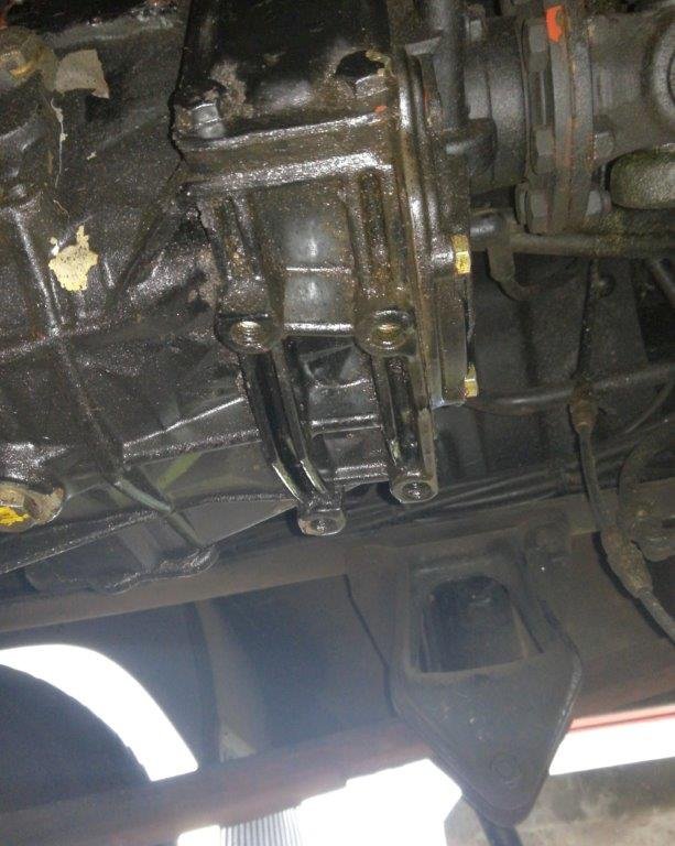

bei meinem 60-9 war das Getriebe auch etwas mit Öl voll.
Hat aber noch nicht getropft; also nicht so wie bei Dir.
Habe das komplette Getriebe mit Bremsenreiniger und etwas Spüli gereinigt (mit Ultraschall-Zahnbürste) und anschließend den alten Entlüftungsnippel gewechselt.
Und ich habe einfach mal die seitliche Befüllschraube (fürs Öl auffüllen) geöffnet, da ich dachte, dass zu viel Öl drinne ist. Dem war nicht so.
Es war bei mir der alte Entlüftungsnippel, der war so voll mit Öl und Fett. Neuer drauf für wenig Geld und das Getriebe ist nicht mehr "ich sage mal leicht ölig".

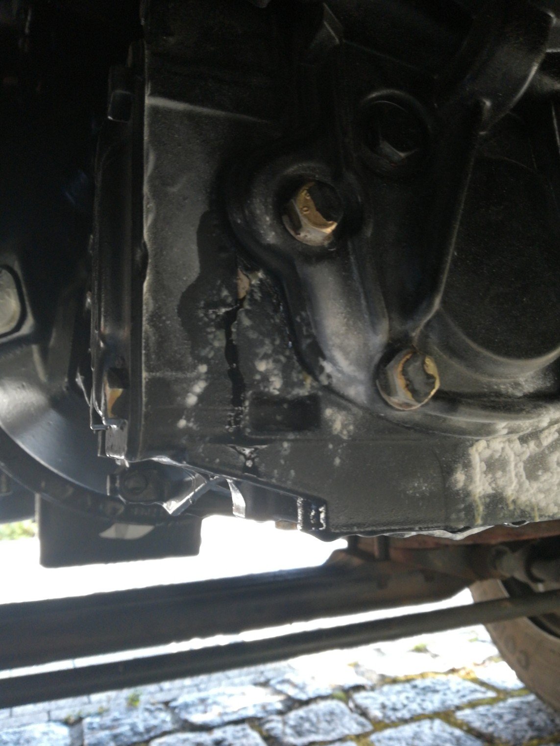

So,
Mal alles geputzt, eingepudert und ne Runde gedreht.
Kommt links hinter der Abdeckung raus. Wenn der WDR noch fit wäre, sollte bis dahin nix kommen.
Ersatz ist schon bestellt.
Sven
