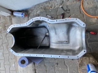

Hallo Leute! Ich habe 2 Lecks in der Ölwannendichtung. Daher bereits die Wanne demontiert und die Dichtflächen gereinigt und auf Beschädigungen geprüft. Jetzt geht es ans zusammenbauen. Nach Mercedes Reparaturleitfaden muss die Dichtung an 4 Stellen (an den Übergängen zu den Halbschalen) mit Dirko Dichtmasse versehen werden. Soweit so gut, ich meine jedoch hier im Forum mal gelesen zu haben die Halbschalen komplett mit dieser Dichtmasse zu behandeln, da die Erfahrungen zeigen, dass es dort ansonsten schnell wieder nässt. Hat hier ggf. jemand Erfahrung? Ich finde den Beitrag leider nicht mehr...

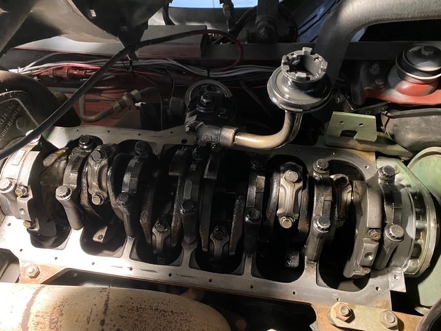

Vielen Dank für die Info. Die Dichtung von Mercedes ist ebenfalls einteilig, diese habe ich bereits... Die Ringhälfte von Götze ist doch der Borgmannring, oder? Komme ich da so leicht dran, wenn die Ölwanne raus ist? Das wäre tatsächlich interessant zu machen, da diese wohl sicherlich, zumindest leicht undicht ist...
Sind das nur die 2 Schrauben? Siehe Bild..
Besten Dank für die Info!

Dichtring Kurbelwellenabdichtung hinten ist zweiteilig.
Um die obere Hälfte zu wechseln, müssen Sie die Kurbelwelle entfernen und die untere nur das letze Kurbelwellenlagerdeckel abschrauben. Die untere Hälfte ist meist abgenutzt.

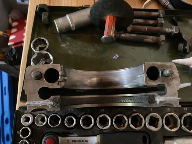

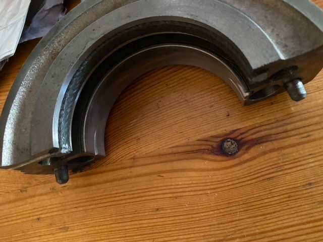

#14 Beitrag von daarnsen » 2020-08-15 16:44:01
Hi @all. Habe den Ring gewechselt. Den oberen habe ich leicht gestaucht und unten dann über eine Messlehre entsprechend 1mm überstand geschnitten. Zusätzlich in die Quernut etwas Dirko gesetzt. Hoffentlich ist es dichter als vorher 🤔... Werde berichten..
