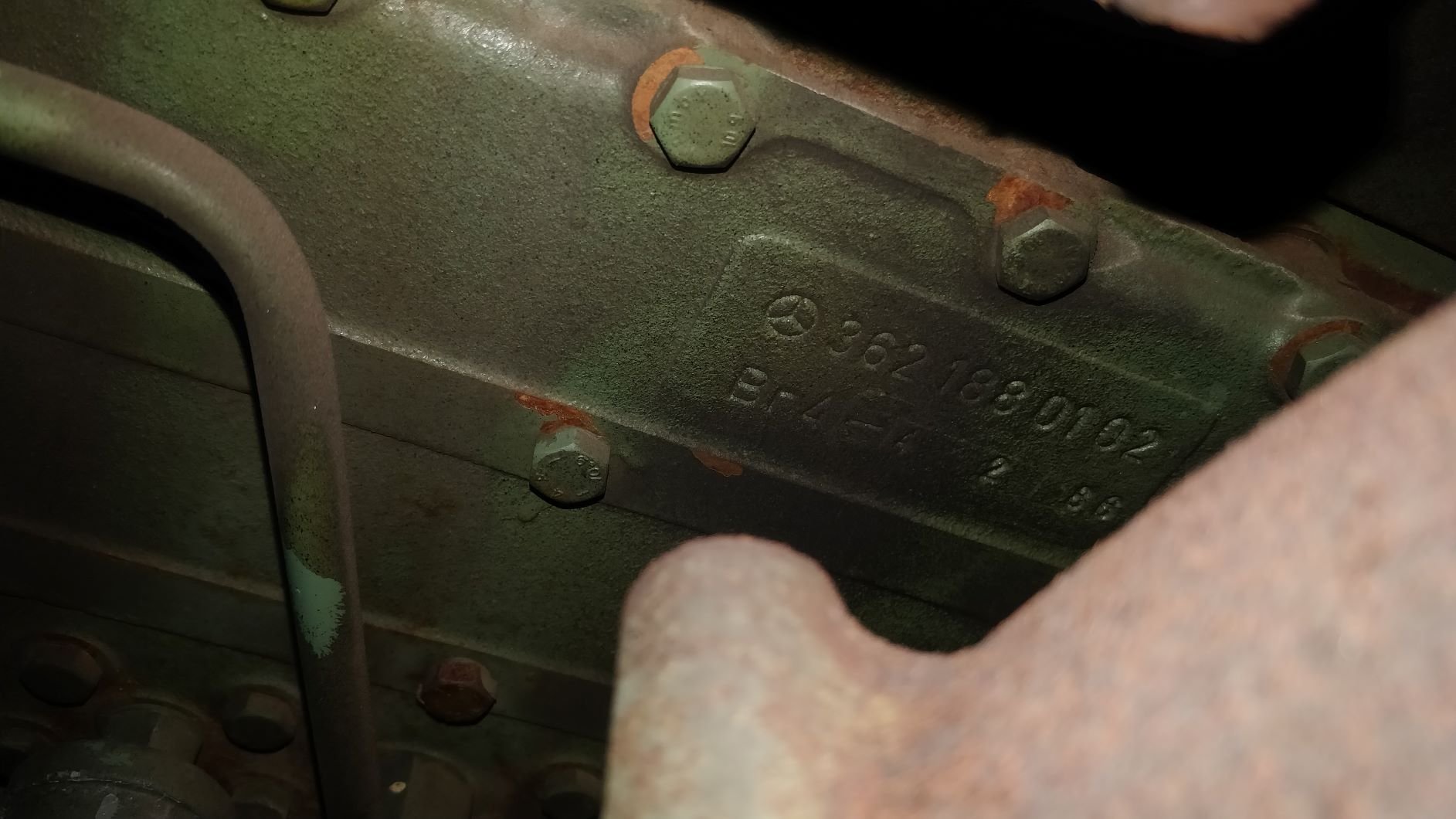

ich habe mich gestern mal ein bisschen intensiver mit meiner Datenkarte aus der Teileinformation beschäftigt.
Dort steht als Motornummer 35391110835319 eingetragen. Auf meinem Motor (ich meine seitlich rechts, kann mich aber irren, ist von einem älteren Handyfoto abgelesen, s.u.) finde ich Folgendes: 3621880102 Br4-4 2 86
Nun bin ich verwirrt.
Sowohl 353 als auch 362 passen ja schonmal zum OM352, allerdings finde ich es seltsam, dass die selbst abgelesene Nummer so viel kürzer ist als die Nummer aus der Teileinformation. Wenn 362.188 eine Baumusternummer ist, wären nur noch vier Stellen für die fortlaufende Nummer übrig, was ich mir kaum vorstellen kann.
Kann mir jemand sagen was für eine Nummer ich dort gefunden habe und wo ich die "richtige" Nummer finde?

Eingegossene Motor-Nr. - kann ich mir nicht vorstellen.
Vermutlich ist das die Teile-Nr..

Okay, dass das eingegossene Ziffern sind, habe ich gar nicht erkannt.
Ich werde mich mal mit dieser Anleitung auf die Suche nach der richtigen Motornummer begeben.

die Nummer im Bild ist die Gussnummer vom Ölkühler...

das ist schon ein später Motor , bei dem die Gußteile vom OM362 verwendet wurden. Erst durch die Bearbeitung zum Fertigteil werden daraus unterschiedliche Teile, die dann wiederum eine 352er oder 362er Teilenummer eerhalten können.
