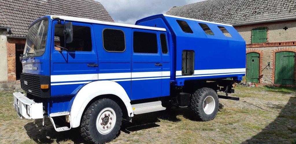

Ich habe den Seitendeckel der Pumpe aufgemacht und sie so gedreht, das die Pumpe an Zylinder 1 im Beginn der Aufwärtsbewegung ist.
Auf meiner Schwungscheibe ist leider keine genaue Markierung für FB und OT zu sehen, nur ein Farbklecks, der wahrscheinlich OT Zylinder 1 markiert. Gleichzeitig waren beide Ventile an Zylinder 1 zu. Also Beginn des Verbrennungstaktes. Wäre es die Stellung zwischen Gasausstoß und Ansaugen gewesen, wären ja beide Ventile oder mindestens 1 offen.
So habe ich die Pumpe dann eingebaut und die Passfeder im Konus passte auch genau in dieser Stellung. Anschließend die Pumpe nach Markierung am Pumpengehäuse und Motorgehäuse in die alte Lage gedreht und fixiert.
Und ... nun läuft er erstmal wieder. Weitestgehend rauchfrei.

Fischermann
Beiträge: 40
Registriert: 2019-11-03 15:01:33
Re: Spezialwerkzeuge für Deutz Motoren
#14 Beitrag von Fischermann » 2020-09-08 20:11:06
:spiel:
In diesem Fall ein Lak 1.
BG Fischermann

#16 Beitrag von Weickenm » 2020-09-09 6:57:36
Servus!
Hat Gesicht Dein Karren, gefällt mir :rock:
