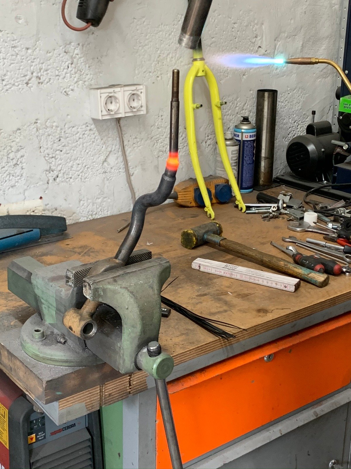

weiß jemand zufällig aus welchem Material der Schalthebel bei einem Ex-BW MB NG 1017A ist? (Teilenummer dürfte: A3852605139 sein)
Am Auge sieht es ja nach Guss aus, aber was für einer und ist es der ganze Hebel? Ich möchte den etwas umbiegen (oder etwas schlitzen, anklappen und wieder WIG verschweißen) um mehr Platz zu den Beifahrer zu bekommen, da ich ja eine Dreiersitzbank neben dem Fahrer habe.
Allerdings habe ich etwas Angst, dass es doch Grauguss ist und er dann brechen könnte.

Geh mal mit der flex dran und schau dir die Farbe der Funken an.
Da gibt's refernzbilder, damit kann man schön einiges zu Material und Legierung sagen...

hab bei meinem 911, den Schalthebel mit Acetylen und Sauerstoff warm gemacht ( natürlich so das er geglüht hat) vorsichtig etwas gebogen und gut wars.

Denke dass sollte kein Problem sein, aus Guss scheint der mir nicht zu sein.
Nur sollte man ihn vor dem Warmmachen ausbauen und auf die Plastikschaltkugel aufpassen, auch unten sind Lagerbuchsen drinnen die nicht so viel Hitze mögen...

wer die Form seines Schalthebels verändert, sollte sich dann nur nicht über erhöhten Verschleiß der Schaltgabeln wundern...

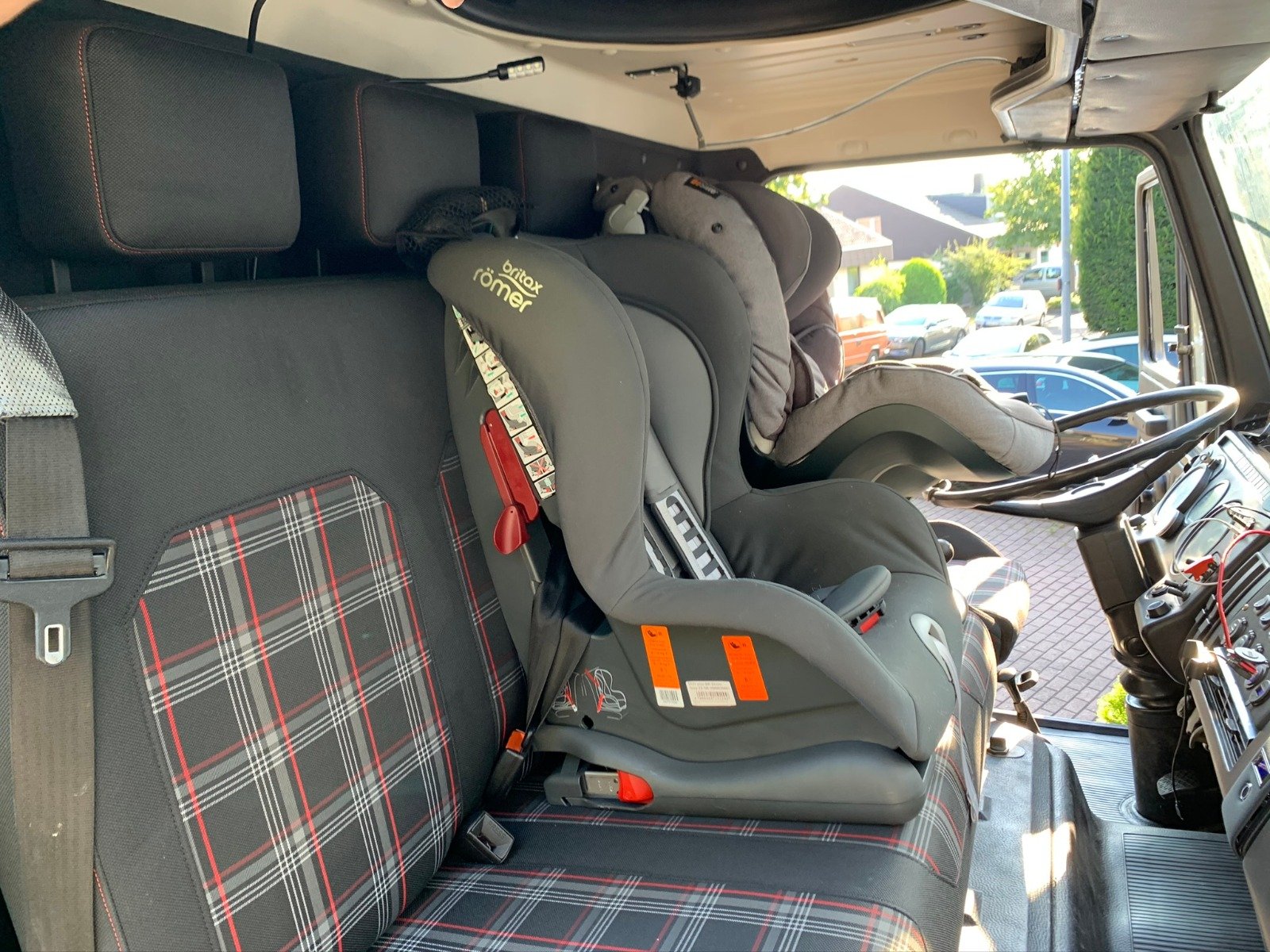

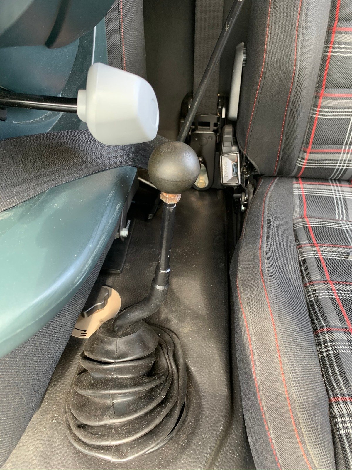

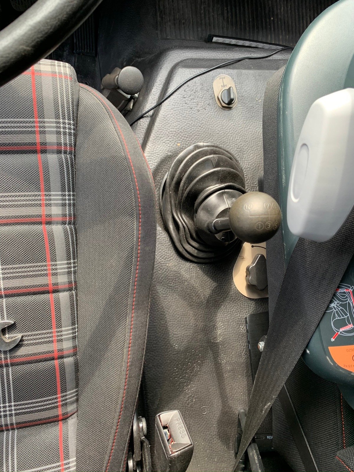

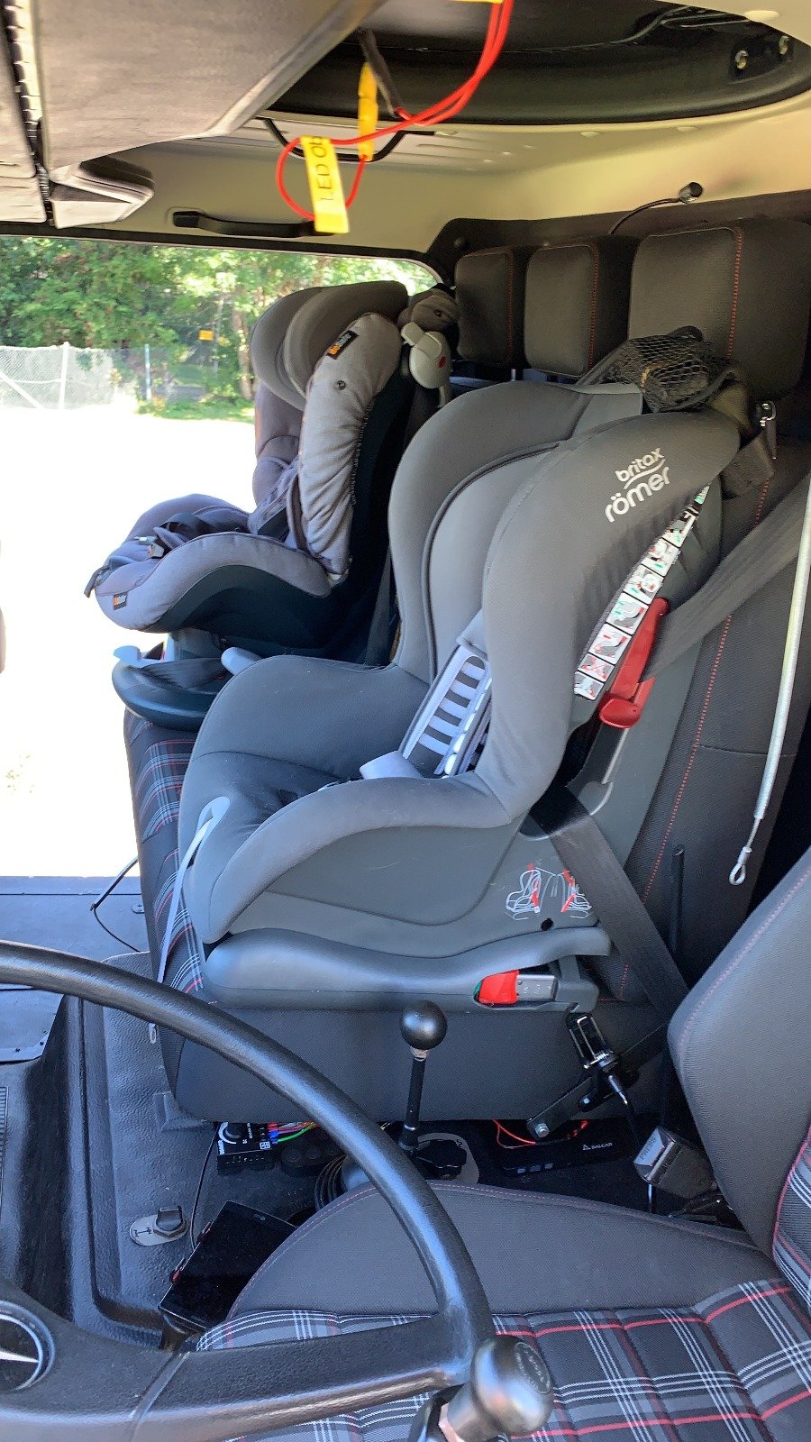

Hallo zusammen und vielen lieben Dank für eure ganzen Meldungen. Vor dem Urlaub hat es nicht mehr zu einem Update gereicht, daher jetzt. Ich hab ihn extra weitestmöglich gekröpft um die Kraft möglicht nah zum Original einzuleiten, erhöhten Verschleiß nehme ich in Kauf ;). Hat sich super bewährt, passt jetzt schön am Kindersitz vorbei.

das sieht kuschlig aus :)

:ring: Ja, das ist sicher nicht für jeden was. Mit max 1,69 und 65 kg funktioniert es für uns aber erstaunlich gut. Die Sitze werden dann hoffentlich auch noch etwas kleiner.
