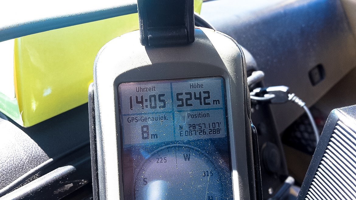

#17 Beitrag von Cosmo » 2020-07-07 17:10:50
auf dem Weg Richtung Mount Everest Basecamp sind wir auf dem Gyatso La Pass eine Höhe von 5248 Metern ohne Probleme mit etwas schwarzen Rauch aus dem Auspuff gefahren. Da habe ich schon früher als unser Steyr mal geschwächelt und Höhenprobleme gezeigt. :)
Gyatso La Pass
Auf dem Weg zum Basecamp
