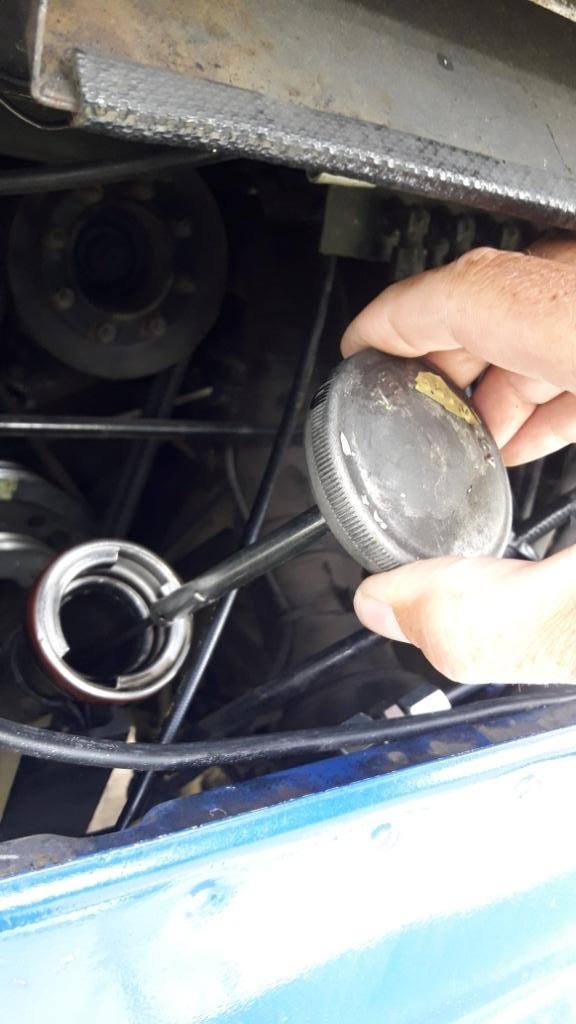

So ist es bei meinem 90-16 auch. ich wollte es wissen und habe gerade eben nachgeschaut. Dabei fuhr mir jedoch der Schreck durch die Glieder, denn am Peilstab war das Öl ca. 6cm !!! über der obersten Markierung. Dabei hatte ich gerade erst vor ~1300 Km Ölwechsel incl. Filter gemacht und exakt 22L aufgefüllt. Woher also die wundersame Vermehrung? Die denkbarste Erklärung hat sich für mich so ergeben. Ich handhabe den Peilstab wohl falsch. Am Drehverschluss des Einfüllstutzens ist eine Rohraufnahme angebracht welches der eigentlichen Peilstab gegen Federdruck in sich aufnimmt. Schiebt man den Peilstab ein und möchte den Verschluss aufdrehen kommt vorher ein federnder Widerstand der überwunden werden muss um den Deckel zuschließen. Dabei stößt der Peilstab auf ein Widerlager und wird durch den Federdruck geklemmt und am Schwingen und Klappern im Einfüllrohr gehindert. Auf diese Weise den Ölstand prüfen muss falsch sein!!!
Führe ich nur den eigentlichen Peilstab ein und lasse das Aufnahmerohr an der Verschlussebene des Einfüllstutzens anschlagen, steht der Ölstand etwa 5mm unter der oberen Markierung des Peilstabes. Also doch keine wundersame Vermehrung des Öles, dessen Menge sich ja nur durch Dieselbeimischung aus einer undichten EPS erhöhen kann. Das dürfte in diesem Fall wohl ausgeschlossen sein, die Pumpe ist überholt und erst ~3000 Km in Einsatz.
Ich habe in der BA jedoch keine Verweis gefunden wie zu messen ist. Auf den Abbildungen dazu ist allerdings auch eine andere Stutzenausbildung am Einfüllrohr, eher trichterförmig, zu sehen.
ist bei euren Fahrzeugen andere Stutzenkonstruktion, als von mir beschrieben, in Einsatz? Wer kann meine als richtig vermutete Prüfweise bestätigen, bin ich echt gespannt.
Gruß, Carsten

Re: Ölstand 75-16
Ja, das waren auch meine Gedanken. Nur wenn es denn ein Druckfehler wäre, über Jahrzehnte...kann ich nicht glauben. Die Frage ist, liegt es an der falschen/richtigen Messmethode? Was ist richtig/falsch Ölmenge oder Messmethode? Vielleicht bekommen wir das hier geklärt?!
Gruß, Carsten

Re: Ölstand 75-16
Ich zieh den einfach raus wenn die Kiste lange gestanden hat und dann ist das dann der Wert den ich annehme.
So ganz habe ich deine Beschreibung nicht verstanden.
Ja der Peilstab ist federunterstützt wenn man ihn reinschiebt - aber der stößt doch immer unten an und die Feder ist oben - woher sollte da der Unterschied kommen?

Re: Ölstand 75-16
Die Methode die wohl die meisten praktizieren ist ja wie du beschreibst. Deckel abdrehen und gucken.meggmann hat geschrieben: ↑2020-07-07 11:31:47Ich zieh den einfach raus wenn die Kiste lange gestanden hat und dann ist das dann der Wert den ich annehme.
Die Methode welche ich versucht habe zu beschreiben vielleicht auf andere Weise. Deckel abschrauben, Peilstab abwischen, einführen bis federnde Rohraufnahme den Rand des Einfüllstutzen touchiert, rausziehen und ablesen. Siehe Bild... In meinem Fall bei 22 Liter MÖl dann etwa 5 mm unter oberer Markierung. EIngeschoben und aufgeschraubt, Peilstab gezogen ergibt Ölstand 6-7 cm über der oberen Markierung bei 22 Liter.
Nun steht die Frage zu lösen, welche Methode bzw. welche Füllmenge ist die Richtige.
a) ca. 18 Liter mit Deckel aufgeschraubt und abgelesen(Ölmenge widerspricht sich mit BA und Handbuch (HB)).
b) 22 Liter mit Unterkante Rohraufnahme touchiert Rand Einfüllstutzen (Ölmenge laut BA und HB)
Ich kann mir nicht recht vorstellen, dass Deutz oder Iveco permanent falsche Füllmengen dokumentiert.
Deshalb lasse ich für mich b) vorerst gelten. Ich hoffe die Diskussion beschränkt sich nicht nur auf uns beide und viele Kollegen geben Ihre Meinung kund.
Gruß, Carsten
Moje57

.... ich meinte ich fülle ERSTMAL 18 ein und dann kippe ich nach bis ich am oberen Rand ankomme. Werden so ca 20/21 l sein.
Ich denke aber schon, dass der Peilstab da ganz rein muss und nicht nur bis zu einem ersten Anschlag (den ich auch nicht habe).
Oliver bringt bestimmt Licht ins Dunkel.

Hier mal ein Auszug aus einer aktuellen Bedienungsanleitung :meggmann hat geschrieben: ↑2020-07-07 13:34:25.... ich meinte ich fülle ERSTMAL 18 ein und dann kippe ich nach bis ich am oberen Rand ankomme. Werden so ca 20/21 l sein.
-Der Motor muss gerade stehen
-Bei betriebswarmem Motor
- Motor abstellen, 5 min. warten, dann Ölstand kontrollieren ..... REST siehe unten.
- Bei kaltem Motor
-Ölpeilstab ziehen
- Ölpeilstab mit einem Lappen säubern
- Ölpeilstab bis zum Anschlag einführen und wieder rausziehen
- Der Ölstand sollte maximal bei der max. Markierung stehen
- Sollte der Ölstand knapp über die min. Markierung stehen , Öl bis zur max. Markierung auffüllen
- Der Ölstand darf nicht unter der min. Markierung liegen
Und vergesst bitte nicht , wie viele unterschiedliche Ölwannen es für diese Motoren gibt . Ich habe alleine hier schon vier unterschiedliche liegen , die alle an 913er Motoren waren, die aus MD oder IVECO-LKW ausgebaut wurden. Von daher kann man über die Angaben der Ölmenge in den Bedienungsanleitungen m.E.n. ganz gepflegt ein Ei kloppen.
Zu viel Öl schadet dem Motor auch aber bis das passiert ( nämlich wenn die Kurbelwelle durchs Öl dreht und das Zeug schaumig schlägt), ist noch einiges an Spielraum da .
Zuletzt geändert von OliverM am 2020-07-07 19:45:43, insgesamt 1-mal geändert.

Dann hat Carsten aber einiges zu viel an Öl im Motor (6-7 cm keine Ahnung wie viel das ist, zwischen Min und Max sind ungefähr 2 l).
Re: Ölstand 75-16
Jo, das könnte so sein. Das was jetzt bei mir über der obersten Markierung steht ist etwa der Abstand untere / obere Markierung. Könnte gut den 2 Litern entsprechen. Was ich sagen kann ist, dass das Öl nicht schaumig geschlagen ist, demnach die KW nicht ins Öl eintaucht.
Vielleicht melden sich ja noch einige User und können über ihre Erkenntnisse berichten.
Gruß, Carsten
Moje57

Derweil denke ich auch das Deutz keine Rätsel in der Bedienung einbaut. Mein Gelände ist leicht abschüssig, hatte nun den LKW in die Einfahrt gestellt dort fließt das Wasser nicht sofort ab und bildet flache Pfützen. Jetzt gemessen, in bekannter Methode (a), ist der Ölstand 1 cm über obere Peilmarke. Also geringfügig. Damit hatte ich nicht gerechnet, mit diesem Unterschied! Beim Ölwechsel hatte ich nicht die Heizung geöffnet, erinnerte ich mich. Möglicher Weise hat sich das Heizsystem nicht entleert. Das würde den jetzigen geringfügigen Überstand plausibel machen. Ich weiß nicht wieviel da rein passt.
Nun ist die Welt bei mir wieder in Ordnung.
Danke, Carsten
