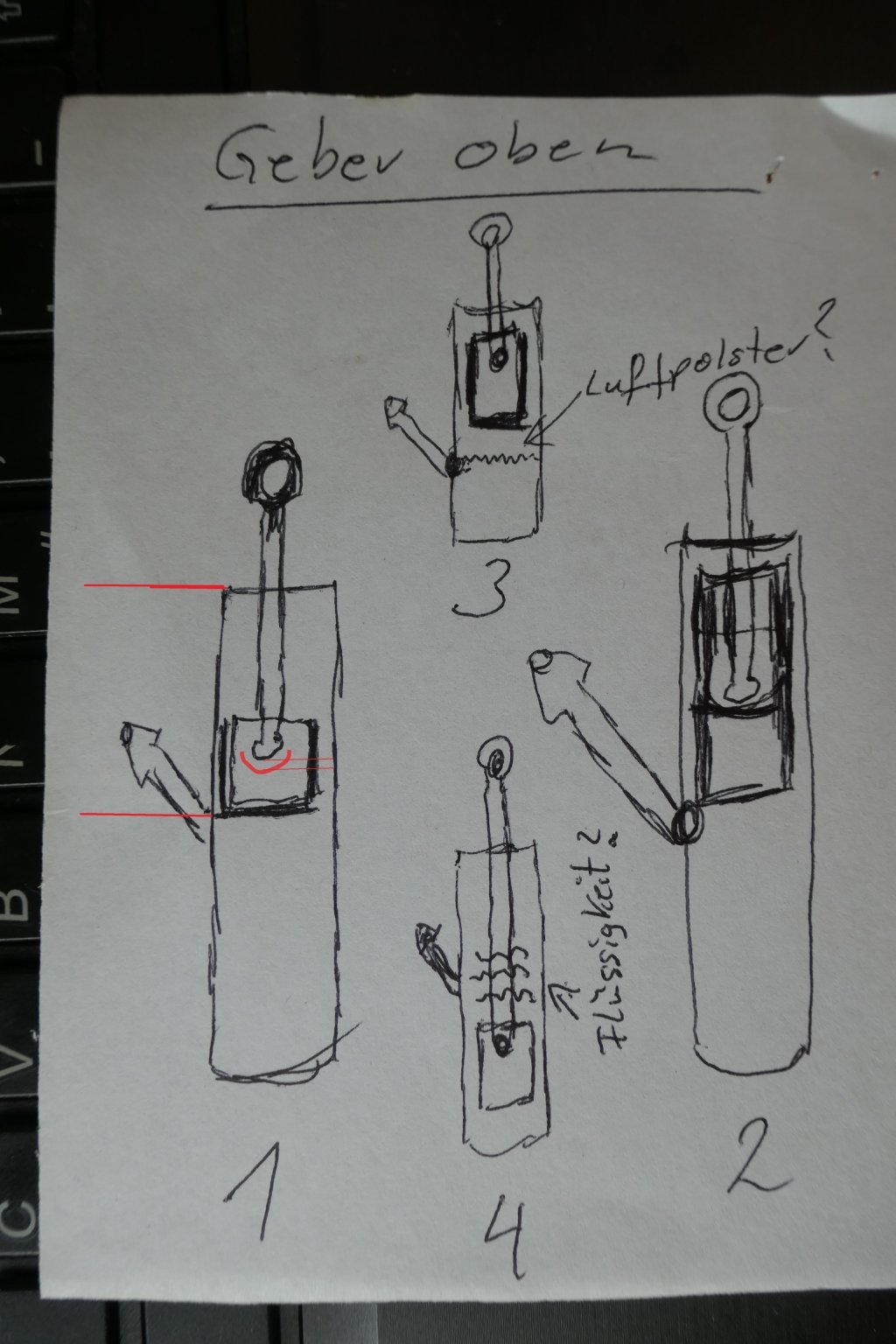

Versucht doch das Maß von der Rücklaufbohrung bis zu einem Fixpunkt an der Oberkannte des Gebers zu ermitteln.
Bild Nr. 1
Dann messen, wie weit der Kolben hochsteht und das Restmaß muß der Stößel machen.
Somit weißt Du, wieweit Du oben an der Einstellschraube verstellen mußt
Wichtig ist, daß der Stößel mininal absolut nur minimal Spiel zur Pfanne des Kolben hat.
Durch drücken vom Pedal per Hand den Druckpunkt des Stößels zum Kolben spüren.
Das sind nur mm.
Grundsätzlich kannst Du nur entlüften, egal ob von oben oder unten wenn der Geberzylinder in Ruhestellung, d. h.
das Pedal nicht betätigt ist, denn nur dann ist die Nachlaufbohrung durch die die Flüssigkeit vom Behälter kommt offen.
Deshalb ist es auch wichtig das am Stößel Spiel ist damit der Kolben in die Endstellung gehen kann und somit die Bohrung
öffnet. Sobald du das Pedal betätigst wird als erstes die Bohrung verschlossen und dann Druck aufgebaut.
Bei Dir werden irgendwie Luftpolster oberhalb der Nachlaufbohrung sein, oder der Kolben steht zu tief und macht darunter ein Luftpolster.
Bild 3 und 4 könnte bei Dir zutreffen.
Vergiß Bild 2 .... war ein anderer Gedanke.
Ich hoffe, das ist irgendwie verständlich......

Also wir haben es irgendwie geschafft, dass Teil zum Laufen zu bringen. Ich konnte ihn auch die 380 km nach Hause fahren.Wombi hat geschrieben: ↑2020-07-01 14:01:03Versucht doch das Maß von der Rücklaufbohrung bis zu einem Fixpunkt an der Oberkannte des Gebers zu ermitteln.
Das sind nur mm.
öffnet.

Ich sehe auf den Bildern kein Entlüftungsnippel am Nehmerzylinder.
Wie soll denn die Luft aus dem Zylinderraum 9 dann rausgehen, wenn man von oben Bremsflüssigkeit nachdrückt und die Luft eingesperrt ist.
MAN verwendet sehr lange Schlauchleitungen vom Geber zum Nehmer. Diese Schlauchleitung ist so verlegt, dass sich Hochpunkte bilden. Aus diesen Hochpunkten bringt man die Luft mit Pumpen am Geberzylinder oder Vordruck am Ausgleichbehälter nicht raus.
Man braucht ein Profigerät aus einer LKW-Werkstatt. Diese Profigeräte zur Entlüftung von Kupplung und Bremse arbeiten mit gepulsten Pumpenstößen. Durch dieses Pulsen lassen sich auch die Luftblasen in den Hochpunkten der Schlauchleitung vorwärts treiben bis sie schließlich am Entlüftungsnippel ankommen.
Als weitere Ursache nennt ZF falsche und damit nicht zusammenpassende Geber- und/oder Nehmerzylinder.
Hier sehe ich einen Ansatz, nach dem ihr ja einen Umbau vorgenommen habt.
Passen die momentan eingebauten Geber und Nehmer wirklich zusammen?
Durch welche Informationsquelle kann dies überprüft/bestätigt werden?

auf dem PDF von Sachs ist ein anderes Modell abgebildet. Tatsächlich wurde der hier verbaut: Man sieht die zwei Arme: In den einen Fitting für Zulauf, in den anderen Entlüftung.
Der beschriebene Umbau wurde bereits mehrfach so durchgeführt und dementsprechend dokumentiert. Siehe die Seite MAN-4x4.de, oder auch hier im Forum. Es waren hierfür alle Stücklisten vorhanden.
Steht aber halt auch nirgendwo, dass man da drauf achten muss. Es war halt so:
Zunächst mit Eezibleed (Plastikflasche - Fahrradluftpumpe) max. 1,5 bar drauf gegeben. Entlüfter geschlossen. Kein Druckpunkt. Weiter gemacht. Irgendwann eben auch mal das Pedal dazu ohne Widerstand komplett durchgetreten. Dann kam wieder extrem viel Luft.
Irgendwann haben wir ein richtiges Entlüftungsgerät aufgeschraubt - aber auch nur mit 1,5 bar. Entlüfter immer im Wechsel auf- und zugeschraubt und Pedal getreten.
Ohne Erfolg. Dann von unten nach oben entlüftet und dann war auf einmal Druck da, der aber irgendwann auch wieder schlechter geworden ist.
Wahrscheinlich haben wir es echt geschrottet. Scheiße. Aber ist das so ungewöhnlich, dass man beim Entlüften das Pedal durchtritt?

Habe gerade von Sachs sinngemäß folgende Antwort erhalten:
Bei diesem Zylinder ist der Max. Druck bei 50 bar … da werden Ihre 1,5 bar nichts ausmachen. Wenn was unten undicht wäre, würden Sie es eher gleich merken, da fließt ziemlich viel ziemlich schnell.
Das ist bei mir nicht der Fall. Ich habe zwar irgendwo am Ausrücker einen Tropfen gesehen, der kann aber theoretisch auch noch von unserer DOT4-Sauerei beim Entlüften stammen. Oder eben an nem wackeligen Anschluss. Ich muss das alles nochmal checken.

Ja, das ist allerdings ungewöhnlich. Das macht man normalerweise so nicht. Entweder drückt man die Bremsflüssigkeit mit ca 2 bar Druck über den Ausgleichbehälter zum Nehmerzylinder oder man pumpt mit dem Pedal. Nicht beides gleichzeitig.stonedigger hat geschrieben: ↑2020-07-06 14:13:39

ok. Wieder was gelernt. Das hätte allerdings ein Iveco-LKW-Mechaniker, der dabei war auch wissen müssen.
Die große Preisfrage ist eben jetzt: Ist was kaputt, oder nicht? Als ich den LKW 360km überführt hatte und ich am Abend in das Guckloch mit Spiegel schaute, hing ein Tropfen am Ausrücker. Der kann natürlich von allem möglichen stammen. Evtl. auch noch von unserer behelfsmäßigen Entlüfterei mit Eezibleed. Da mussten wir, um keine Luft wieder reinzupumpen, mit aus dem Schlauch laufender Flüssigkeit den Schlauch auf den Entlüfternippel stecken. Kann gut sein, dass da ein bisschen was daneben ging und am Ausrückerstutzen herunterlief.
Gestern Abend habe ich mal das Kupplungspedal betätigt und mit einer Holzlatte unter Druck festgesetzt. Man könnte sich jetzt einen kleinen Ölfilm am Zentralausrücker einbilden, der aber eigentlich so schon vorher da war. Wirklichen Ölverlust kann ich nach einer Nacht nicht feststellen.
Wie kann ich sicher feststellen, ob der Zentralausrücker raus muss oder nicht?
