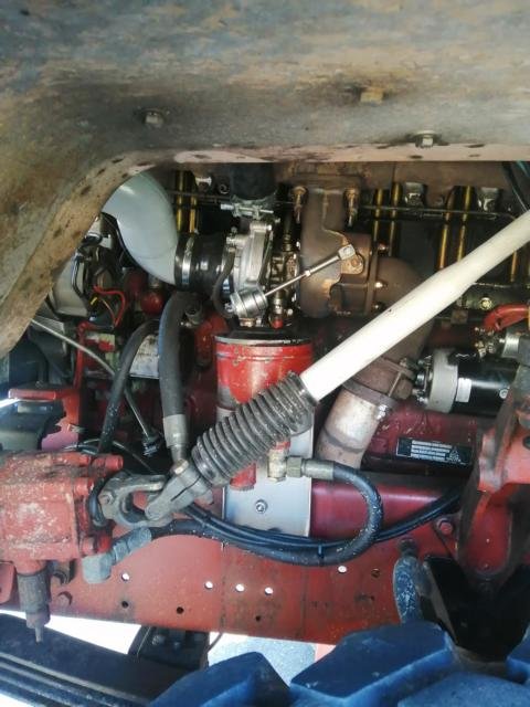

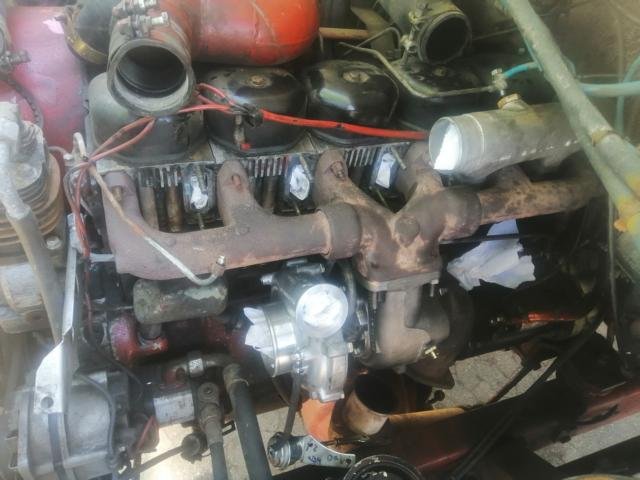

Auf den Bildern ist noch mein Provisorium für die Messsonden zu sehen, außerdem ist die Hitzeisolierung noch nicht fertiggestellt.
alt vs. neu

Hier nochmal die Bilder:
alt vs neu
So wäre der ATL zwischen den Originalen Anschlussstücken positioniert:
Adapterplatte
Eingebauter Zustand:

So,
habe nun auch mal so einen Wastegate geregelten Turbolader eingebaut.
Meine Erwartungen wurden voll erfüllt bis übertroffen.
Der Motor hat im unteren und mittleren Drehzahlbereich deutlich mehr Leistung.
Mangels Drehzahlmesser habe ich zwar keine genauen Messwerte, aber an der Ladedruckanzeige kann ich sehen wie schnell bei weniger Drehzahl mehr Ladedruck anliegt.
Und das merkt man auch an der Beschleunigung.
Maximaler Ladedruck im oberen Drehzahlbereich bisher 1,2 bar und mehr gegenüber 0,9 bar vorher.
Ist mir ein bisschen viel, werde evtl. mal Abgas- und Ladelufttemperaturen messen und ggf. auf 1,0-1,1 bar runterregeln.
Einziger Nachteil bisher:
Das Gänsehaut erzeugende Fauchen des Laders beim Gas wegnehmen ist nicht mehr so präsent.
Vielen Dank nochmal an den TE Uli, der mit viel Fachkompetenz, Hilfsbereitschaft und Teilebesorgung das Projekt unterstützt hat.

#20 Beitrag von MartinMy » 2025-03-30 22:01:18
Guten Abend
Weis jemand welcher Turbo auf dem Umbau verbaut worden ist.
Habe Versuch anhand des Bildes es heraus zufinden allerdings ohne Erfolg
Dieser würde passen allerdings ist die Verschraubung vom Abgassrohr beim Deutz nur mit 4 Schrauben und nicht mit 6 wie am Turbolader
https://www.turboparts1796.com/Turbolad ... 5001S.html
Original Garrett TBP409 Turbo für 5,9 Liter 5900ccm 130KW 177PS, 150KW 204PS,
Vielen Dank

#21 Beitrag von unihell » 2025-03-31 21:32:10
Daig101 hat geschrieben: ↑
2020-06-20 14:15:23
ich habe im letzten Herbst meinen OM366LA im 1120 auf einen moderneren Turbolader mit Wastegate Regelung umgebaut und möchte meine Erfahrungen mit euch teilen
Daimler hat dafür den A3660967999 verbaut, der ist sereienmäßig mit Wastegate. Ich habe den Mahle 001 TC 14584 verbaut, ist aber jetzt nicht mehr lieferbar. Ehemals KKK-Lader ist jetzt Borg-Warner, alternativ geht auch der Garret-Lader. Beim Unimog ist die Turbinen- und Laderseite umgekehr eingebaut, dann muss ein Anlasser mit Magnetsachalter in 12-Uhr-Position verbaut werden, ansonsten plug and play.
