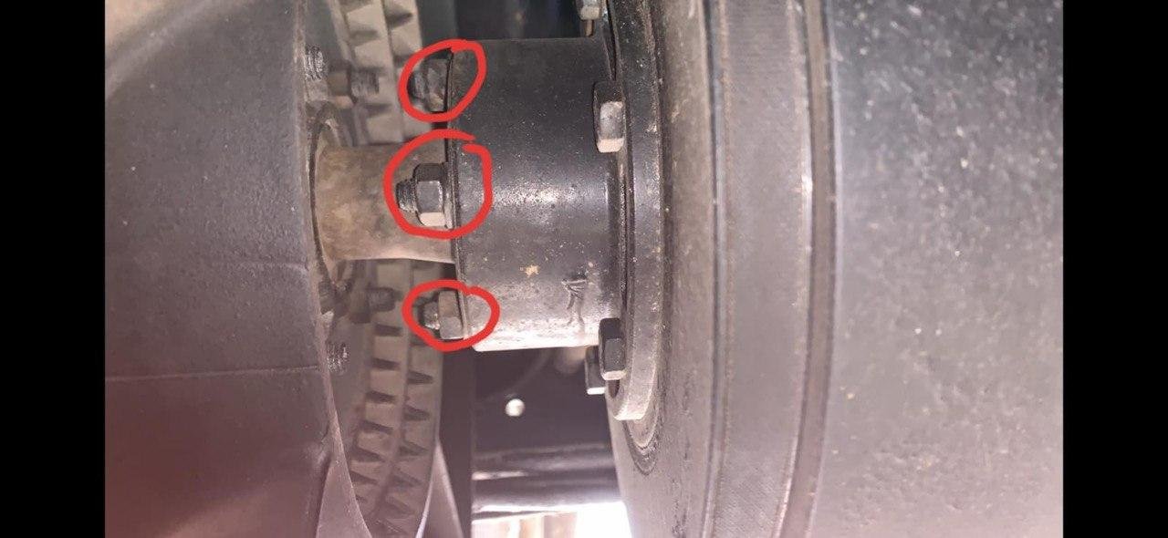

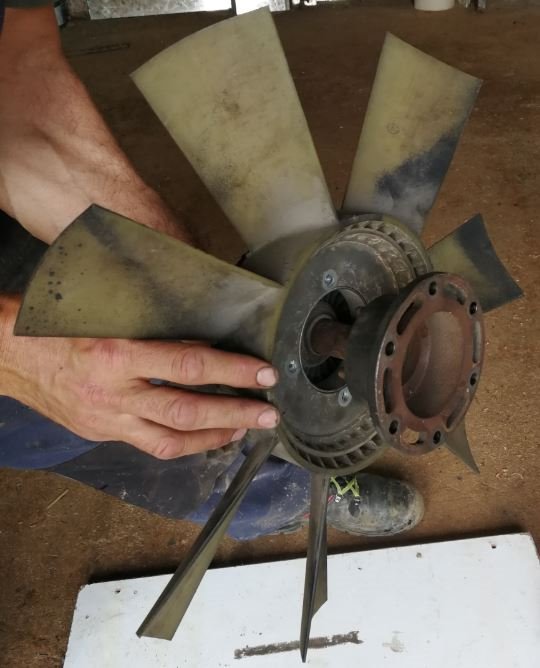

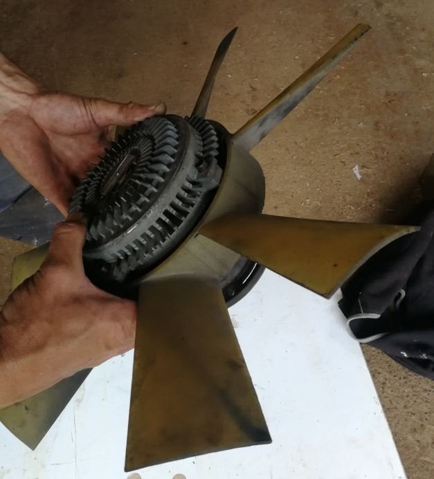

Möchte mein Lüfterrad am Kühler tauschen. Bin auch schon bis zum in den Bilder dargestellten Stand vorgedrungen. Weiter komme ich aber nicht. Was muss nun noch ab, damit das sch… Ding runter geht?
Brauche ich irgendwo sanfte Gewalt?
Danke im Voraus

Hat denn keiner ne Idee? Das muss irgendwie auseinander gehen. Entweder muss das Teil vorne (Viscokupplung ?) oder der hintere Flansch runter. Vom hinteren Flansch habe ich schon Muttern abgeschraubt. Trotzdem geht nix ab. Mit Gewalt geht alles, habe schon mal sanft hinten drauf geklopft. Tut sich aber nix. Gibt's da nen Trick?

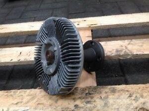

ich bin nicht sicher, ob die das hilft aber bei meinem G90 sieht es so aus:
Der hintere Flansch der Viskokupplung passt dann durch die Öffnung des Lüfters... Bei dir sieht es irgendwie anders aus... du hast den Flansch direkt am Motor abgeschraubt?

Ja, richtig. Zunächst habe ich auch nur den kleinen Flansch probiert. Das ging aber nicht, weil sehr fest. Dann hab ich halt den Zwschenflansch angeschraubt und der ging dann auch ab. D.h. also, dass der kleinere Flansch irgendwie abgehen muss.

OK, mit etwas mehr Mut ging es ab. Danke Euch..
