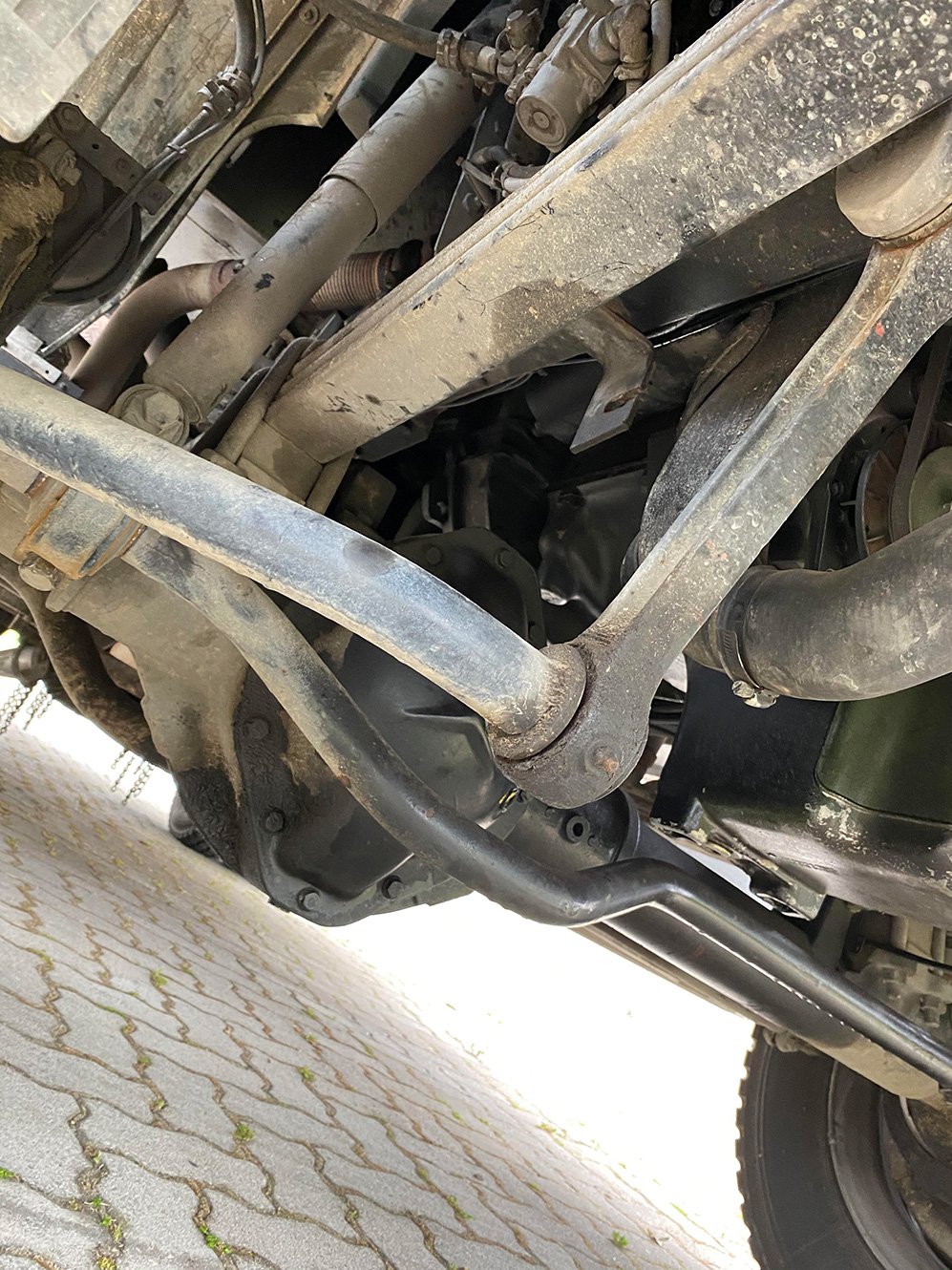

Hier mal 'ne Anfaengerfrage. Gucke mir gerade 1222 Feuerwehren an und habe eine in der naeheren Auswahl. Der LKW scheint generel in einem recht guten Zustand zu sein.
Die Vorderachse sieht etwas ölige aus... (hinterachse is komplett trocken)
Frage in die runde: ist das ein anblick der mich beunruhigend sollte, oder ist das normal zustand?

Ich stelle dem Bild nach mal die Vermutung auf, dass die Achse damit nichts zu tun hat und das Öl von weiter oben kommt. In der Mitte oben links neben Blattfeder und dem Rahmenträger glänzen zwei Leitungen vor sich hin - das wären mal die ersten Verdächtigen. Wenn es die nicht sind, noch ein Stückchen höher weitersuchen. Gruß...

Ist normal. Häufig kommt das Öl von der hinteren Kurbelwellendichtung des Motors. Solange es aber nur so wenig ist und nicht abtropft, besteht da kein dringender Handlungsbedarf.
