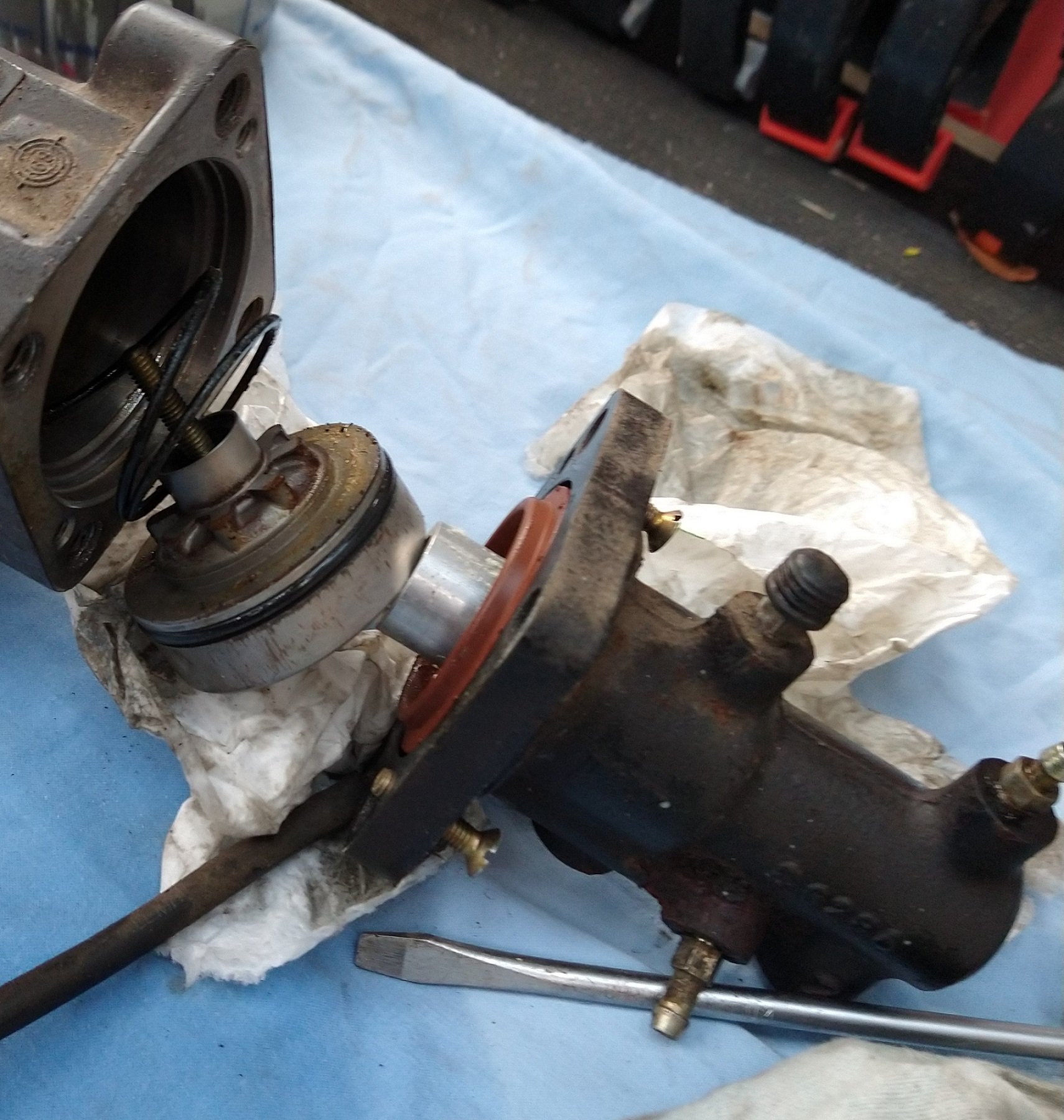

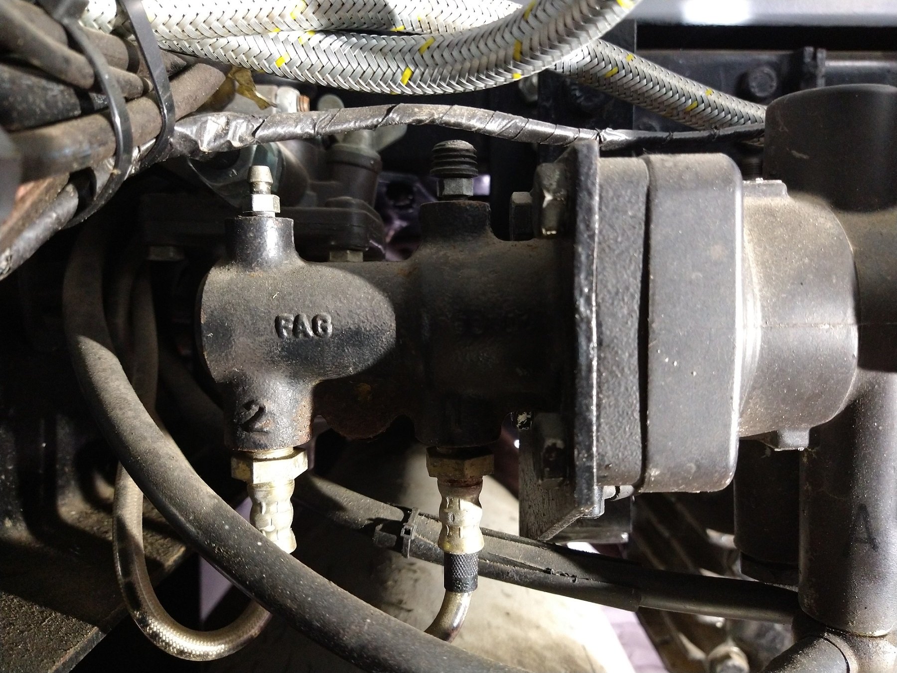

kann mir jemand sagen wie dieses Teil heißt, und was das macht?
Es sitzt an der linken Seite des Bremskraftverstärkers und wird beim kuppeln wohl mit Druck aus dem BKV beaufschlagt.
An der Unterseite gehen da 2 hydraulische Leitungen nach vorne in den Hydraulikkreis der Kupplung.

Re: Name und Funktion von ....
Mahlzeit,
wenn das Dingens links dazugehört, würde ich auf einen Kupplungsverstärker tippen.
Gruß Claus
Gruß Claus

- pari
- Beiträge: 1304
Kupplungsverstärker hätte ich auch gedacht,
da hätte ich aber mehr Bewegung erwartet. Das lässt nur ein paar mm zu.
Als Teil der Bremse kann ich das Teil ausschließen, da gibt es keine Verbindung zur Bremshydraulik.
@Daniel
das würde ja bedeuten, dass ich die Bremse hydaulisch betätige, damit den pneumatischen Bremskraftverstärker nutze um den Bremsvorgang dann wieder hydraulisch in Bewegung zu setzen....
klingt irgendwie schräg
klingt doch nach Hydrair irgendwie... halt nur für die Kupplung
wie sieht das Ding denn ganz aus? Man sieht quasi nur die Hälfte.
Normal schimpft sich das Teil Motorwagenbremsventil. Durch druck auf das Bremspedal,2 hydr. Kreise darum 2 Anschlüsse (Geberzylinder im Fahrerhaus) wird hydr. der Druck auf den schwarzen Teil übertragen(Nehmerzylinder). Dieser regelt dann, über das auf dem Foto nicht sichtbaren Teil, bei einem rein Luftgebremsten Nfz den Bremsdruck zu den Achsen und den Anhänger(soweit vorhanden).
Und das auch noch in Korrelation des ALB (soweit vorhanden??).So ist das zumindest bei meinem 1626 geschaltet.
Bei hydr. gebremsten Nfz dann wohl den Druck auf den Vorspannzylinder. Gibt´s kein Bremsschema in der Bedienungsanleitung??
Bernhard
Bernhard

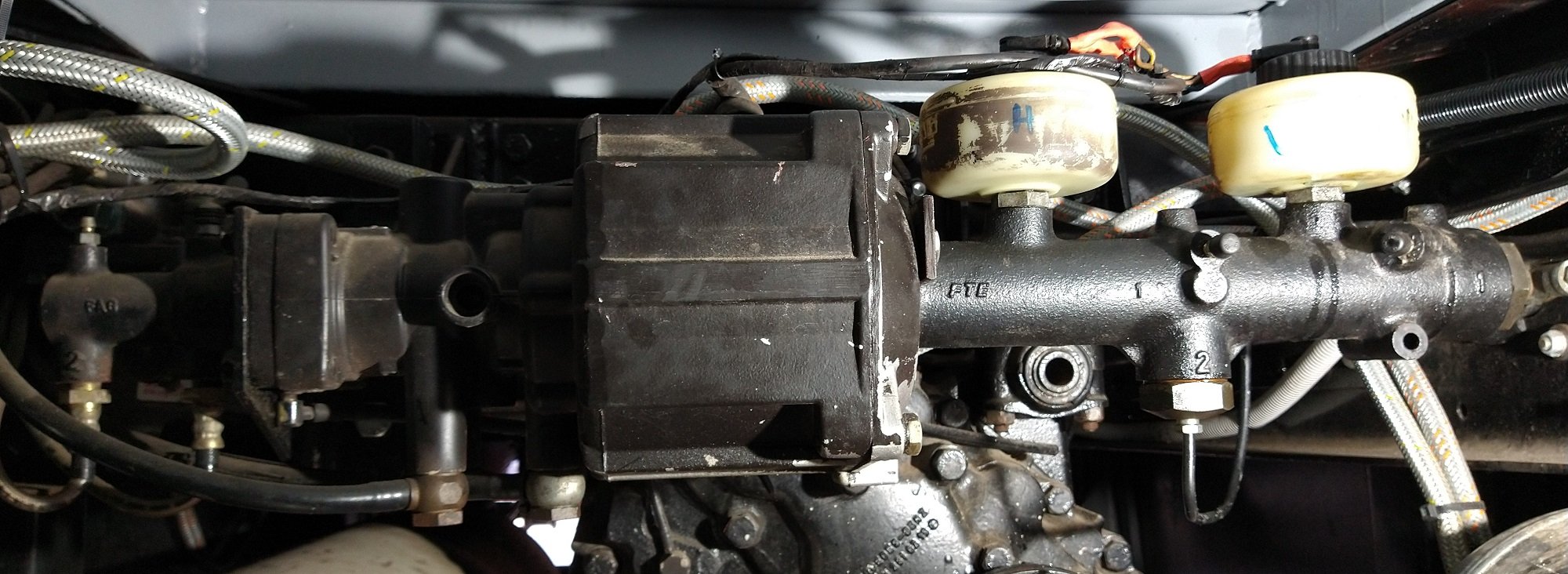

- pari
- Beiträge: 1304
Gesamtansicht und dingens....
vg
pari
pari
aja, ok passt doch. Die beiden Kreise vom Bremspedal steuern v. unten das Teil ganz links an. Das steuert das mittlere Teil an, das dann pneum.dementspr. druck auf den Vorspannzyl. gibt.
Hast Du ne Anhängerbremsanlage??
Was ist daran futsch?? Sieht ja noch recht gut aus.
Bernhard
Bernhard

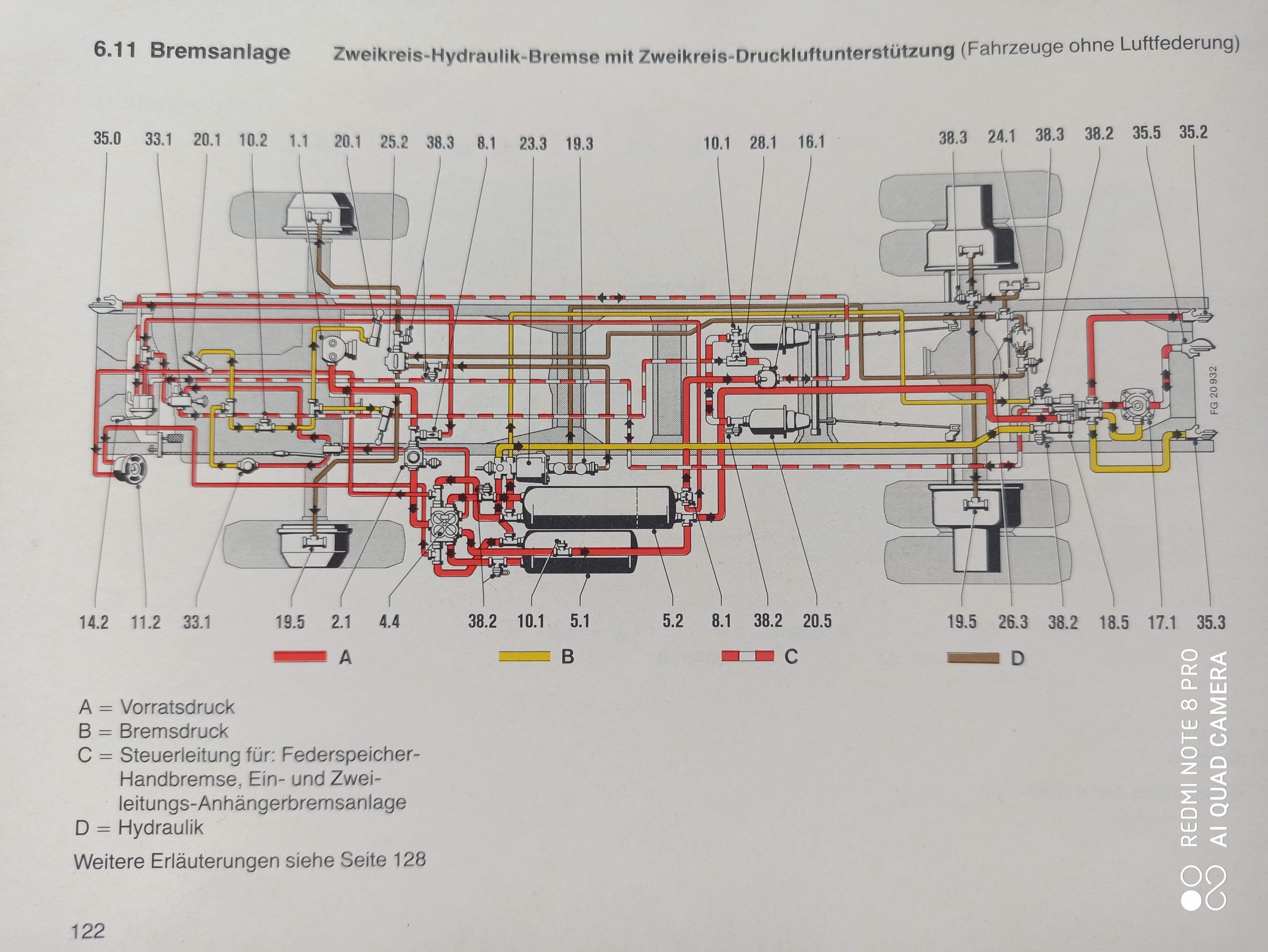

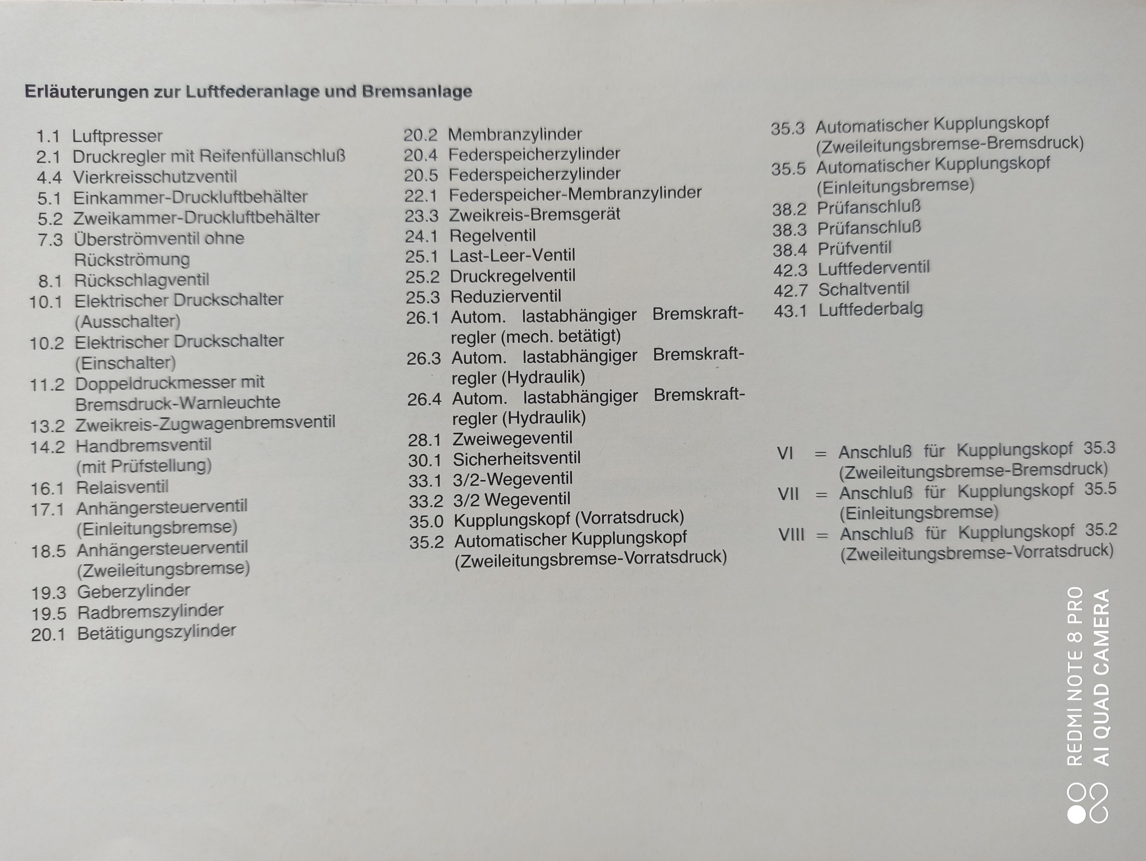

Moin pari,
hast du keine Betriebsanleitung für deinen NG?
Ich hab mal 2 Fotos gemacht - hoffe bissl hilfreich für dich?!
Grüßle Frank
Grüßle Frank
- pari
- Beiträge: 1304
Moin Frank,
doch hab ich, allerdings passt keiner der Pläne
Deiner leider auch nicht. Dieses Teil gibt das da nirgends
vg
pari

- pari
- Beiträge: 1304
Hey Bernhard,
futsch ist ....
Fred
futsch ist ....
Fred
Mag Trac hat geschrieben: ↑2020-06-09 18:49:04Hallo,
Bernhard
