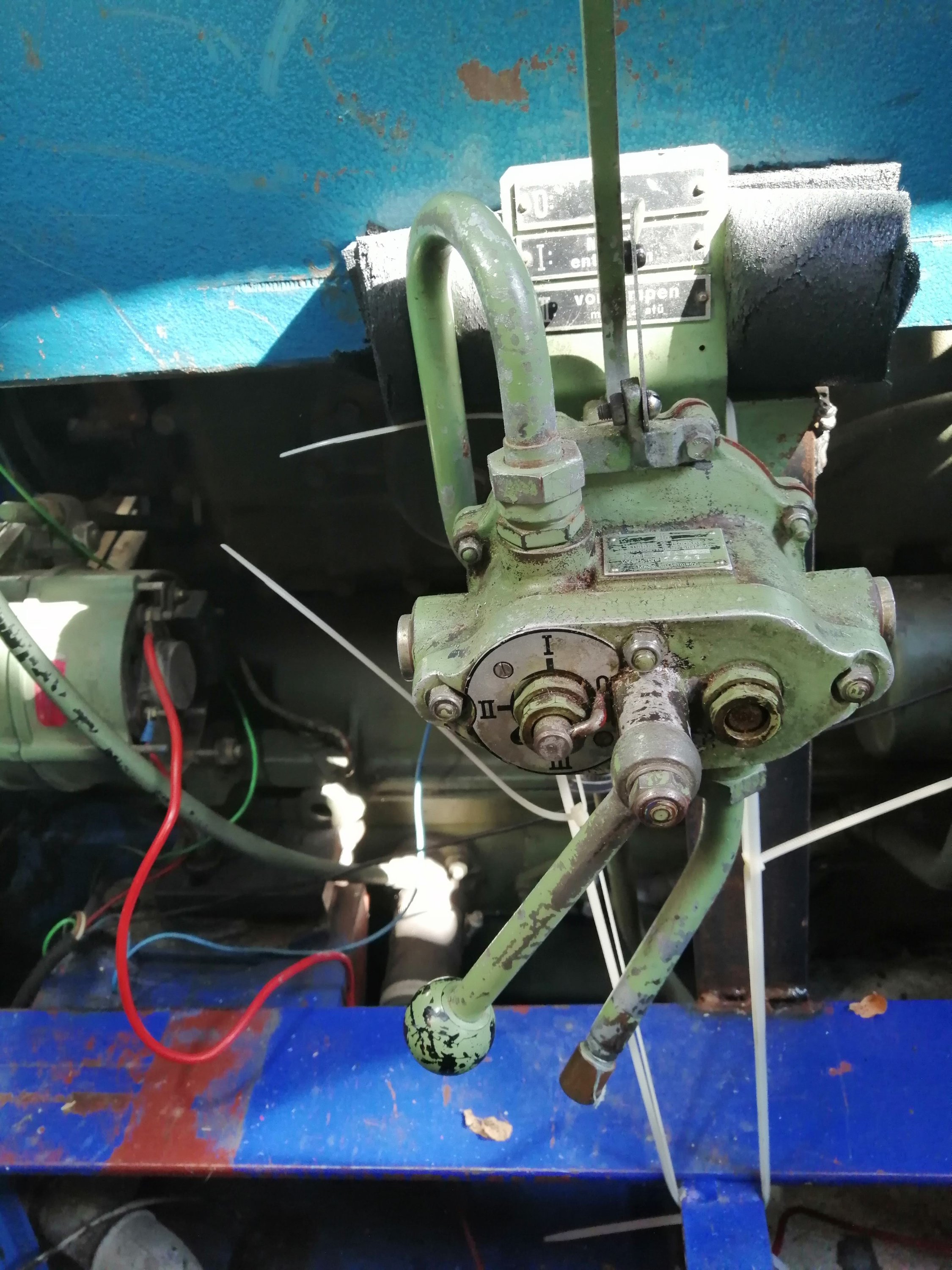

Auf dem Schild stehen 3 Hebelstellungen:Firstclass hat geschrieben: ↑2020-05-14 21:51:15Auch würde mich interessieren, was das für eine Komponente in Bild Nummer 26 und 27 ist.
- zu
- Motor entleeren
- vorpumpen max 1,5 atü
Hab ich so noch auf keinen anderen Bildern gesehen ... :/
OM 352 A V bedeutet wohl, dass es der aufgeladene Motor ist mit 168 PS, was zu meinem Google Ergebnis bei 353.911 passen würde.

Ich war heute nochmal am Boot. Diese Mechanik gibt mir echt noch Rätsel auf.
Es scheint eine Pumpe zu sein, die per Rohr mit der Ölwanne verbunden ist.
Möglicherweise soll so vor einem Start bereits manuell Öldruck aufgebaut werden ?

Re: OM352 Identifikation Teile/ Baujahr
ist es auch möglich, das über diese Membranpumpe das Motoröl, zum Ablassen aus der Ölwanne gepumpt wird ?
Im Boot kommt man ja nicht unbedingt mit einer Schüssel unter die Ölwanne.
War so ein Gedanke.
Gruß, Jimmy
War so ein Gedanke.
Gruß, Jimmy
Das war auch mein erster Gedanke.
Allerdings müsste man dazu entweder gut einen etwas größeren Kanister unter dieses Rohrende stellen oder sogar eine Leitung an das Rohrende rechts vom Pumpenhebel anschließen können.
Ein Vorpumpen des Öls für den Schmierkreislauf mit solch einer "groben" Pumpe habe ich noch nie gesehen (was nichts heißt). Ich kenne bspw. von einem Reihenachter eine (elektrische) Kipphebelschmierung. die allerdings externes Frischöl fördert.
Was genau steht auf den Metallplättchen?
Geht noch eine Druckleitung von der Pumpe weg oder fördert die direkt in den Motorblock?
Wenn man jetzt pumpt, bewegt sich dann der Zeiger vom Öldruck oder geht eine Warnlampe aus, bei Schiffsdieseln gerne auch die nervige Tröte?
Das ist irgendeine Sorte Vorpumpeinrichtung. Hinten auf den Plaketten (die zu den römischen Ziffern vone am Hebel gehören sollen) steht:
0: XX
I: NXXXX entXXXXn
II: vorpumpen mit X,5 atü
Schildchen mit III fehlt (Nietlöcher noch zu sehen).
Auf dem kurzen Rohrstück neben dem Hebel sitzt eine Verschlusskappe die mir auch fest aussieht. Hätte man da regelmäßig etwas ablassen sollen, wäre da doch ein Hahn? Oder zumindest was mit Schlüsselflächen. Die Steigleitung wird wohl irgendwo oben in den Motor führen (vor den Schildchen, senkrecht nach oben).
Ich dachte erst, es könnte ein Druckluftstarter sein (weil die Hebel auch manchmal so aussehen), aber bei der Motorgröße wohl eher nicht...
Grüße...
0: XX
I: NXXXX entXXXXn
Das ist eine Handpumpe mit der man
-A: Öl im System verteilen kann
-B: einen Ölwechsel durchführen kann .
zu A : da die Motoren mit deutlich längeren Stand/Nutzungszeiten gerechnet wurden hat man mit solchen Handpumpen , vor Start nach längerern Standzeiten , das System per Hand vorgepumpt .
zu B : am kleinen Stutzen neben dem Schwengel kommt ein Schlauch drauf und das andere Ende landet im Altöleimer o.Ä.
Ich habe mit der Fa. KPM gesprochen und er hatte sowas auch noch nie gesehen.
Er denkt allerdings, dass das eine Einrichtung zum Ölwechsel ist.
Das vierte, fehlende Schildchen wird wohl auch eine Ölbefüllung ermöglichen.
Der 352er lässt alles Öl in die Wanne laufen und weil wenn er startet erst das Öl den Wärmetauscher füllen muss bis der Motor mal geschmiert wird, wird vorgepumpt. Hatten wir auch hier im Forum schon Lösungen dazu.
Grüße, Ingolf
