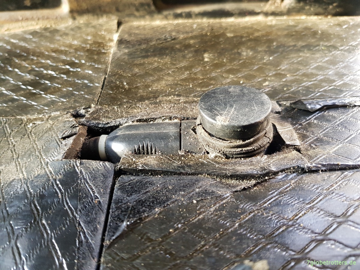

Im Bodenteppich haben alle die ERhöhung, die Motorbremse haben nur die welche diese als Sonderausstattung bestellt hatten...

Re: OM 364 LA 105PS->140PS
Wenn man den Auspuff in Motornähe anschaut, dann kann man feststellen ob da eine Motorbremse ist.
Und man weiß, wie sowas aussieht.
Im T2 LN1, daraus stammt der Motor, schaust Du nicht mal eben so nach Krümmer bzw. Hosenrohr. Dazu bekommste kaum 'n Spiegel darein gequetscht. Faustregel, stammt von 'nem MB-Nutzfahrzeug-Meister: Fahrzeug mit Druckluftbremse hat auch 'ne Motorbremse, Fahrzeug mit Saugluftbremse hat keine.Firefighter hat geschrieben: ↑2023-09-03 17:44:51Wenn man den Auspuff in Motornähe anschaut, dann kann man feststellen ob da eine Motorbremse ist.
Moin, Fahrzeuge mit Unterdruckbremse haben wenn (Sonderausstattung) dann einen Schalter der ein Magnetventil ansteuert im Fussraum.
Gruss, Kai
