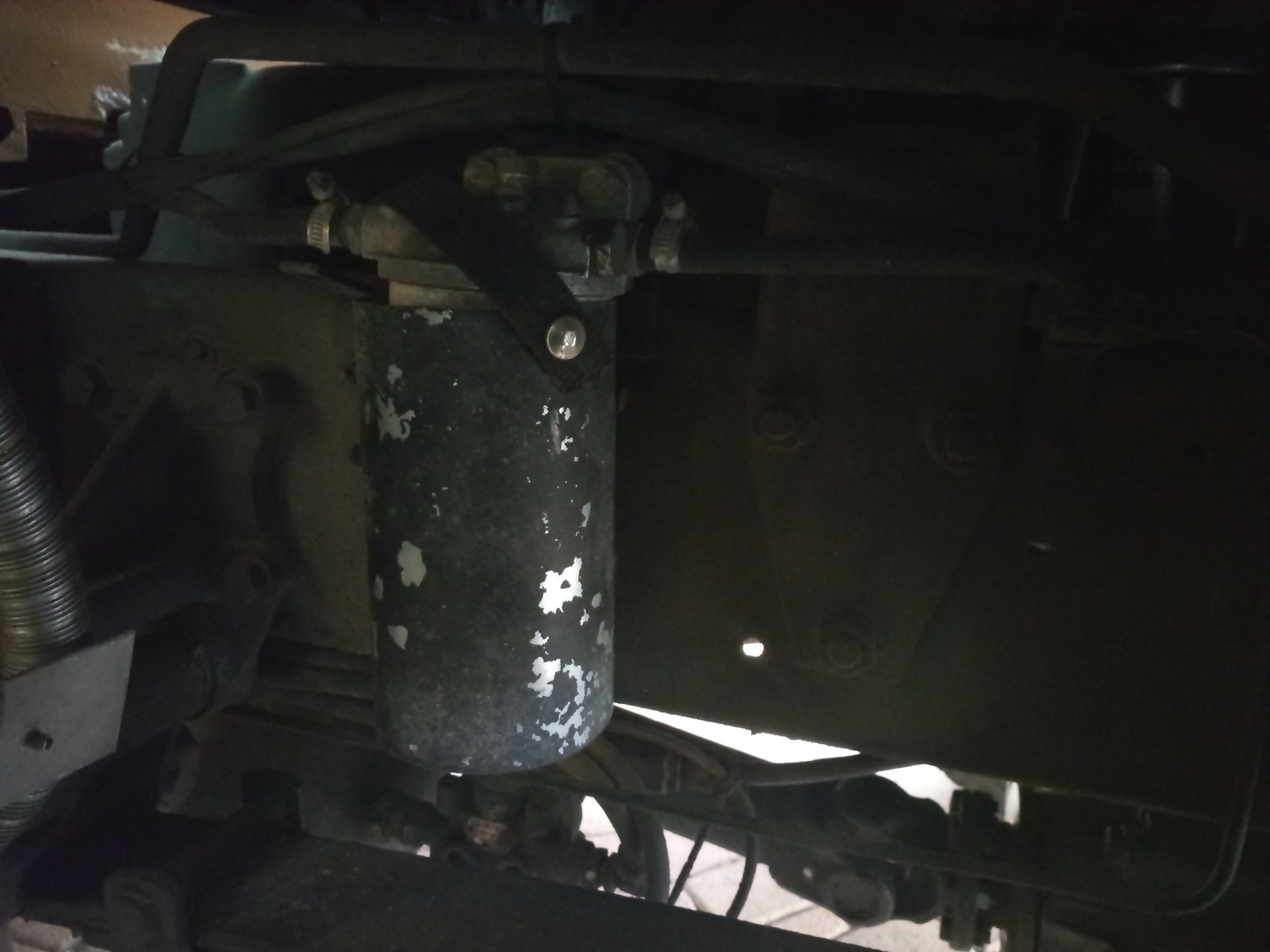

Ich habe bei unserem 90-16 damals neue Dieselleitungen eingezogen.
Pumpe incl kleinen Fieltersieb ist laut meinem damaligen Händler nicht Biodieseltauglich, vielleicht liegt es bei Dir daran. Meine alte ist immer noch installiert, habe aber die neue Pumpe seit 3 Jahren als Reserve im LKW.
Meinen Zusatzfilter (siehe Paul Orthuber Landshut) habe ich im rechten Radlauf installiert und mit einem Steinschlagschutz aus Regenfallrohr versehen. ( Siehe Foto)
Gruß, Ingo
Gruß, Ingo

Re: Bf6l913T zieht Luft und Sedimentfilter nachrüsten, aber wohin damit?
Ganz herzlichen Dank nochmal für die Hinweise!
Kurzer Zwischenstand:
Vorletzte Woche hatte ich dann ja das Geraffel für den Umbau Wegfall Hohlschrauben etc. geliefert bekommen.
Ich habe dann aus lauter Faulheit erstmal nur die Verbindung vom Tank an der Vorförderpumpe gelöst und nochmal "kräftig"
mit dem Mund in Richtung Tank gepustet.
Blöderweise ist mir der Diesel dann direkt wieeder zurück in den Mund gesuppt, schmeckt ein wenig nach gepanschtem, altem Olivenöl...
Der Tank ist also druckdicht verschlossen.
Habe dann den Tankdeckel geöffnet und nochmal gepustet, hat ganz ordentlich geblubbert.
Da an der gelösten Verschraubung vorher ein kleiner Dieseltropfen zu sehen war, habe ich dann etwas fester wieder zusammengeschraubt und per Hand gepumpt.
Resultat ist dass der Deutz seitdem wieder auf Schlag anspringt und auch wieder richtig losmarschiert und auch nach schnell gefahrenen Abbiegungen oder Kurven nicht mehr stottert.
Gestern sindmir dann zwei Tankgeber aus einem Jupiter oder Merkur zugelaufen, da sieht man sehr schön ein Messinggewebe am Entnahmestutzen im Tank.
Ich denke mal, der ist bei mir einfach zugeschlonzt gewesen, wie auch das Sieb am Vorfilter beim ersten Reinigen leicht zugesessen hat.
Mal gucken was kommt, habe alle Teile zum Umbau im Auto, meist braucht man sie dann ja gottseidank nicht...
Macht es eigentlich Sinn einen Mann 842 mit Wasserabscheider zu verwenden?
Gruß und schönes Wochenende!
Henning
