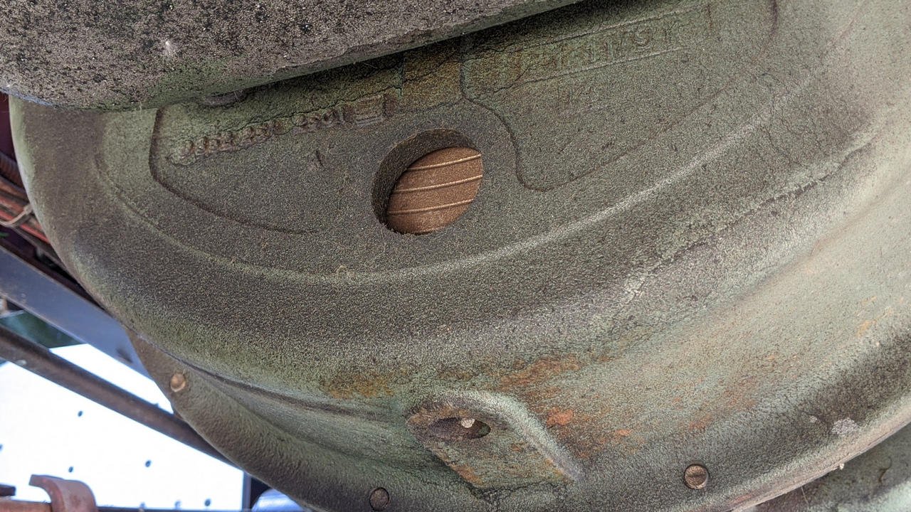

Was ist das für ein Loch im Kupplungsgehäuse?
MB 1124 AF
WDB67718315921759
Es war anscheinend nie eine Abdeckkappe drauf (keine Abdrücke/Spuren im Lack) und im EPC habe ich auch keine Abdeckkappe dafür gefunden.
Mein 917 hat da kein Loch. Der 917 hat aber auch ein ganz anderes Kupplungsgehäuse (im Durchmesser viel kleiner).

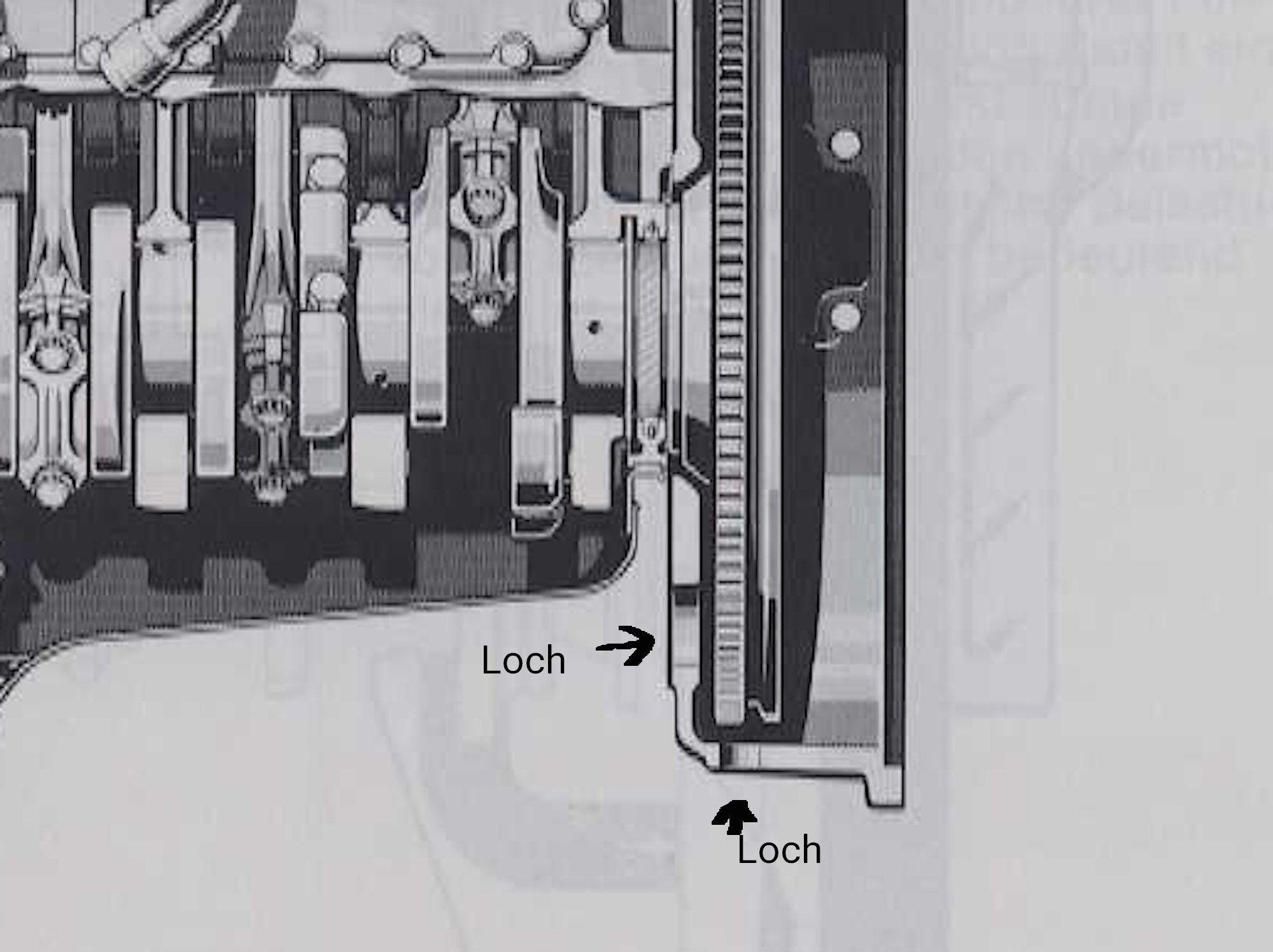

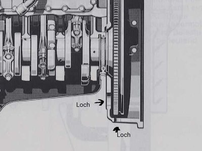

Spaß beiseite: ich habe auch gerätselt, zumal sich das Loch sowohl im älteren Schwungradgehäuse für den OM366LA i.v. mit einem G4-Getriebe ( A352 251 26 01) als auch in dem neueren (A366 013 16 10) befindet. Aber selbst in den Schnittzeichnungen zum OM 366LA (z.B. in der Fahrerinformation für leichte und mittlere LKW 1991, aber auch in anderen Schriften) ist das das Loch angedeutet, eine Funktion habe ich bisher nicht 'rausbekommen.
Rüdiger

John, du hast den ersten Preis gewonnen. Der Hinweis mit Automatikgetriebe und Wandler war genau richtig.
Da das Loch beim Schaltgetriebe unnütz und überflüssig ist werde ich es mit einer Kappe verschließen. Im EPC gibt es allerdings keine Kappe dafür. Vielleicht kann mal jemand mit G4 Getriebe nachsehen, ob bei seinem Fahrzeug dort eine Kappe drauf ist.
